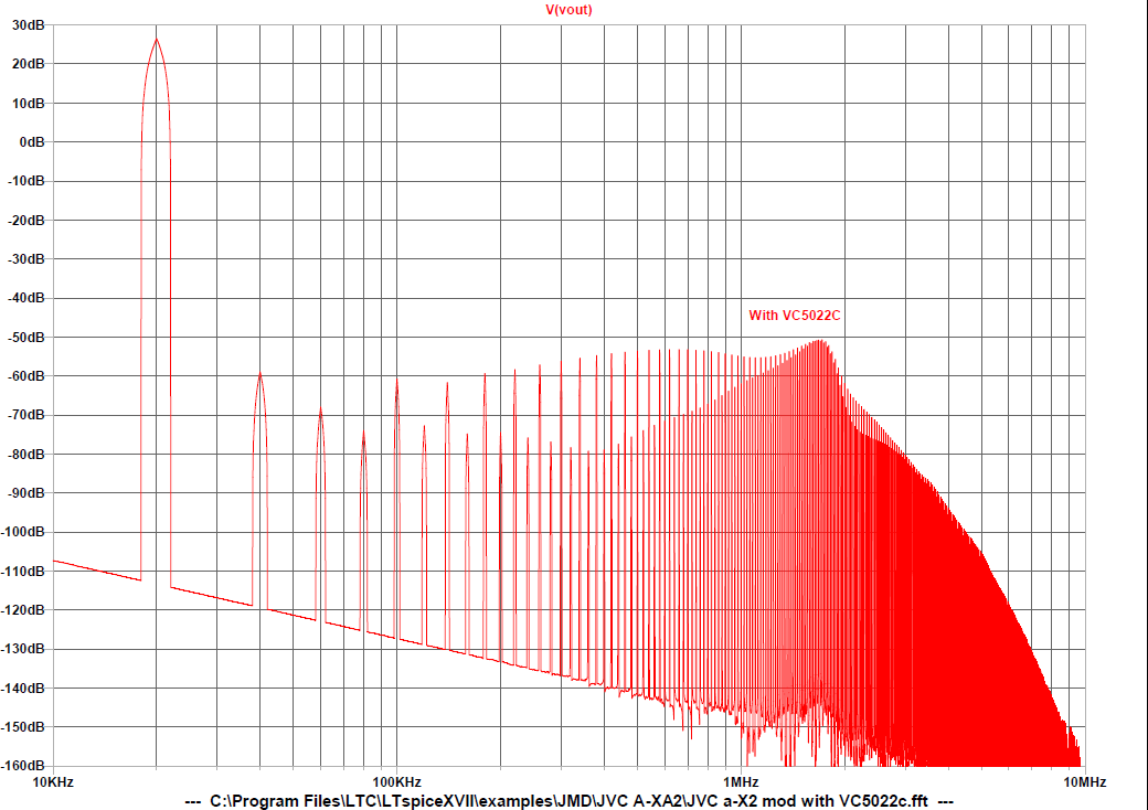

Díval jsem se na schema v 1. příspěvku.
Můžete mi tedy vysvětlit, co tam ten obvod koriguje, když je napájený jen proudem z VAS ?
A taky kdy tam něco funguje ? na první pohled je vidět, že je to blbost roll

To na tom nic nemění.
Dej si JMD přes ten úžasnej obvod zdroj dc napětí s hodnotou, kolik je tam v klidu a změř si ty průběhy s ním.

Re: JVC Super-A
jmd napsal:
Práveže servisná schéma je slepá čo sa týka IO VC5022, takto to je rozkreslené.
Já vím, myslel jsem to aby byl jasnej kontext proč to je tak namalovaný smile Je možný že ty starý 2EF maj navíc jen ten bypass těch trandů 3-4 a 7-8,kvůli jinýmu chování předpětí, blíž jsem to nezkoumal ale se signálem se mírně kliďák měnil. odebrat to lze snadno brouka vyndat a spojit piny na pcb 1-2 a 5-9. Udělej to u jednoho kanálu poslechni a změř thd 1k-10k při stejným nastaveným kliďáku. smile Simulace jsou pěkná věc, ale realita je to co rozhoduje vždy.

Re: JVC Super-A
danhard napsal:
V podstate sa nič nezmení keď vložím 2,3V zdroj s nulovým vnútorným odporom.
(upravil jmd 12. 12. 2021 0:30)
Re: JVC Super-A
https://i.postimg.cc/Rhxc51ZP/JVC-a-X2-With-VC5022-C.png
https://i.postimg.cc/zGZ4t4NW/JVC-a-X2-Without-VC5022-C.png
