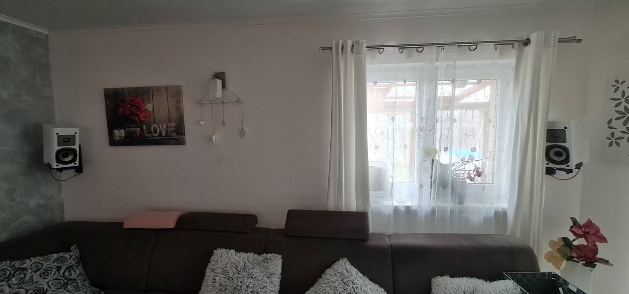

Jestli je to foto aktuální, tak ani umístění u zdi tomu nepřidá, ani to nasměrování soustav.
Re: Náhrada za ARN 312/4Ohm
Jojo, koukám na fotku až teď ... těch problémových faktorů tam skutečně může být víc a nemusí to být vyloženě problém subwooferu, ikdyž jak se to chová, když je takto přímo ve zdi, těžko říct. Opět příklad z live zvučení, obecně nemám příliš dobrou zkušenost s umisťováním subwooferů těsně k jakékoliv pevné překážce (samozřejmě nepočítaje podlahu). Ale pokud jsou v blízkosti stěny nebo před hranou zděného jeviště atd. nebývá výsledek tak dobrý (resp. bývá s tím o trochu více práce) oproti situaci, kdy je kolem dokola volno. Ale to se bavíme spíše o drobnějších nuancích a odchylkách od nějakého fundamentu daného konkrétním setupem. Takže ano, toto konkrétní řešení se třeba může chovat samo o sobě méně standartně či hůře předvídatelně kvůli neobvyklé konstrukci... ale stále platí že konkrétnost, lokalizaci nástrojů, "přesný" charakter zvuku apod. nemá subwoofer primárně na starosti.
Píšu o poloze satelitů.

No asi by to chcelo niekoho s lepšími ušami čo by si u mňa sadol do obývačky smile Je možné, že mi chýba niečo ako na celku. Kabeláž je klasické najhrubšie repro dvojlinky (2x4mm2), k predkom a centru nepresahujúce 2 metre, tak to sa mi nechce veriť, že by to ovplyvnilo nejak markatne zvuk. K surraundom sú tiež , ale tak tie sú efektové to neriešim nejak a ešte sú aj zamurované, čiže už nemenitelné. Rozloženie je také aké je, a je prakticky to nie je ako inak usporiadať, proste nie je kam posunúť. Aj preto som sub zamuroval. https://i.postimg.cc/ncJ5Bf5T/repro-predok.jpg https://i.postimg.cc/rp3ZpBx1/repro-suround.jpg. Miestnosť má z pohľadu na predné repro šírku 8,4m a stena za prednými ku zadnej stene je 5,6m.
Šírka toho úzkeho priestoru medzi krbom a stenou je 2,5m a tam som musel napáskovať repro. Neviete o niekom s jemným sluchom z okolia Prievidze kto by sa zastavil na kávu a vypočul by si to? Možno by vedel vyjadriť to čo ja neviem, čo mi tam chýba.

To umístění ve výklenku bude mít k ideálu daleko jak z pohledu subwooferu tak satelitů (umístění v rohu a ještě ve výklenku může na určitých frekvencích dělat neplechu, výklenek se může chovat jako velká horna apod.). Ladit to podle poslechu bude vždy o experimentování a dokáže zabrat hodně času... poslouchat to ve výsledku budeš ty, takže poslechové ladění si pravděpodobně zvládneš udělat i sám a sám uvidíš, kdy se to zlepšilo nebo zhoršilo a kdy ti to třeba už vyhovuje. Jednoduše v rámci možností které v prostoru máš zkoušej různé pozice a provnávej. Minimálně bych zkusil začít povystrčením dvoupásmovek vpřed mimo výklenek (což zas může vadit z hlediska sledování TV, ale vždy to bude o nějakých kompromisech), následně už to asi bude chtít na ně aplikovat delay aby se srovnaly se subwooferem (rozdíl cca metr a víc, který tam může vzniknout už je lepší kompenzovat). Další věc, kterou bych rovnou zkusil řešit, je tvrdá dlážděná podlaha... ta je vždy spíše akustický nepřítel. Větším kusem koberce mezi bednami a sedačkou to určitě nic nezhoršíš, naopak. Jinak se k tomu samozřejmě dá přistoupit i exaktně a navrhnout úpravy nebo kompenzace na základě akustického měření... tam už to tedy nepůjde bez pomoci někoho, kdo ví co dělá. Čím dál více se ale přikláním k názoru, že pouhou výměnou basáku tvůj problém řešitelný spíše nebude.
