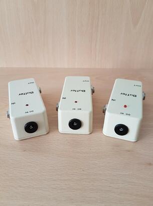

Buffer je užitečný tam, kde potřebujeme velkou vstupní impedanci. Jde o "efekt", který má eliminovat degradaci signálu. Jeho pokles úrovně - amplitudy.
Toto může nastat v případě příliš dlouhých signálových kabelů nebo při zařazení více efektů do cesty signálu.
Celé zapojení je tvořeno jedním tranzistorem zapojeným jako emitorový sledovač.
Schéma jsem použil ze stránek - https://shop.pedalparts.co.uk/Cream_Buf … 06552.aspx .
Buffer je umístěn do krabičky Hammond typ 1590A. Povrchová úprava krabičky je provedena obvyklým způsobem.
Fotky ve vyšším rozlišení - https://pasecka.rajce.idnes.cz/Crem_Buf … ovy_bufer/ .
https://www.rajce.idnes.cz/f1482038552/410pxhttps://www.rajce.idnes.cz/f1482038554/410pxhttps://www.rajce.idnes.cz/f1482038558/410px
