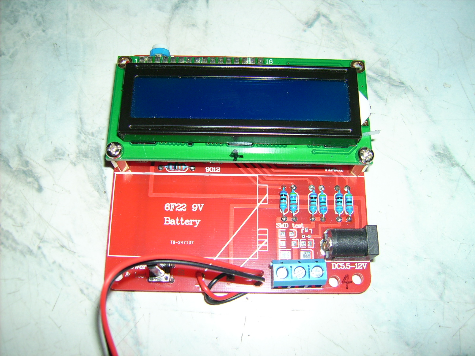

Zdar, nemá někdo náhodou takovýhle rlc metr z číny? https://www.cambridgeareamakers.org/images/LCR%20Meter%20Kit.JPG
Odprásknul jsem si ovládací čip a potřeboval bych zkopírovat program do nového čipu, na nákup nového jsem moc línej a volím zajímavější cestu.
Re: Firmware
Vypadá to na nejprimitivnější verzi AVR Component Testeru. Buď se v tom pročteš k nějakému zdroji, nebo si stáhni přes zelené tlačítko vpravo nahoře celý zip, po rozbalení v adresáři \transistortester-master\Software\trunk vybereš tvou verzi softu (asi to bude mega8) a to nahraješ do AVR.
Re: Firmware
Dík je tam atmega328p
