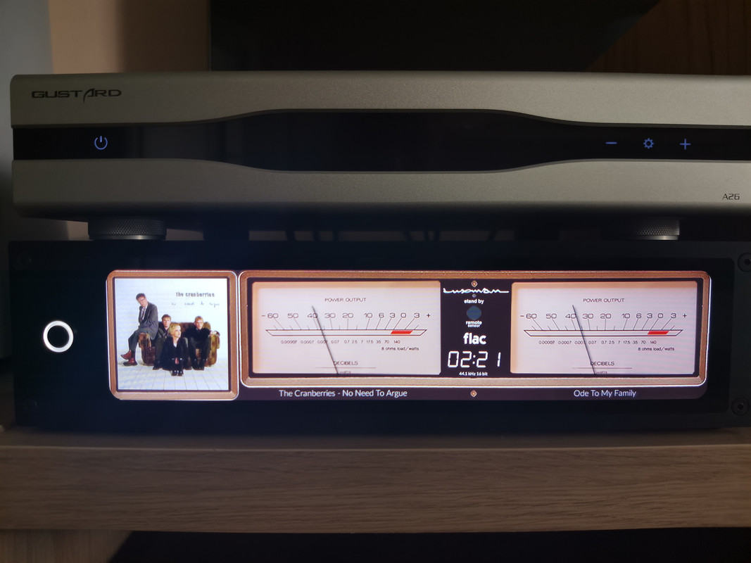

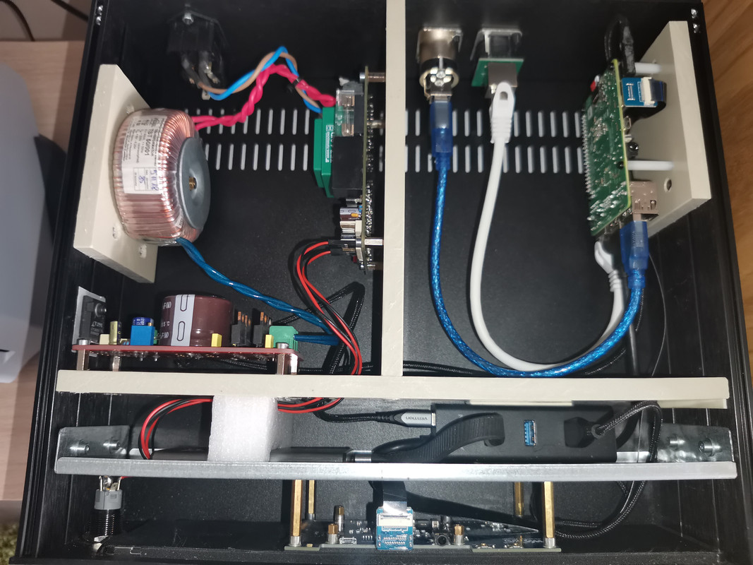

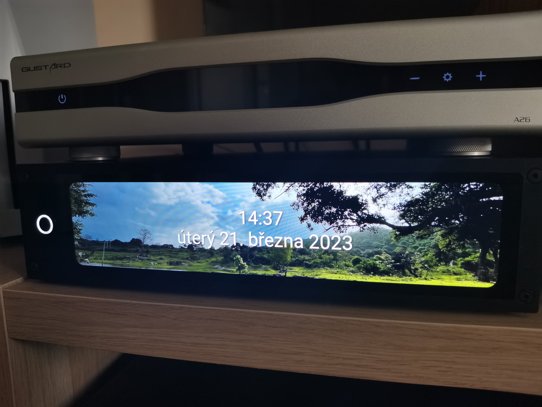

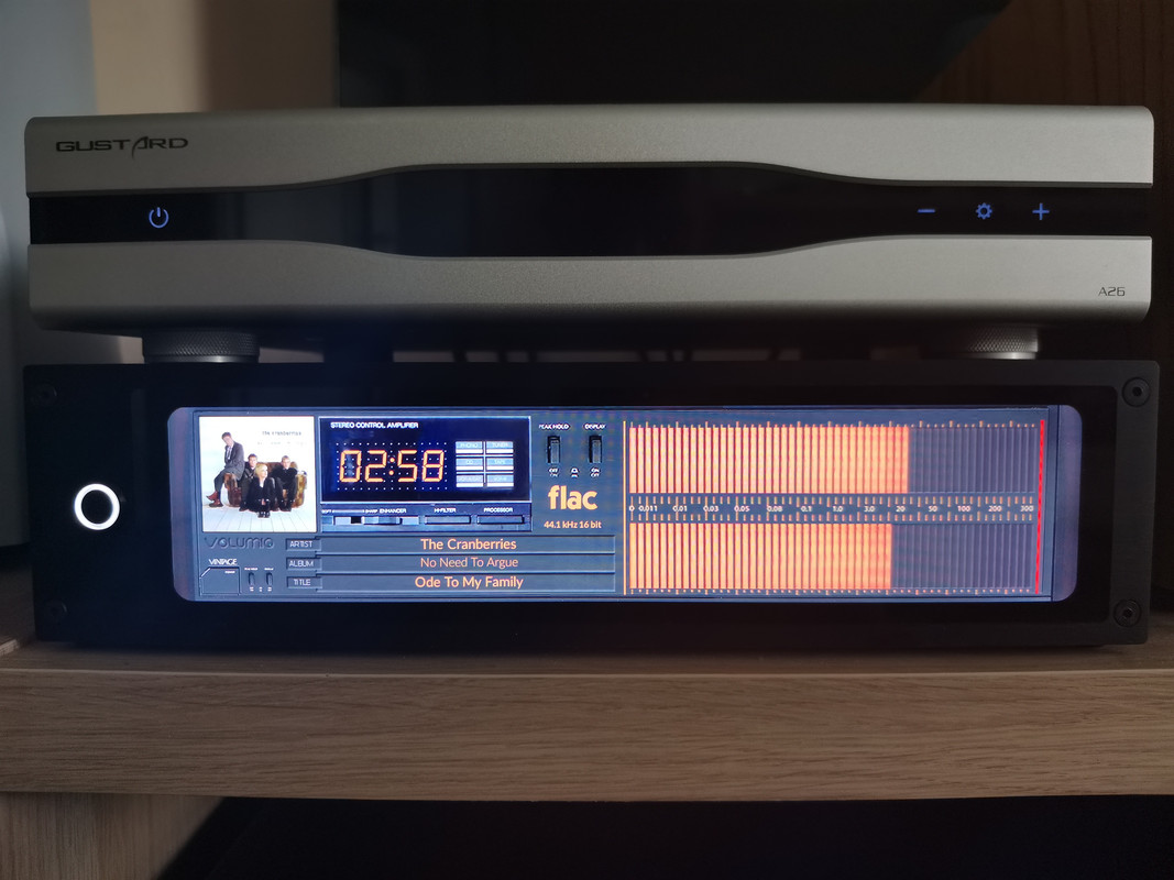

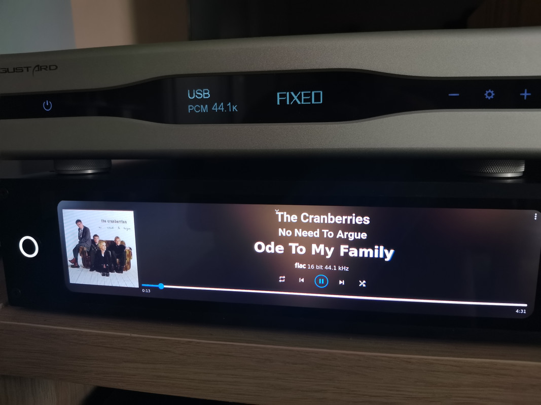

Dorazilo tlačidlo a HDMI zárohák, tak hotovo
https://i.postimg.cc/25pdML5H/IMG-20230321-152435.jpg
Nakonec použit SSD M.2 kvůli rozměrum.
https://i.postimg.cc/gJmVk988/IMG-20230321-152453.jpg
A ochranná folie konečně v koši.
https://i.postimg.cc/8cCLMhyC/IMG-20230321-153721.jpg
https://i.postimg.cc/Y0jmht9G/IMG-20230321-153906.jpg
https://i.postimg.cc/7YG24Pdj/IMG-20230321-154027.jpg
https://i.postimg.cc/2SnLqczw/IMG-20230321-154103.jpg
https://i.postimg.cc/FKmd0yzQ/IMG-20230321-154302.jpg

Ahoj, streamer vypadá famozně. Měl bych zájem postavit něco podobného. Myslíš, že by bylo možné poslat sem odkazy nebo přesné parametry toroidního jádra + toho zdroje ? Ten on/off modul vidím odkaz zajímalo by mě to ostatní.
Děkuji
(upravil bastl 19. 7. 2024 13:24)
Re: Streamer
Zdroj je čína a už se neprodává. Použil jsem to protože jsem to měl doma a dal bych tam spíš kvalitní spínačku a nebyl by potřeba standby modul. Cokoliv 5V, 3-5A, třeba něco jako tohle
