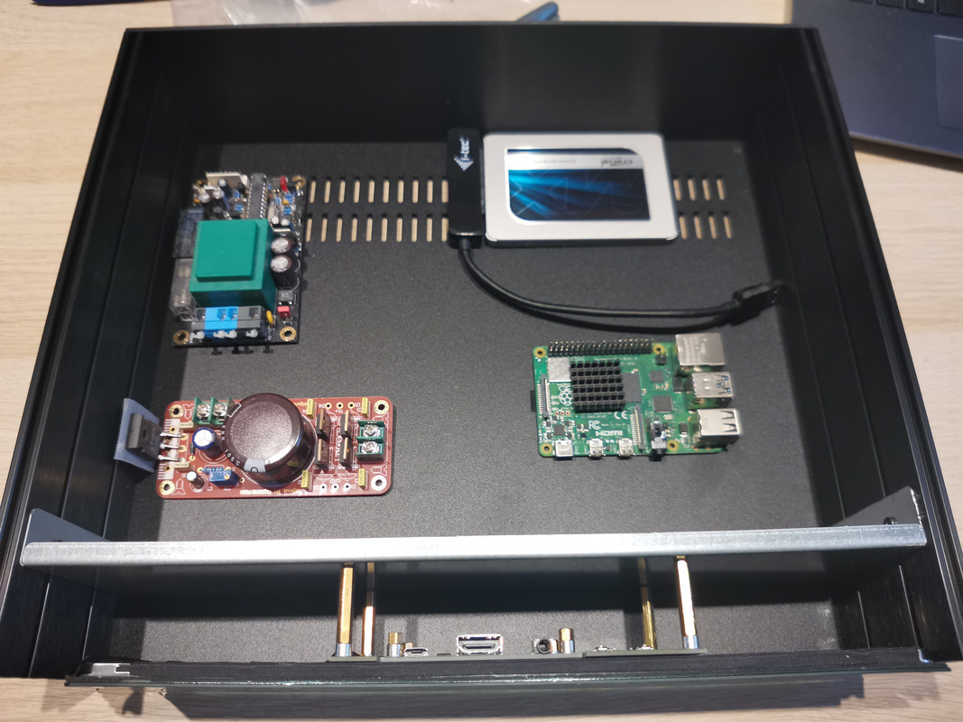

Jak už jsem sem někam dával, Volumio na RPI4, linearní napájení, SSD a dotykový LCD display. Fotky budu postupně přidávat jak to poroste.

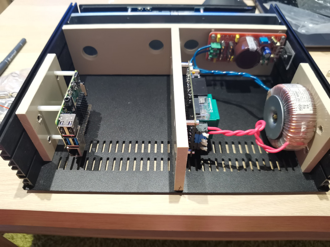

K čomu slúži tá doska s transformátorom? Bude umožňovať aj nejaké "sofistikované" zapínanie/vypínanie?

https://www.customworks.cz/predzesilovac-1/on-off-modul
pokud se použije spínanej zdroj, což nechci, nemusí to tam být. Pak se GPIO připojí jen tlkačítko s LED a funguje to jako klasická PC. Po zapnutí to nabootuje a stiskem vypne.

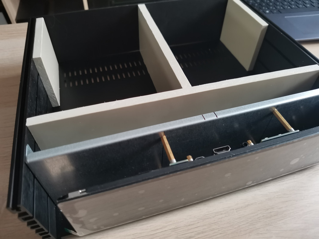

Akorát dorazily china tlačítka(ale asi moc malý) a polypropylenový desky. Bude to samonosný, přístupný shora/zdola a hlavně svislý desky se líp chladí.

Ešte ma napadlo, nechceš umiestniť RPi tak, aby boli prístupné jeho konektory? USB sa môže zísť, keď chceš narýchlo (dočasne) pripojiť nejaký USB kľúč s audio súbormi.
A do lokálnej siete by som ja pripojil prehrávač LAN káblom.
(upravil bastl 23. 2. 2023 23:43)
Re: Streamer
To jsem měl doteď s Asus Tinkerboard S. Pokud se tam připojí "lepší" kabely tak je to přímá zátěž na konektory a dps. Ale tuhle možnost jsem si konstrukčně ponechal. RPI dps je zároveň s základnou a jde šoupnout na doraz k zadnímu panelu, že ty konektory budou akorát koukat. Pak musim poslat zpět do bedny USB na USB HUB kvůli SSD a ovládáni LCD. Nebo nacpat na zadní panel konektory LAN, USB(možná 2x). Mám je koupený od Neutrik. Je to jednodušší a pevnější. Ještě nevim jak to udělám.
Dnešní odpoledka. Teď to nejlepší. Předek a zadek roll
https://i.postimg.cc/PJzHRvHR/IMG-20230223-212729.jpg
https://i.postimg.cc/qv7r1751/IMG-20230223-212747.jpg
https://i.postimg.cc/Znx85mpM/IMG-20230223-223809.jpg

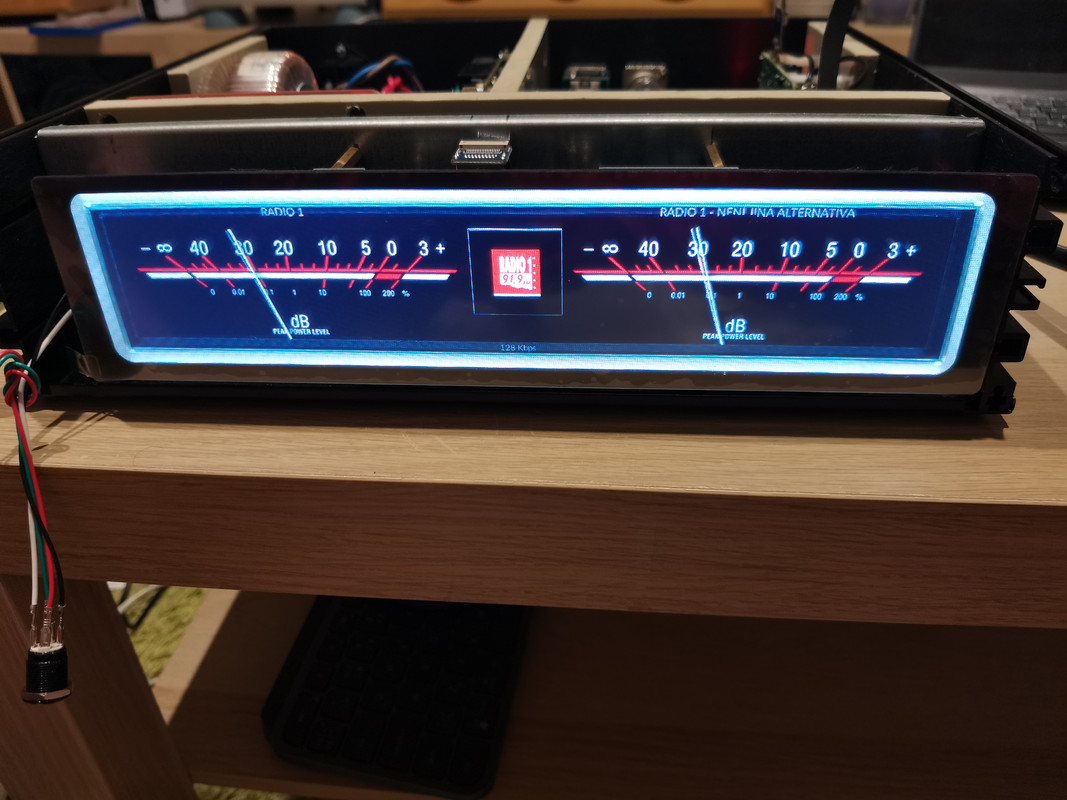

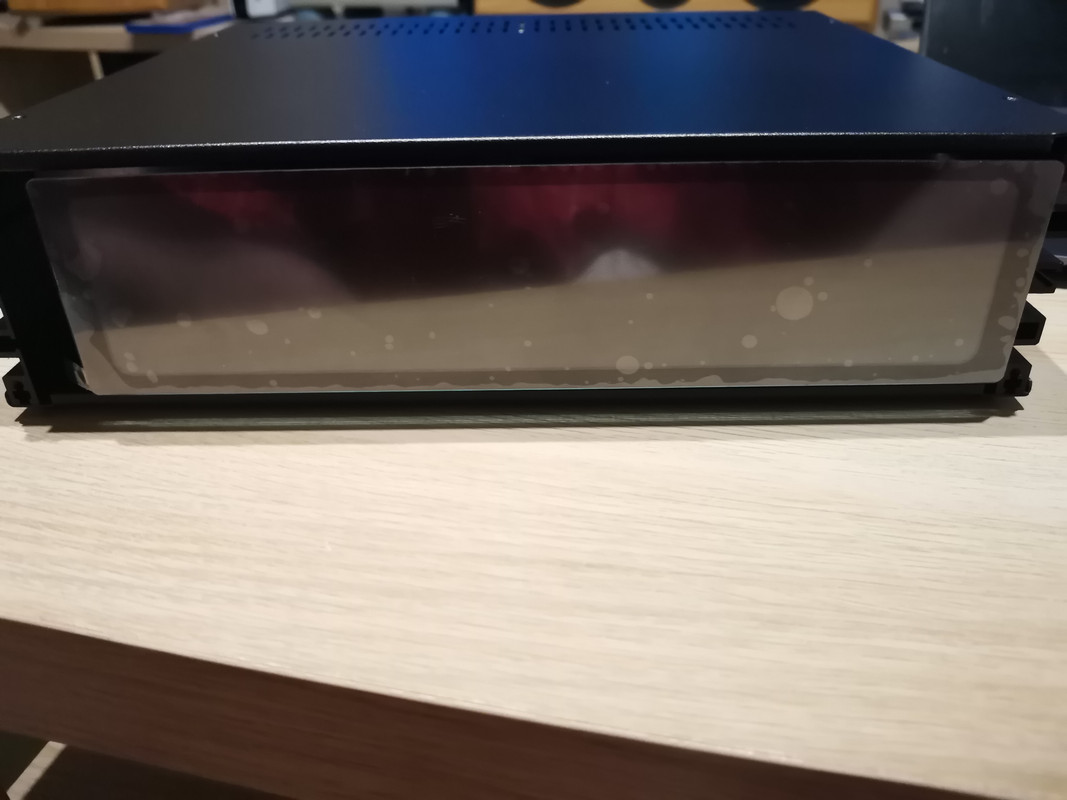

Moc díky za info.Ještě prosím jedna otázka.Ten display versus přední panel.Jak to budeš mít řešeno?

Patolog1964
přední panel můžu použít 3mm hliník co byl u case, ale musim to poslat do quickpanelu aby na CNC vyřízli okýnko plus možná tlačítko. Počítám doprava tam/zpět + práce tak kolem litru. Nebo předek nechám vyříznout laserem do černýho plexi za pár šušní a bude to desetkrát dřív.

Display přežil
https://i.postimg.cc/ZKKtLVD6/IMG-20230225-191557.jpg
