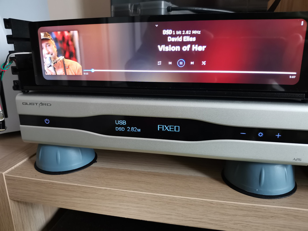

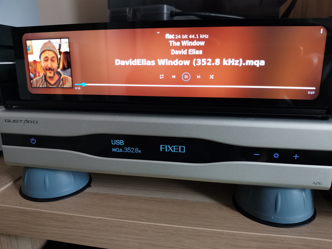

Teď čekání na šrouby, redukce.....
Testy vyšších formátů a ok

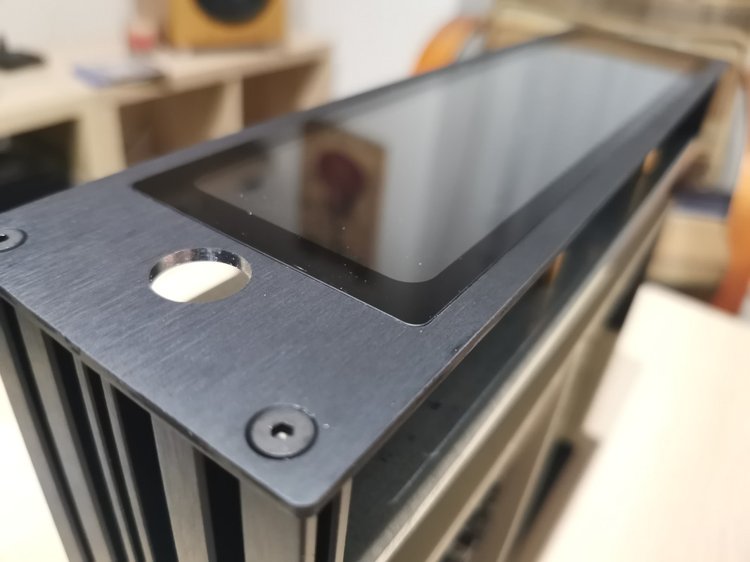

Hdmi a micro usb do pravého úhlu?
(upravil bastl 26. 2. 2023 12:57)
Re: Streamer
Diky
Patolog1964
má to USB C,ale ten se dá zalomenej normálně koupit na Alze(i micro), spíš to microHDMI. Objednal jsem to u výrobce Waveshare, v ČR jsem to nepotkal, takže z toho kouká HDMI kšanda. RPI jsem navíc otočil hubou ke zdi, ať to má duležitý konektory po sundání horního krytu. Alespoň teď bude čas vyzkoušet to Moode.

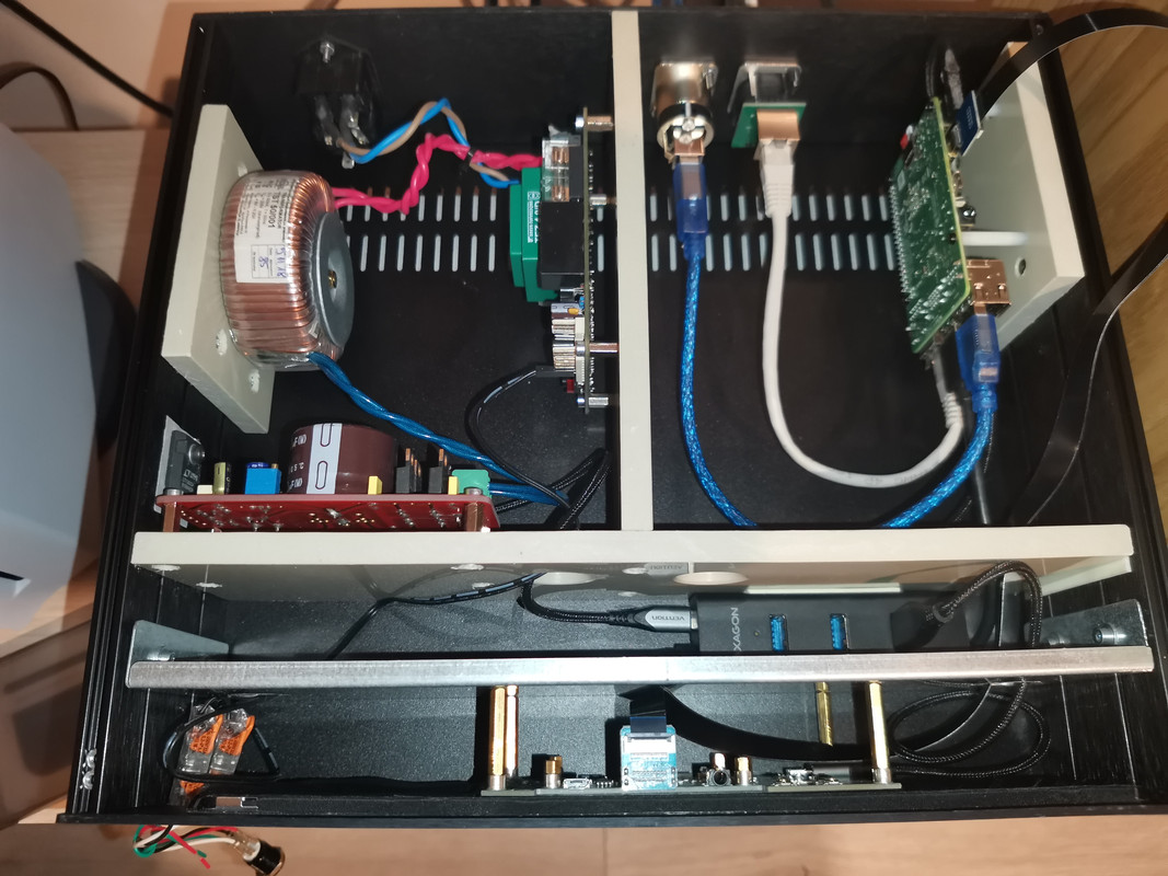

Ahoj
Čím napájaš ten display? Podla popisu to chce 5V 3A.
(upravil bastl 28. 2. 2023 17:10)
Re: Streamer
Z boku to má data dotyk. vrstvy ale umí to i napájet. Shora je přídavný napájení kdyby jsi chtěl odlehčit USBčku v RPI. Když změřim to přídavný tak si to vezme těsně pod 0.6A. Když píchnu ten boční s USB3 SSD diskem do USB2 portů v RPI tak to jede naprosto OK. Pokud to píchnu do RPI ale USB3, tak se ten disk přepne do USB3 modu a asi začne žrát víc. Změřil jsem display a USB3 SSD těsně pod 1.1A(plus určitě nějaký špičky) což je myslim strop co umí RPI na USB a samozřejmě to celý blbne a seká se i přehrávání. Tak mám vyzkoušen USB3 HUB s ext. napájením do USB3 v RPI. SSD i display(boční) napájim stejným zdrojem přes ten HUB a RPI nijak nezatěžuju. USB2 jen na audio out.

Bomba
https://i.postimg.cc/tg1Mdcg0/IMG-20230303-185117.jpg
Kosmeticky překopání a už jen HDMI zárohák a gombík z číny

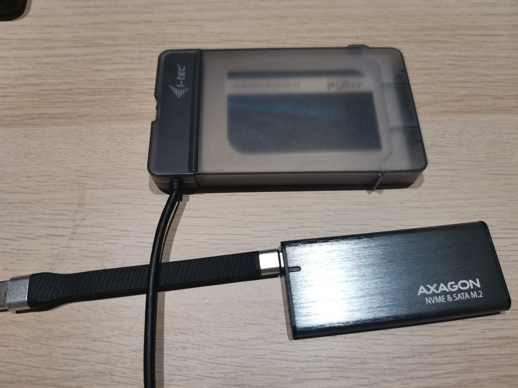

Plus koupil jsem 1TB M.2 protože je to výrazně menší, ale zatim mě spíš štve že to docela topí proti 2.5 SSD  P.S. vyřešeno
