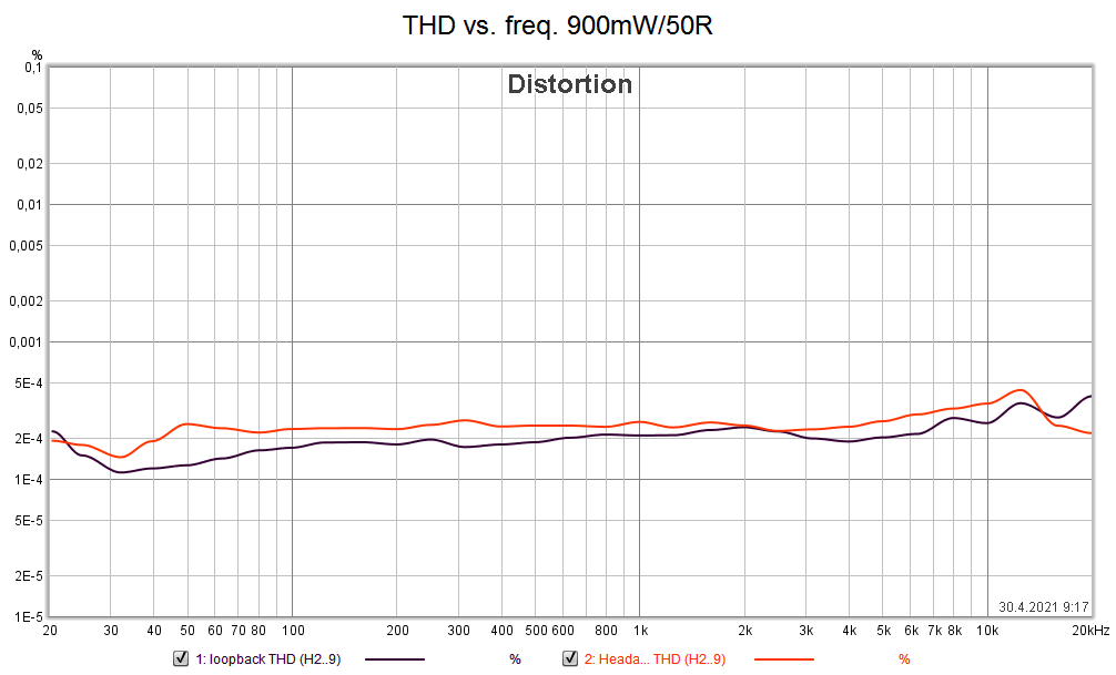

smile , jeden obrázok.. Porovnanie loopbacku zvukovky a výstupu z headampu pri 0,9W/50ohm.. Je to na hranici rozlíšenia merania. Rovnako to vyzerá aj pri 1,1W /32ohm. Zázračný ten TPA obvod nie je, ale keď sa použije "optimálne", tak dokáže dosť. A nehrá, iba ukáže čistú pravdu..

BV - to nevypadá špatně. A jak je na tom intermodulační zkreslení?

rvx73,
podobne ako to meranie vyššie.. Kopíruje to možnosti zvukovky (Lynx L22). Takže zanedbateľné.. Ten TPA funguje ako výkonový buffer s lokálnou NFB, zapojený v NFB kvalitného OZ (OPA1612), princíp "nested feedback". Podobne som robil aj zosilňovač s LM3886,35W/8ohm, 50W/4ohm..
