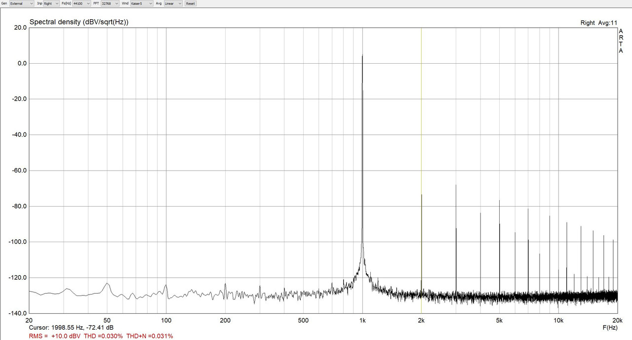

Zistil som ze velkost kludoveho prudu ma dost znacny vplyv na skreslenie pri vyssom vykone, na jednom kanali mam vyssi prud asi o 1,5mA ako na druhom a skreslenie je pri vyssom vykone rozdielne skoro 5x uui pri nizsej hlasitosti nie, asi to je ten bod kedy to vychadza z Acka do AB alebo co. Verim ze keby som vsade dal kopu trimrov a vsetko vyladil dalo by sa ist so skreslenim brutalne nizko, ale netreba. Takto je to jednoduche ako som chcel, ziadne nastavovanie a hra to super! Trochu som skusal pocuvat a hra to neskutocne dobre, je zaujimave ze parametrovo to je dost katastrofa ale ma to neskutocne dobre pocuvatelny zvukovy charakter a ako hlboko to dokaze ist je neuveritelne. Bal som sa ze trafka budu kecat do spodneho pasma ale absolutne nic, mam pocit ze to ma na spodkoch krajsi zvuk ako TPAcko, mozno to je skreslenim alebo cim ale zvuk z trafiek je iny, taky "muzikalny" proste sa to sakra dobre pocuva. Musim este zajtra spravit viac posluchovych testov...
Nizsie je spektrum, kalibrovane na dBV, vsimnite si 50 a 100Hz wink absolutne nulovy brum aj sum, sluchatka su super tiche. Skreslenie pri stredne hlasnom posluchu ~0,02% pri tichsom cca -10dBV je to okolo 0,008%
https://i.postimg.cc/DZKvxC8V/1kext.jpg

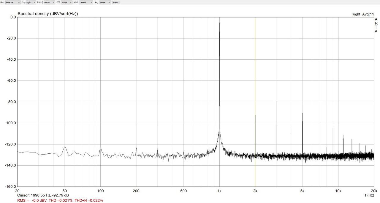

Nizsie spektrum pre dost velky rozkmit 10dBV cca ~0,03%
https://i.postimg.cc/ncwnyVCG/1kext-10db.jpg

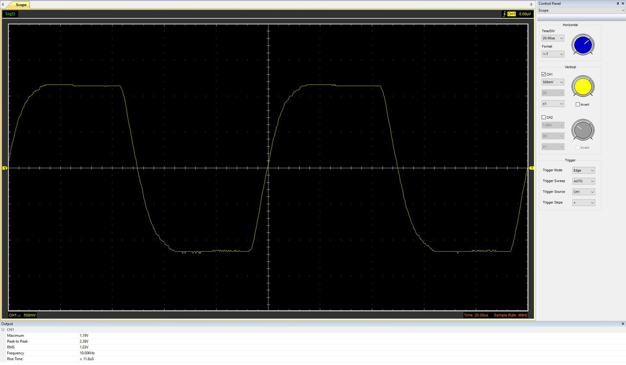

10k square do 250R mam pocit ze by to chcelo na vystupe mozno zobel aby zmizli tie prekmity pri lahkej zatazi, mozno kapacita kablu? alebo dat este vacsiu kompenzaciu do diferaku ale nechcel som to uz zbytocne prehnat...
https://i.postimg.cc/y6j1TyK5/10k250R.jpg

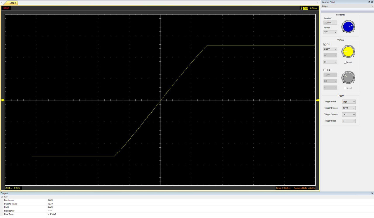

SR je ubohe, asi to bude kompenzaciou co som tam dolepoval, mozno by stalo za to prerobit to inak na sekundarnu stranu trafa, este premyslim. Mozno do toho uz nebudem sahat, hra to super aj ked je to pomale smile mozno to je tym ze to funguje ako prirodzeny LP filter na vystup DAC big_smile
https://i.postimg.cc/qRXkS83N/SR.jpg
