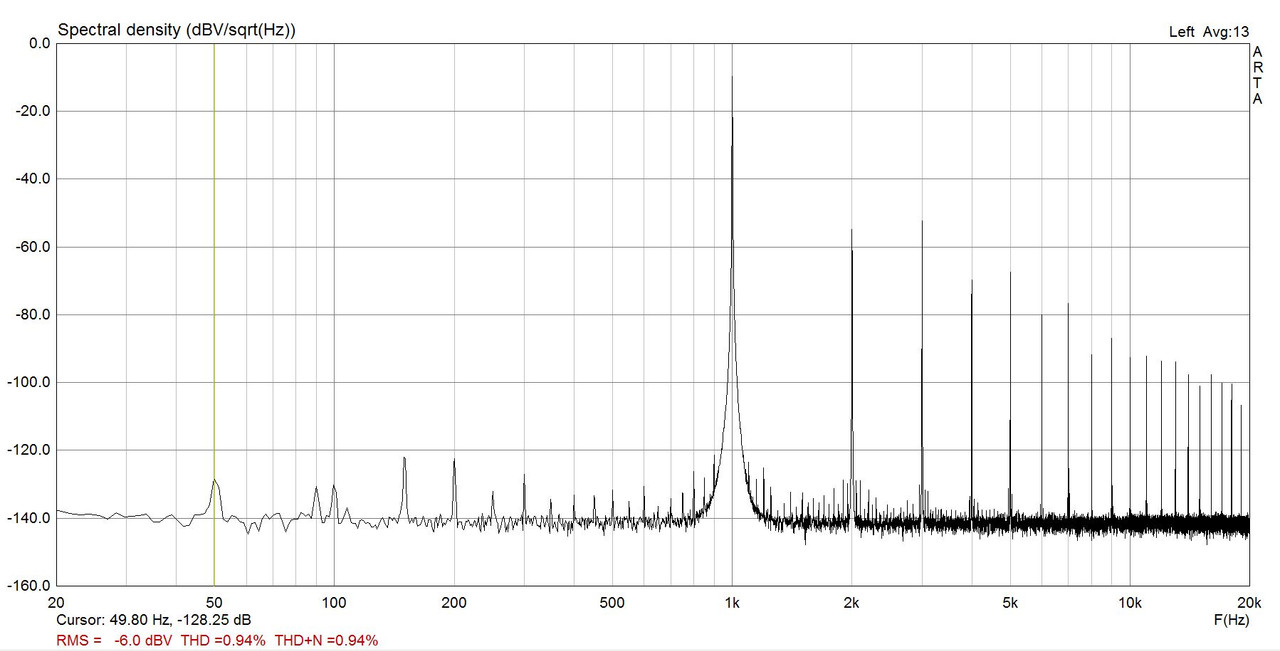

Odmeral som THD... a bol som trochu sklamany aj ked to sice plne odpoveda simulacii a vlastne som s tym aj nejak pocital, ale na cisla s desatinami sa jednoducho blbo pozera smile obzvlast po mojom poslednom nahanani sa za desatisicinami smile ale moj ciel bol jasny: postavit klasiku, s velmi slabou spatnou vazbou a cisla tomu jednoducho odpovedaju... meral som triodu, pentodu, AB, AB2 a vselico mozne ale vysledky boli velmi podobne, len to lietalo hore dole par desatin. Co sa mi ale paci je ze skreslenie je dost konstantne az do momentu kedy zacne tiect fakt velmi vysoky vykon. Vo vacsine pripadov sa drzi okolo 0,5%... pri 1W je skreslenie okolo 0,3% pri strednych vykonoch sa blizi k 1% a pred limitom okolo 2% co je vzhladom na zosilnovac "skoro" bez spatnej vazby s takymto vykonom parada. Vstupna citlivost je dost nizka a pre plne vybudenie je potrebny preamp co doda 2,5VRMS.
Este sa musim pohrat trochu so zemnenim, jeden kanal nema uzemneny vstup (nemohol som, pretoze by som spravil slucku) ale ocividne tomu pomoze priamo na vstupe nejaky medzizemny odpor 10R lebo ma spektrum trosicku vyssie ako druhy kanal, tiez kostru nemam na signalovej zemi takze este toto musim spojit na vstupe a tiez vymysliet co s vystupmi, pretoze tie su plavajuce ale asi tieto necham ako su - trochu to ale kecalo do merania. Co ma ale tesi je ze aj tak som sa dostal s 50Hz neuveritelne nizko smile v rozmedzi -100 az -120dB podla vykonu a zapojenia!
nedavam sem graf pre kazdy mod lebo by z toho bol chaos ale aspon sem hodim ako vyzera jedno spektrum - trioda kym je este v Acku okolo 40W!!! ked prejde do AB2 trochu sa to zhorsi ale ide s vykonom dalej smile asi este spravim video kde je vidiet ten prechod z A do AB2 a do limitu je to zaujimavy proces, ktory som v inom zosilnovaci zatial na osciloskope nevidel
https://i.postimg.cc/8C3hKH5Y/trioda-Aful.jpg
Je zaujimave ze aj s tak velkym skreslenim to teda hra nenormalne dobre! pri reprodukovanej hudbe ziadne pocutelne skreslenie rozhodne nerozoznavam. Staval som uz zosilnovace uplne bez spatnej vazby a viem ake vyhody a nevyhody to ma, ale toto co som postavil teraz je velmi zaujimavy kompromis, uz chapem preco to pouziva audio-research vo svojich reference series. NFB tu je len ledva 10dB. Zvuk toho by som popisal ako ten najlepsi zosilnovac bez spatnej vazby aky som pocul, z toho dovodu ze jeho zvukovy charakter je tomu velmi podobny, ale jeho kontrola nad nizkymi frekvenciami a skreslenie ako aj vykon je skor blizsie zosilnovacom so spatnou vazbou smile Zaujimave je prepinanie modov - pentoda hra pre mna osobne akoby jasnejsie, asi to bude tym ze ma aj vyssi gain. V triode je zvuk trochu tichsi a posadeny viac do pozadia a akoby sa vsetko nejak vybalancuje, zaroven mam pocit ze v triode je iny basovy prejav, akoby to zrazu hralo o oktavu nizsie, resp. tie najhlbsie basy su reprodukovane s vacsou lahkostou a jemnostou. Najvystiznejsie co mi napada je ze pentoda je akoby som zapol "loudness" a trioda je taky "direct" mod smile
rozhodne ale by som od ziadneho lampoveho zosilnovaca necakal takyto basovy charakter, je to miestami az neuveritelne, ma to dost podobne basy ako 2x500W mekintosh s autotrafami. Jedine co maju zosilnovace spolocne su vysokoprudove kemet elyty v zdroji hmm2
Co je nevyhoda, ze to nenormalne topi. Je to ako elektricky radiator... spotreba bez vybudenia je v pentode 250W a v triode 350W!! topi to fakt hodne, a keby neboli zo spodu ventilatory asi by sa to upieklo dev ale chladenie funguje perfektne, je velmi tiche a krasne pomaha prudeniu okolo elektroniek a nadherne sala z horneho krytu von ktory je na dotyk len horuci a nepopalim sa na nom. Na vetrakoch mam prepinanie rychlosti ale triodovy mod si doslova pyta vyssie otacky uui
Inak prepinanie triody a pentody vobec nerobi strelu do reproduktorov, z toho som trochu prekvapeny, cakal som ze to bude strielat a ono nic, len to trochu klikne.
