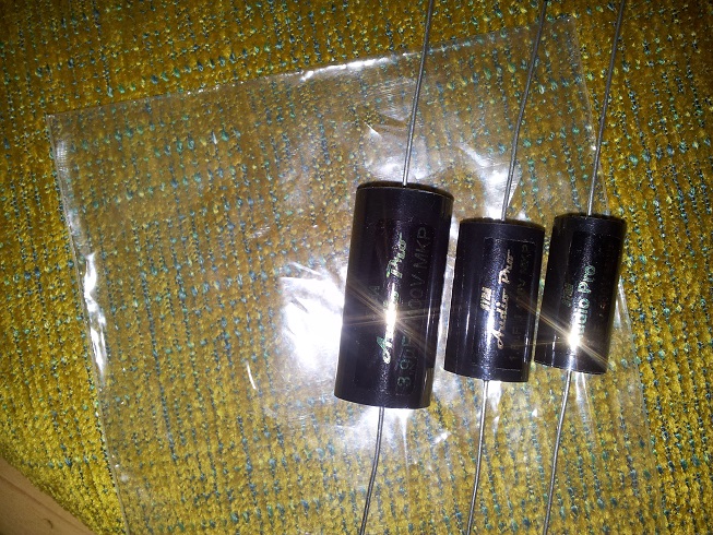

mám CS-901 za těžké peníze a z výroby odrbané strašně...absence vnitřního tlumení, holá dřevotříska, velmi primitivní
výhybka, reprák středoton je tam jen na okrasu - koukni na dělící kmitočty, no vytunil jsem je způsobem home-made
ale o to přeci značkovému výrobci nemůže jít
