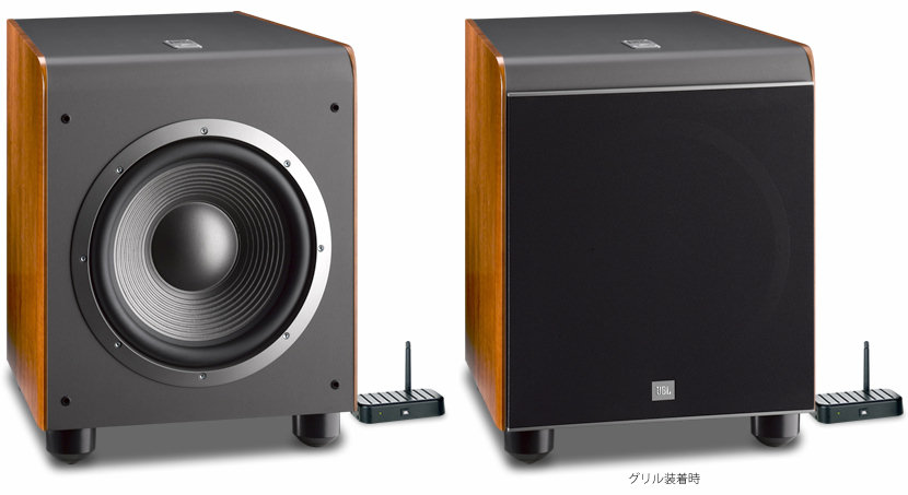

Jen tak bokem jsem si koupil subwoofer od JBL, konkrétně ES250PW s příkonem 300W. Je to s 12 palcovým 4Ohmovým basákem.
http://www.ac2.jp/go/images2013/es250pwch.jpg
V obýváku stačí, když ten trimr otočím asi na 10% a už je to při kalibraci na 80dB. Když to dám na 100dB, tak tancujou dvířka nábytku a drnčí okna. Docela zážitek ;o)
Nicméně jsem ten modul vymontoval a dal jsem paralelně ty moje basový bedny od sloupů. A na ně jsem postavil regálovky s koaxem od seasu. Ty regálovky jsem omezil na 70Hz a zbytek hrály ty bedny přes ten zesík od subu. No to mi nikdo nebude věřit, jak to dohromady šlapalo. Prostor a dynamika uplně k sežrání.
Takhle hluboko a takhle přesně je moje domácí kino nikdy neposlalo, ačkoliv štítek tvrdí něco o 1kw příkonu/11kanálů. Prostě s modulem to byla balada.
