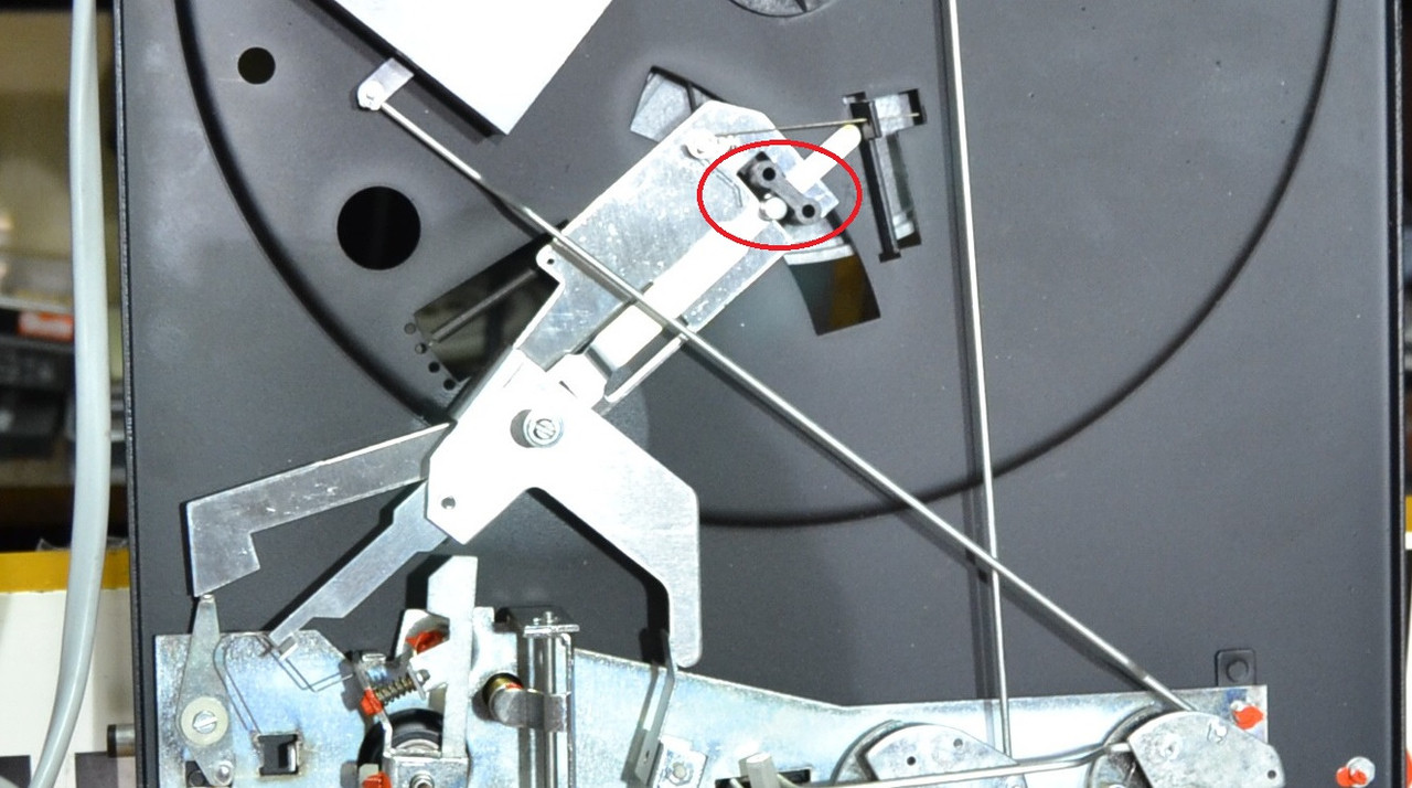

Tak jsem vyfotil vnitřek svého a chybí tam ty brejličky, viz červený kroužek. Můžu ten díl něčím nahradit ? Třeba vytisknout na 3D tiskérně ? Jak má přesně vypadat ? Díky..

Tak jsem byl u jednoho místního audiofila, který prodává tentýž gramofon, a srovnáním jsme zjistili, že ty brejličky jsou celá hokejka - ano, asi něco takového, jak je na náčrtu v šasi HC42 (díky za tip Hippo007), nicméně, hlavní chyba je, že ložisko je úplně zničené.
Chápu, že se nikomu nechtělo sundávat na svém gramofonu subtalíř - je tam pojistka, která se musí odšroubovat. Já tam sice pojistku mám, ale nic nejistí, subtalíř v pohodě vyndám...
Takže jsem už objednal u pana Zatloukala jak ložisko a vypínací páčku, tak pro jistotu subtalíř. A taky řemínek, prý je správný profil 2x2mm, nikoli 1,6x1,6mm - tenhle tam asi dává spousta lidí, stačilo se zmínit, že řemínek je měněný.
