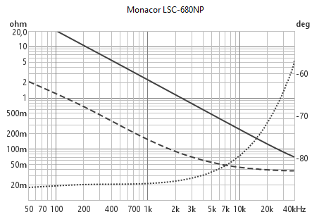

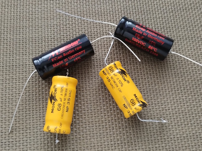

Předělávám výhybky z polohnízda a protože některé vývody starých (15 let?) 68uF bipolárů Monacor byly krátké, koupil jsem náhradní - Mundorf. Monacory se prodávají v páru, Mundorfy jsou levnějši a evidentně to každý dělá jinak - Mundorfy sice mají dole trochu lepší DF, ale nahoře je fáze proti Monacorům ustřelená a DF tak prudce roste. Tip na jiné bipoláry?
Oba jsou 35VAC/100VDC, Mundorfy jsou trochu delší. Měřeno při 1 V.
Monacor LSC-680NP
100: 1,20+78,0/5,9
1000: 0,15+71,0/6,8
10000: 0,04+66,7/18,3
Mundorf ECAP100-68
100: 0,78+69,0/3,4
1000: 0,15+66,0/6,1
10000: 0,10+64,5/38,7
https://i.postimg.cc/RCWYMKtY/Monacor-LSC-680-NP.png https://i.postimg.cc/KcCH4jr8/Mundorf-ECAP100-68.png
https://i.postimg.cc/nV2xmFTp/68uf.jpg

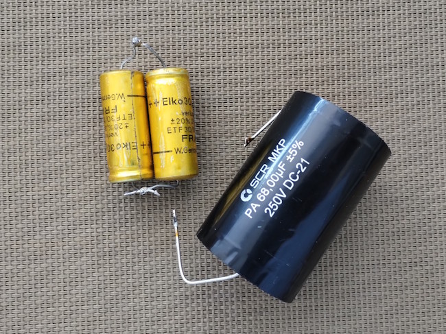

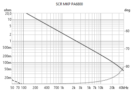

Tady staré elektrolyty Frako asi z 80. let a MKP.
https://i.postimg.cc/nM8Bx6mn/2x-Frako-Elko-30-glatt-ETF.png https://i.postimg.cc/gkRBhpNq/SCR-MKP-PA6800.png
