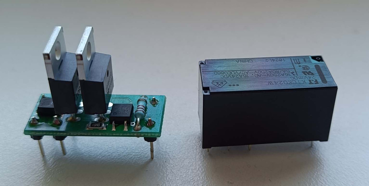

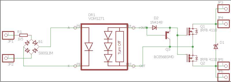

Takto som to robil, pinovo kompatibilné napr. s relé VSB24STB, ako priama náhrada, budenie fetov z VOM 1271
![[Image: SSR.jpg]](https://i.postimg.cc/BQJHPdGY/SSR.jpg)
Schéma
Eagle data (.sch, .brd) môžem "venovať"
Vo finále som neosadil Q3 a namiesto 1N4148 je osadený 10R odpor SMD 1206

BV pěkné. Typ D1 prozradíš?
