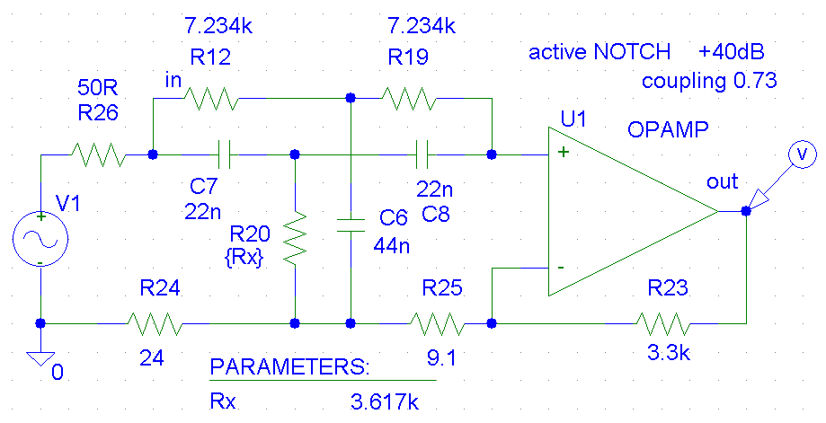

Udělal jsem pár simulací aktivního TT článku se zesílením 40dB.
Zelená je v pasivním modu a je vidět, že velké potlačení na jediné frekvenci je nepoužitelné.

danhard napsal:Udělal jsem pár simulací aktivního TT článku se zesílením 40dB.
![[Image: download.php?id=37900]](https://hifi.slovanet.sk/bb/download.php?id=37900)
![[Image: download.php?id=37899]](https://hifi.slovanet.sk/bb/download.php?id=37899)
asi to vyskusam. aky opamp dat ?

Operák se zesílením 40dB na tom nebude se zkreslením nejlíp, kvůli malé rezervě zisku.
Využitelné je potlační tak 50dB a vazba kolelm 0,75 potom je chyba 2.h kolem -3dB.
Mírné rozladění není na škodu, jen se zhorší to minimum.
K tomu taky došlo zjednodušením na 1 operák a záleží to na odporech ve zpětné vazbě proti zemi.

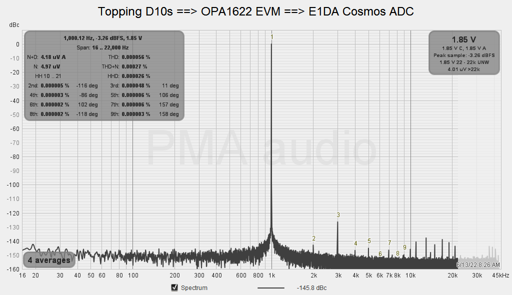

Laco: Bez bufferu nelze s cosmikem z generu vůbec moc čekat lepší,viz obrázek PMA z obyč D10s s obyč bufferem s voperákem na sluchátka , kde trčí jen 3rd  THD+N i TD+N je ale z analog šumícího generu vcelku mizerný i s notchem. Je třeba lepší generátor a nebo DAC co má THD+N lepší než cosmos nebo aspoň na stejný úrovni.
Danhard: na kilču by mohly být potenciálně ucházející z toho co mi vězí v šuplíku doma tyhle:
AD797
OP47
OPA637
LT1468-2
OPA228
Jen jsme opět u vst. impedance kosmosu šum vs thd z béčka výstupu z OZ.

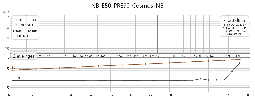

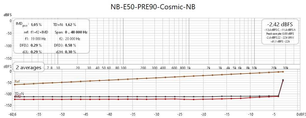

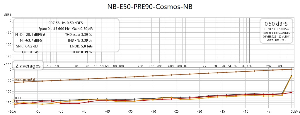

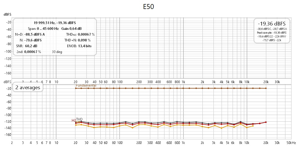

Tak som zistil, že merania s PC, ktoré je prepojené aj s inými zariadeniami, nie je to pravé orechové a doinštaloval som si drivre aj na netbook.
A využil s ním možnosti, ktoré poskytuje REW v loope a cez stepped sine premeral Topping E50.
Posledné je multitónom.

mrba: To, co ukazuješ, je jenom pracovní záznam, který vzniká během měření. Musíš kliknout do hlavního okna a nahoře vybrat položku "zkreslení"
Pak teprve dostaneš kompletní výsledek včetně všech harmonických. A na THD+N se vybodni, to je matoucí nicneříkající nesmysl kde se sčítají jabka a hrušky dohromady.
Témata: 0
Příspěvky: 66
Registrace: 2014
Bydliště: Bratislava
Díky za info, nevedel som.

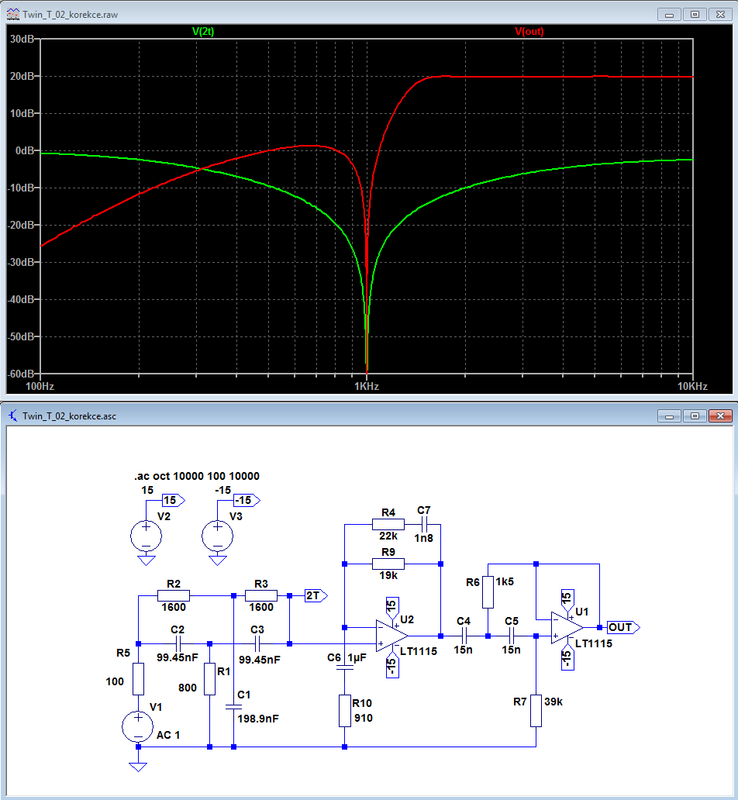

Jako nejrozumnější se ukázalo zesílení 20dB a vazba 0,9 využití -40dB potlačení TT článku a chyba 2.h je do 0,5dB.
To je tam v rozmezí +/- 2Hz, na 1Hz to klesne při rozladění jedné hodnoty o 0,4%
To se dá udržet v pevném nastavení, TT články tam budou dva, 1kHz, 10kHz a přímé zesílení 20dB jako vysokoimpedanční buffer ADC převodníku.

Ještě existuje jedna možnost, nechat 2T filtr čistě jako pasivní a průběh zkorigovat v následujícím obvodu.
