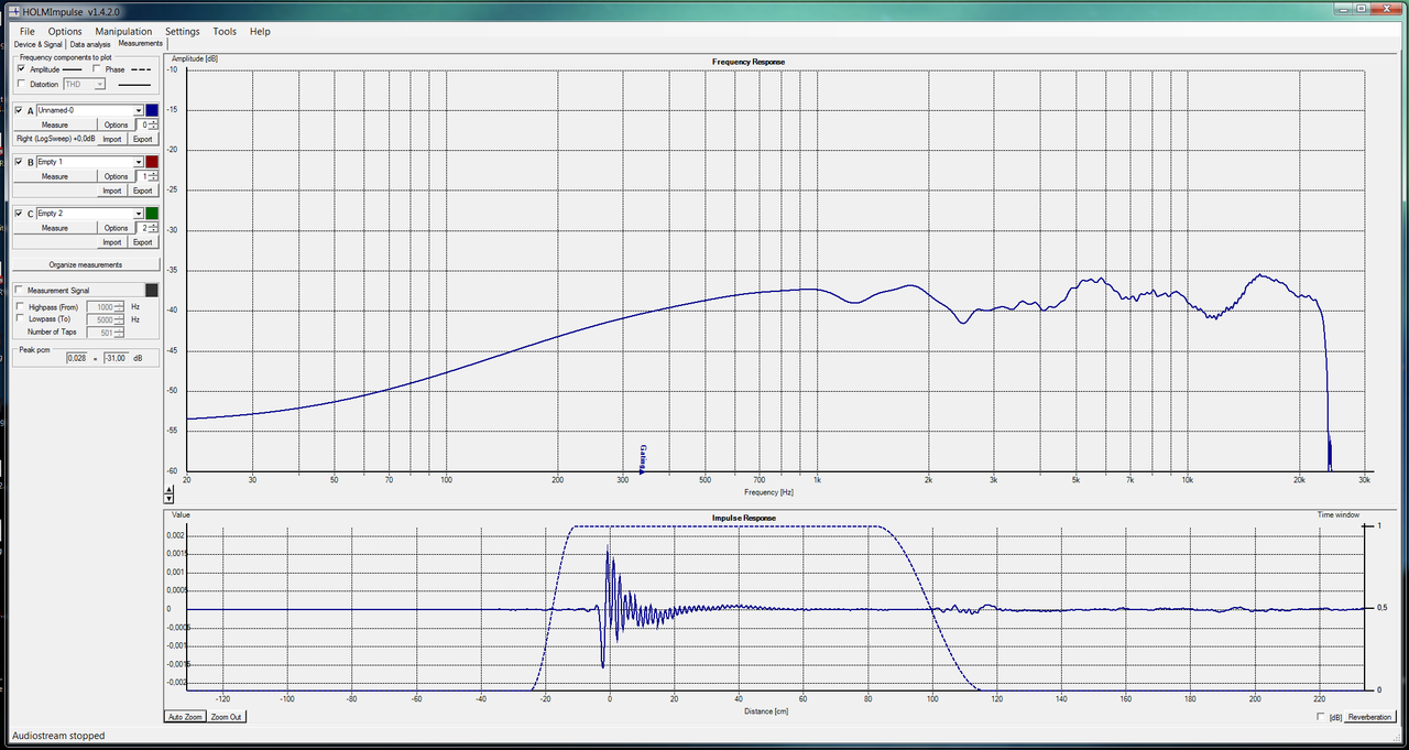

trošku jsem to modifikoval, udělal jsem si na soustružku z násady na rejč další špule, namotal jsem na ně nový cívky a zkusil to zapojit a oměřit
dílčí:
a celková:
trošku rovnější to je i mi připadá že to o něco srozumitelnějš hraje, ale žádnej velkej rozdíl, ten RLC článek sériově s vejškáčem by to řešil, v simulaci jsem našel kombinaci s docela vysokym Qčkem, ale v reálu to Qčko bylo tak nízký, že to sebou bralo i 12 KHz jde bych naopak potřeboval přidat, takže jsem to dal pryč a asi to budu ignorovat jak mi tu několik lidí už radilo.
K tomu LC článku už jsem se vyjadřoval proč ho tam mam a co to dělá bez nej, zkusil jsem si to ještě v simulaci předělat aby středová sekce byla 12dB/okt a rovnější to neni, přijde mi to uplně stejný, jenom líp vychází fáze mezi basama a středama což je samozřejmě pozitivní.
Co je špatně na těch zdrojových datech ? ať vim na co se zaměřit

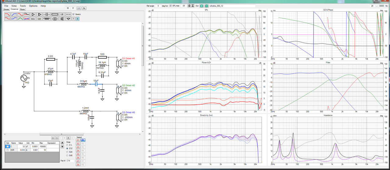

měření pod 1 KHz s tim co mám prostě neudělám, bohužel, nevím čím to je, zkoušel jsem všechno možný. Mezi tím jsem aspoň zkusil o dost zjednodušit tu výhybku:
povedlo se mi najít LC kombinaci, která má dostatečně vysoký Qčko na sražení toho hrbolu co byl na 16 KHz a pak je tam ještě jeden RLC útlum na 7 Khz, kde by jinak byl hrbol vlivem překrývajících se pásem, hraje to už i výrazně líp, skoro řek bych jemějš jak se překrejvaj ty pásma, při tom ale jsem si nevšim že by to stratilo srozumitelnost nebo že by tam něco zaniklo

Pořád to máš hrozně vytažený na středech. Srovnej to. Zvětši cívku před basákem, sniž kapacitu a utlum ten zbytek. Tahle bedna jednak nemůže basovat, jednak je to podle impedanční charky docela morda pro zesilovač. A tak, jak Ti napsal BV a miero, hoď nám data do úschovny, ať se na to můžem podívat pořádně. Neboj, nikdo Tvoje "know-how" nezneužije. :-D

Nevím v jakým objemu máš ten basáček, takže neumím říct, zda je ladění správné a jak hluboko to ve skutečnosti půjde. No jsou tady dvě věci:
1. absence kompenzace jevu zvaného bafflestep. Je potřeba si uvědomit, že bedna vyzařuje do poloprostoru (180°neboli 2pí) až od určité frekvence. Podle rozměrů čela to může bejt od 100, 200, 300...nebo dejme tomu až 800Hz u úzkýho čela a nízký bedny. Pod touto frekvencí vyzařuje soustava do 360° a tedy naměříš o cca 6dB méně. Aby soustava hrála v prostoru vyrovnaně a bez utopených basů, je potřeba pásmo nad bafflestepem utlumit. jinak to bude vyrovnaný jen když tu bednu přirazíš ke zdi.
2. Bučení na 130Hz je běžný jev u třípásma s basreflexem. A čím větší je indukčnost cívky před basákem, tím větší hrb automaticky vzniká. Kompenzuje se to sériovým RLC členem paralelně s basákem. Cívka většinou vychází 20mH (plus mínus) a kondík mezi 150 a 300uF.
Obě tyhle věci budeš umět vyřešit, pokud budeš mít změřený nearfield i s portem (obě měření musejí být správně sčítány) a připojeny k farfieldu. Pak uvidíš i to, o kolik budeš muset zvětšit tlumivku před basákem, že půjde zmenšit i ten kondík a o kolik utlumit i střed s výškou. A pak se Ti otevře cesta k získání normálně hrající bedny. Protože narovinu - když si koupíš i ARS820, tak asi zíkáš lépe hrající věc, než to, co tady ukazuješ.
Neříkám, že takhle přesně bude vypadat výhybka, ale nějakým takovým směrem by ses měl ubírat:
![[Image: sixpack_2.jpg?ver=0]](https://img37.rajce.idnes.cz/d3701/18/18630/18630929_bcb71c925b9fe1888edda1495994069d/images/sixpack_2.jpg?ver=0)
Všimni si, že frekvenčka je srovnaná a nikde mi impedance nepadá k nějaké kritické hodnotě...
Jo a naměř si ty mimoosovky až po 90°. Do 40° je to málo. To tam toho moc neuvidíš.

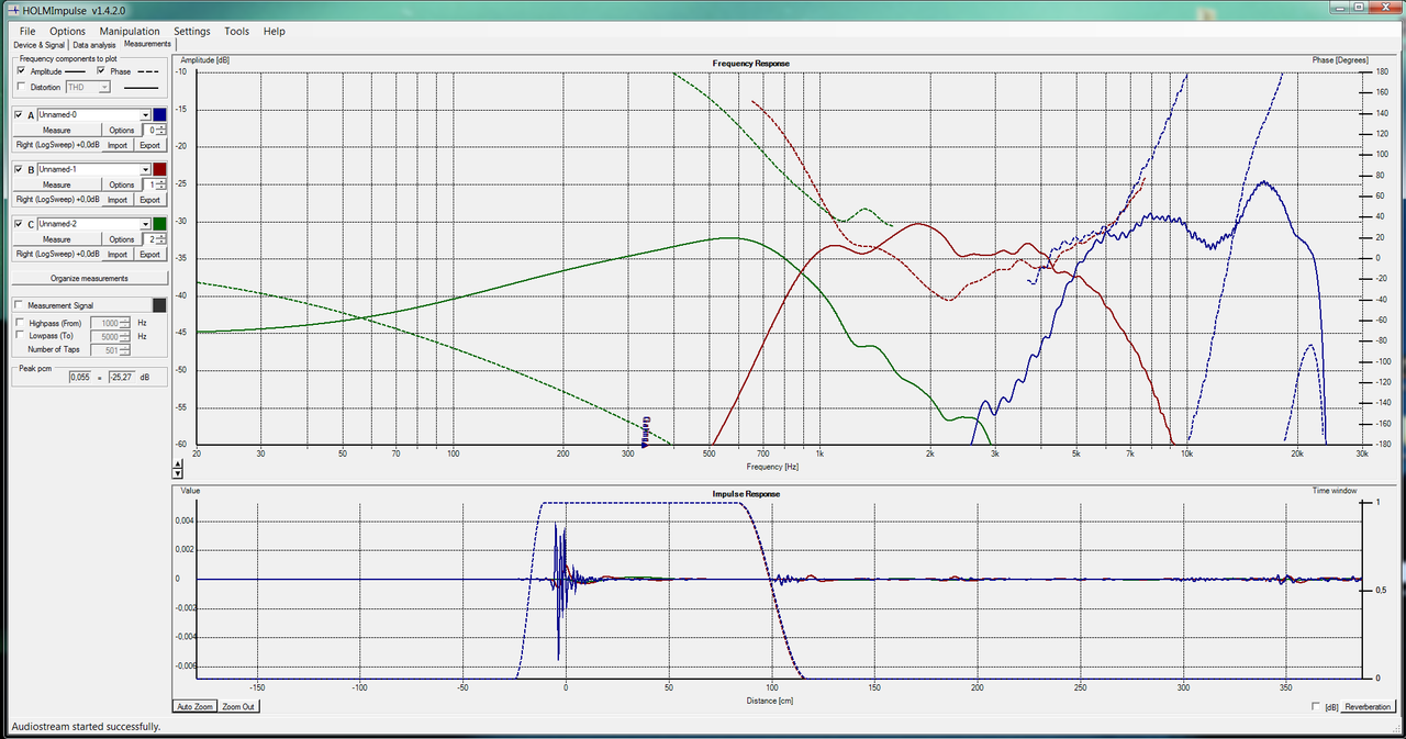

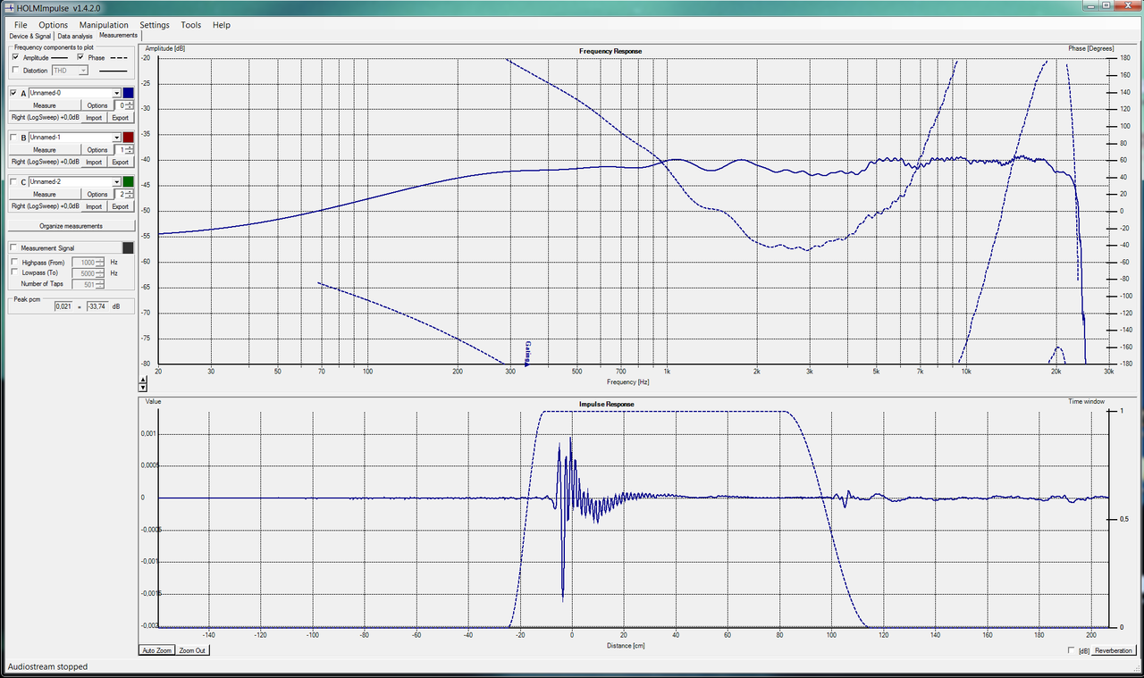

mezi tím jsem ty bedny zkusil připojit na 6-ti kanálovej zesilovač a DSP bez jakýkoliv pasivní součástky a je to uplně o něčem jinym, na charakteristice nevznikaj žádný hrboly, jsou tam jen ty které ty měniče mají sami o sobě, takže tam stačí přidat na každý pásmo dva parametrcický ekvalizéry a hned je to hladký a rovný, když se střeďák zpozdí o 0,04 ms tak se i fáze krásně krejou, měření s tim DSP mi zvýraznilo to hlavní poselství tej Unicornovi verze a sice, že toho mam málo do 500Hz, to už je s tim DSP v výrazně lepší, tady bych uved, že ty bedny aktuálně i v tej aplikaci kde je chci mít jsou a budou v podstatě přiražený ke zdi, takže bych ty středobasy osobně už víc nenaháněl
tady je výsledek měření z toho DSP:
středy zde mají -3dB oproti basáku a výškáči, které jsou v podstatě na stejno, ale poslechově mi připadá, že by ten basák chtělo utlumit, to by mohlo bejt tim, že tu bednu měřim ve volynm prostoru ale poslouchám přiraženou k tej zdi

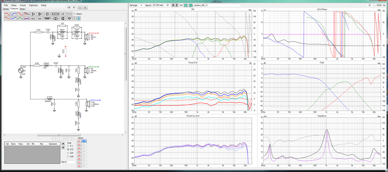

tady jsem si dovolil mírně upravit Unicornovu verzy aby se dala postavit ze součástek co tu mám ty výšky jsem vyřešil trochu jinak, aby byly rovnější:
ještě jsem to ale nezkoušel, jak nad tim teď tak přemejšlim, tak zjišťuju, že vlastně nevim proč to chci mít pasivní, stejně se to podle mě neobejde nějakých zásahů ekvalizéru, minimálně těch +6dB na 40Hz, zesilovač k tomu stejně ještě žádnej nemám, myslel jsem, že bych si k tomu postavil 2x 100W se dvouma KT88 na kanál, ale ten bych měl hotovej až tak za rok a kdo ví jestli a hlavně tohle všecko mít v práci na stole v kanclu už by moh někdo vnímat jako zbytečnou provokaci, takže bych si jenom do toho pracovního počítače přidal zvukovku se třema stereo výstupama, někam bych schoval krabičku se třema čínskejma modulkama s TAS5630 a bylo by vyřešeno
