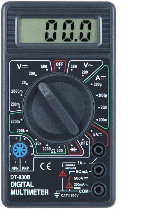

reeb napsal:Záleží jaký voltmetr..běžný multimetr jede do stovek Hz pak kecá. Zkus to na 50 nebo 100HzMám normální Digital Multimeter http://www.learningaboutelectronics.com/...imeter.jpg .. zkusím a dám vědět.

Predpoklafám že máš multimeter nastavený na meranie striedavého napätia. ;-)
21. 1. 2015, 20:43
Nastav na generátore 50Hz.
21. 1. 2015, 21:48
Ak to je konkrétne tento multimeter čo si postnul, tak ti to zmeria na striedavom rozsahu 200v najmenšiu hodnotu 0,1v čo je 100mV.
Ja som nameral na svojom Notebooku úroveň 600mV. Myslím že takú nejakú úroveň výstupného signálu by si mal mať aj ty.
Pardon omlouvám se, jak teď proměřuju tu TW 120, tak jsem si neuvědomil, že to musí být na AC. Naměřil jsem 0,5 = 500mV na notebooku při 50Hz.
