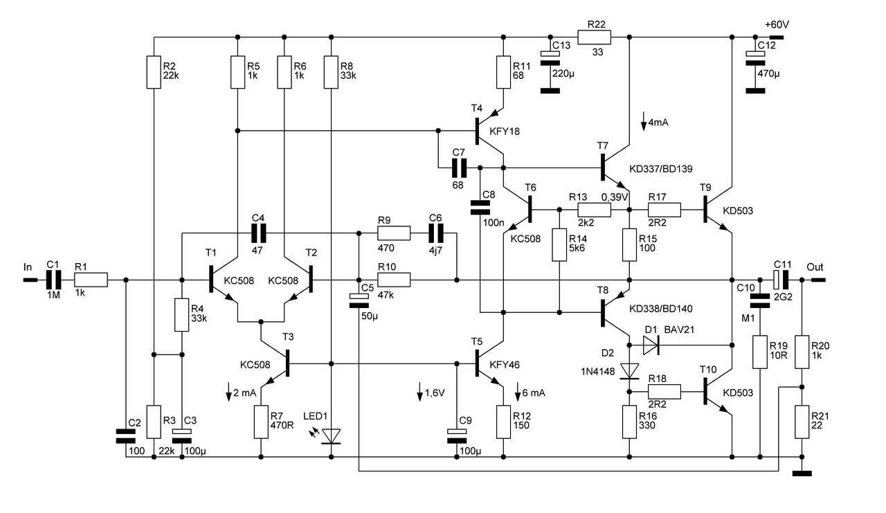

V tomto vlákně jsem prezentoval jednoduchou topologii koncového zesilovače, kterou používá Yamaha ve svých „ekonomických“ stereoreceiverech a zesilovačích. Po čase jsem se k tomu vrátil, byl jsem zvědavý, jak to chodí a hraje. Schema jsem upravil na nesymetrické napájení a šuplíkové tranzistory Tesla a postavil jeden funkční vzorek.
Vyšlo z toho toto zapojení:
[Image: schema.jpg]

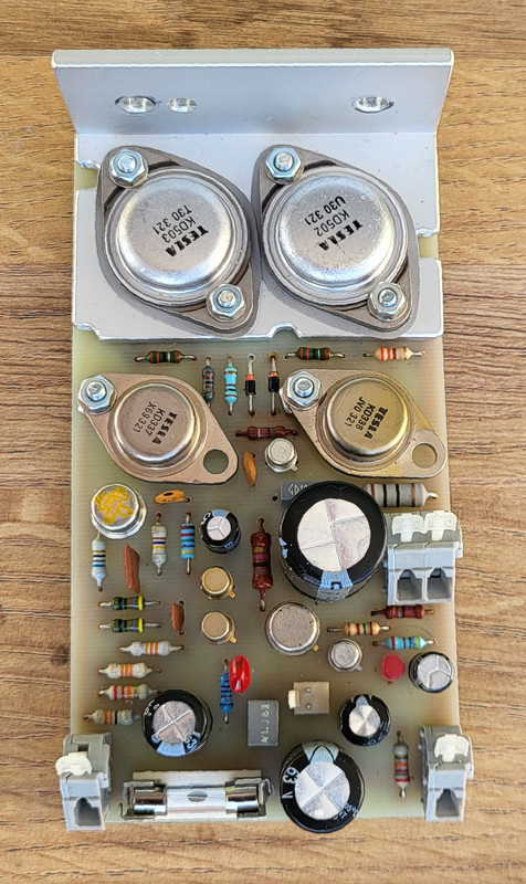

a takto vypadá funkční vzorek:
[Image: amp.jpg]

Nebylo by lepsi dat do diferaku male degeneracni odpory?
Yamwatt - Denkez - 8. 9. 2025
laco: Nebyl by žádný problém předělat to na moderní pouzdra. Chtěl jsem si s tím jen pohrát a vyzkoušet tuto topologii.
Horys: Nechtěl jsem do originálního zapojení příliš zasahovat. Jen jsem doplnil proudové zdroje do diferáku a rozkmitu při zachování stejného počtu součástek.
Něco málo z měření zesilovače. Zátž byla odporová 4 ohm.
Měl jsem k dispozici trafo, které naprázdno dávalo na filtračním kondenzátoru 8G2 60 V. Zesilovač dodal do 4 ohm těsně před limitací ca 50 W. Výhodou je jeho klidový odběr ca 18 mA.

Chcelo by to do emitorov KD503 odpory cca 0,1R/2W a nastaviť odporom R14 nejaký kľudový prúd koncami, cca 10-20mA. T6 napr. BC546 na drátikoch a opretý o chladič.
BV: Ale to by pak byl klasický AB konec. Zapojení je záměrně v modifikované B třídě (T9 je zavřený a jen T10 je trochu otevřený). AB třídě se Yamaha zjevně chtěla vyhnout a tak vymyslela toto. Žádné nastavování a tepelná zpětná vazba při 100% tepelné stabilitě.
Yamwatt - BV - 8. 9. 2025
Zmizlo by to prechodové skeslenie na 10kHz, bol to len tip.. Ak ti to nevadí, nechaj to "as is".
Nejde o to, jestli mně to vadí nebo ne. Mým záměrem bylo vyzkoušet, jak se tato topologie chová v praxi, jak to měří a hraje. Pokud mně to takto měří, budou zřejmě stejně nebo podobně měřit všechny zesilovače Yamahy, kde je tato topologie použita.

To zkreslení není “drobné”, bude to dělat několik desetin % na 10kHz. Slyšet to bude nebo nebude podle nastavené hlasitosti. Pokud bude na výstupu amplituda tak do 2V, tak to asi slyšet bude.
Yamwatt - Otas - 8. 9. 2025
Zkus alespoň změnit R13 na cca 3k3, aby se přechodové zkreslení alespoň trochu snížilo. A změř pak napětí na R15 (resp. mezi emitory budících trandů), pro zajímavost a mou zvědavost Smile, Cílem je se co nejvíce přiblížit 0,6 V.
Samozřejmě je tam určité riziko při velkém zahřátí těch KD503.
PMA: Vycházím z toho, že můj vzorek bude měřit velmi podobně nebo stejně, jako originál od Yamahy, pokud jsem dodržel u rozhodujících součástek jejich hodnoty. Ano, tranzistory mám jiné, ale mohou v daném zapojení zásadně změnit to přechodové zkreslení? Dál vycházím z toho, že testeři u Yamahy tuto topologii jistě podrobili důkladným poslechovým testům, než ji uvolnili do sériové výroby.
Jinými slovy, pokud není u této topologie reportován negativní poslech/zvuk, pokud zvuk nijak nevybočuje z daného segmentu, tak nejspíš není zkreslení slyšet a je maskované.
Otas: Já nemám ambice tuto topologii nijak vylepšovat. Yamaha to takto vymyslela a zjevně to hraje ve své třídě dobře.
To přechodové zkreslení bude zřejmě záviset na zesílení koncových a budicích tranzistorů. Vyzkoušel jsem namísto T7,8 BD139/140 (v návrhu DPS jsem s nimi počítal). Průběh vypadá mnohem lépe:
[Image: 8-20k-small2.png]
