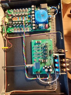

Ahoj, prosím vás o praktickú radu, či bude vhodné istiť malé 15VA toroidné trafo TALEMA pomocou malého PTC B59870C0080A070, alebo PTC po cykloch spínania časom zlýha? Záťaž je vidieť na foto, viacnásobný zdroj Pavla Dudka a Dispre preamp od PMA.
Typ C870
Ir 60mA
Is 130mA
Ismax 1A
Rr 25Ω
Rmin 13Ω
Switching cycles 100
Pôvodne bola v ceste poistka spájkovaná do plošného spoja T100mA. Tú by som musel ísť kúpiť do obchodu a potom asi by som ju už dával do pinov pre jednoduchú výmenu.

Termistor sice omezí proud trafem, ale součástky uvnitř bedny se při poruše dál pečou. Pojistka se sice taky může časem vyhřát (pokud tam není softstart), ale v tom případě to chce o řadu vyšší.
Polyswitch - Otas - 8. 1. 2024
Vyvstává otázka, proč pojistka odchází, je- li dobře navržena, neměla by zlobit. V 90. letech jsem s sebou vozil pojistky a občas použil, dnes si ani nevzpomenu, kdy a kde jsem měnil pojistku naposledy (že by to bylo i zapomínáním ve stáří? Tohle asi ne)..
U jištění trafa samozřejmě přichází v úvahu pomalý náběh, resp. ochranný termistor, aby bylo vše v pohodě. A pokud se taková cesta z nějakých důvodů nedá použít, tak bych raději vyvedl pojistkové pouzdro vně krabice.

Výrobca trafa TALEMA odporúča pre 15VA typ 70054K na primárnej strane používať T100mA poistku. Taká bola použitá aj v pôvodnom zapojení. Aj keď je pravda, že zapojenie neobsahuje žiadny rozbehový obvod, avšak to nie je pre tieto veľkosti tráf bežné. Poistka sa asi rokmi vyžíhala, nakoľko je všetko v poriadku a neviem zistiť príčinu odpálenia poistky.
Do 1U sa asi nezmestí sieťový konektor s integrovanou poistkou. Preto rozmýšľam osadiť 2 piny, v ktorých by sa jednoducho dala vymieňať poistka.

jmd napsal:Výrobca trafa TALEMA odporúča pre 15VA typ 70054K na primárnej strane používať T100mA poistku.
To mi přijde strašně málo, kde jsi tu informaci našel ? 15VA trafo bude mít DC odpor primáru odhadem kolem 200 ohm, tj špička může být klidně přes 1A při nepříznivých podmínkách,to i pomalá pojistka zčoudne do 100ms.
Taky pracovní proud primárem pro 15VA trafo je 65mA, takže PTC se jmenovitým proudem 60mA je málo...

V sieti nie je DC a to trafo má aj indukčnosť.. Ale tak 150mA/T (pomalá) by určite lepšie "držala".

Asi bude rozdíl v odporové a kapacitní zátěži. Když vidím tu baterii osmi kondů, to něco vezme a je to skutečně brzděno spíše jen odporem vinutí, toroid dodá krátkodobě i vícenásobek jmenovitého výkonu. Nesoulad mezi doporučenou pojistkou a tím, co tam skutečně dlouhodobě vydrží, pak bývá častý. Proto ten zmíněný doporučený termistor, PTC nikoli.
