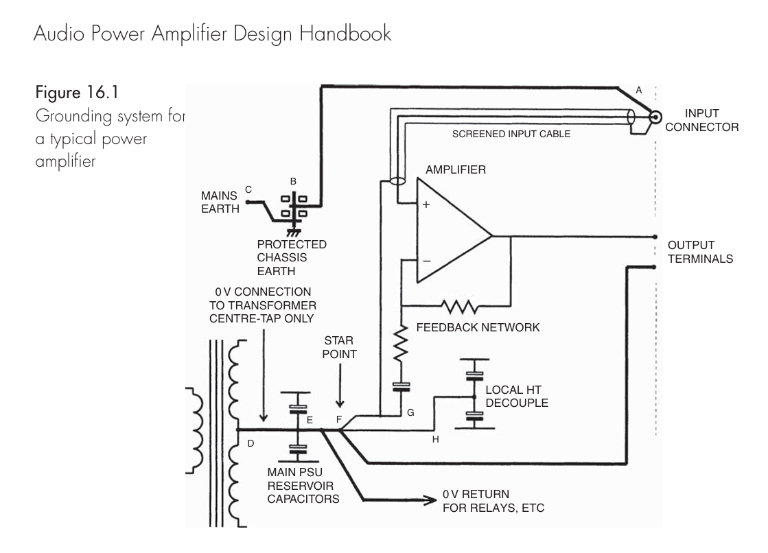

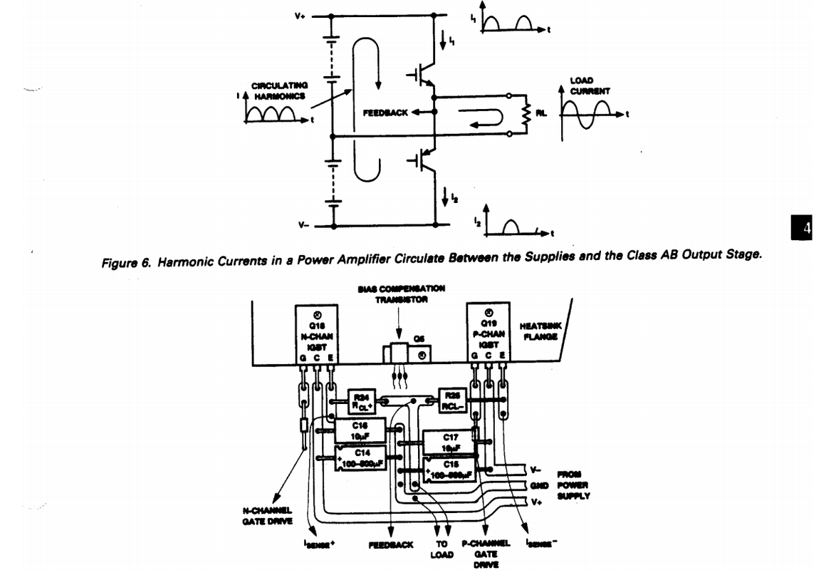

notoricky znamy obrazek ohledne zemneni
[Image: zeme-d-self.png]
[Image: harmonick-pr-dy.png]

Kéž by to bylo vždy takto monofonní, bez vzdáleností a nepřekážel tam transformátor + další rušivé věci .....
Samozřejmě nesouhlasím se spojnicí A - B -C - čili spojený zemnící kolík 230 V se zemí vstupu signálu.
A za nepříznivých podmínek (např. u Texanu, jak vím z vlastní praxe) dovede kapacita kolektor silových trandů/kostra rozkmitat zes. Mimo jiné proto musí jít silný drát z kostry B (přes diody a RC člen) přímo do bodu F.

K tomu zemění, pokud to nemá být elektrický spotřebič třídy ochrany II:
https://sound-au.com/earthing.htm

rvx73:
Ano, ten člen z obrázku 5 jsem měl v poslední větě na mysli. Je dobré upozornit na vysoké proudové dimenzování usměrňovače, protože musí vydržet krátkodobě (do aktivace cca 16A jističů) i proud zkratu sítě. Rovněž stínění od vstupu by zkratový proud nemuselo vydržet, i proto bod F namísto A.
V profi se pak používají někdy tlačítka "lift", která člen přemostí. Ale to sem nepatří.
Samotné užití zástrčky 230V se zeměním dovede pěkně potrápit. U své TV nemohu použít výstup pro sluchátka k zeměnému zesilovači, jsou tam velká rušivá napětí. Nakonec (kromě přerušení země, nedoporučuji) pomohlo jen použití oddělovacího DI boxu s transformátorky z profi. Jinak fakt nic a vyzkoušel jsem dost triků Sad.
