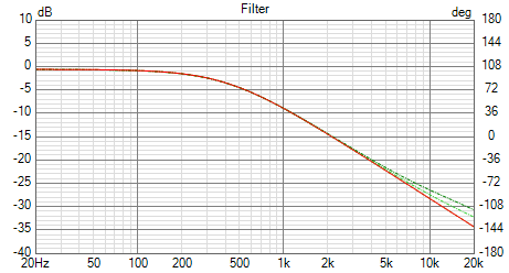

Tady je ukázka 3,3mH cívky do 8R reálné zátěže.
Změřená cívka (RLC měřákem nebo jednoduše z impedance kolem 1 kHz) jednou hodnotou červená, reálně se ztrátami podle modelu světle zelená, reálně se ztrátami na DPS podle modelu tmavě zelená.
[Image: shot001.png]
