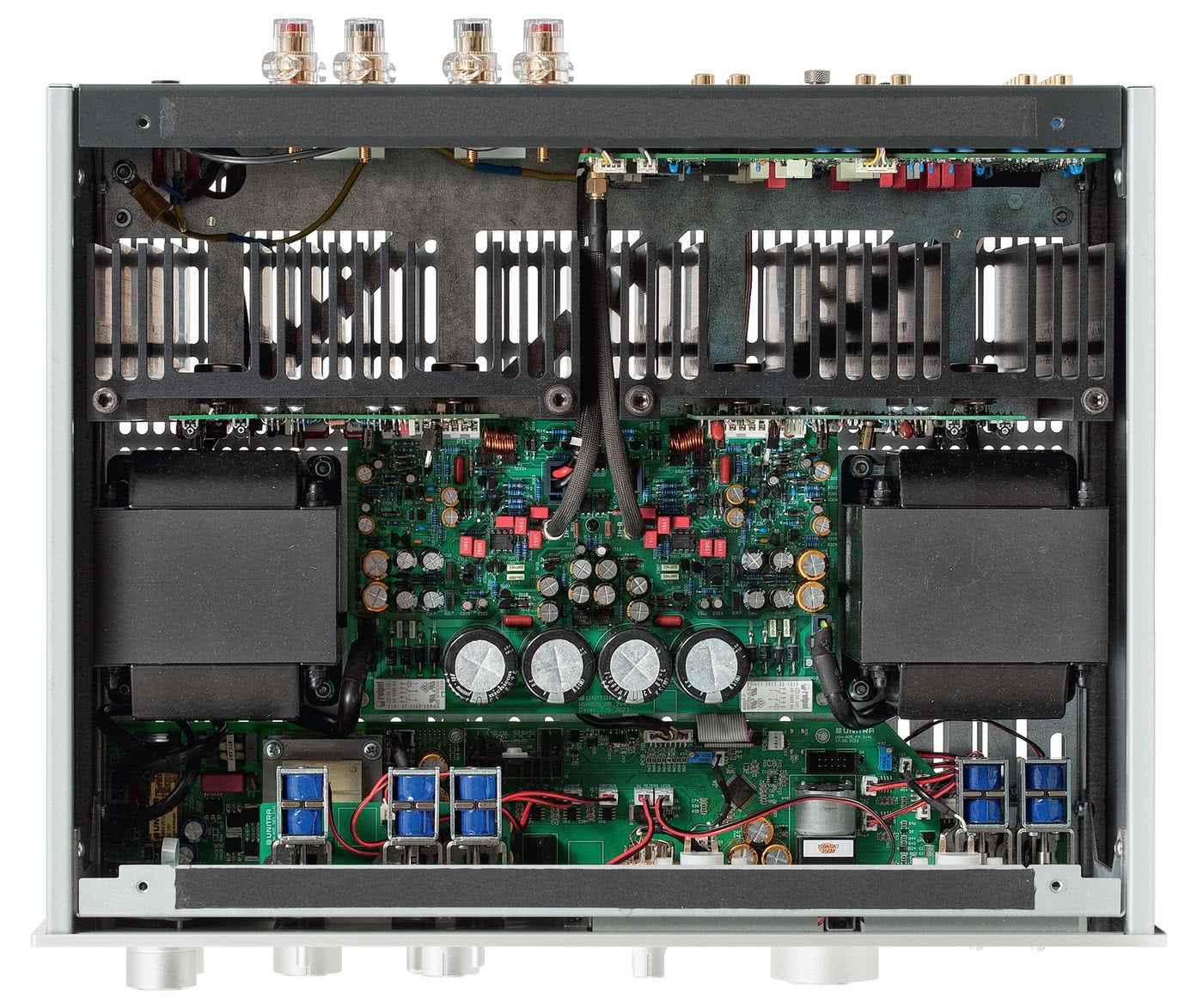

Starý krásný stroje a zábava okolo toho - bastl - 11. 12. 2023
UNITRA
WSH-805/CSH-801
https://audio.com.pl/testy/stereo/odtwarzacz-cd-wzmacniacz/3794-unitra-wsh-805-csh-801
plus maj nový budky na SEASech
https://audio.com.pl/aktualnosci/promocje-prezentacje/21686-kolumny-unitra-zgws-p-201-i-zgws-r-301-w-salonach-audiopolis-i-audiostrefa
[Image: dz0x-NDAw-Jmg9-MTE3-Mw-src-74558-unitra-...5-fot3.jpg]
