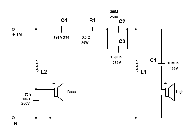

Doplněk k výhybce: měřil jsem ten kondenzátor C4 má 70uF.

K C4: Zajímavé, uniká mi smysl toho kondíku. Bude to spíše něco, co se vrazilo místo PTC (popřípadě PTC s paralelním odporem), aby nebyla na plošáku díra. 70uF nic neovlivňuje. Předpokládám, že jsi schéma z plošáku zpracoval bezchybně.

Sháním 12" satelit - jardag69 - 14. 7. 2023
messyl napsal:Doplněk k výhybce: měřil jsem ten kondenzátor C4 má 70uF.
Bass reflex je 2x trubka průměr 7,3 cm délka 7,5cm.
Je to určitě kondík? Podle obrázku a popisu, je to nějaká spešl součástka.
Ale počítám, že kondík poznáš.

Sháním 12" satelit - messyl - 14. 7. 2023
Podle všeho by to měl být bezpečnostní prvek PTC pro ochranu výškového reproduktoru. Ale něco jako tohle

Ok. Tak tam by se 70uF nevešlo :o)

Ono je buřt, jestli je PTC před nebo za odporem 3J3.
Asi by tam mohla pasovat tato součástka, ale je těžké přesně tipnout, jaká hodnota, něco z tohoto:
https://img.gme.cz/files/eshop_data/eshop_data/4/633-259/dsh.633-259.1.pdf (090 se mi dost líbí).
Vzhledem k použití malého basáku hodnota R1 nejspíš významně navýší, tam bude určitě změna.
