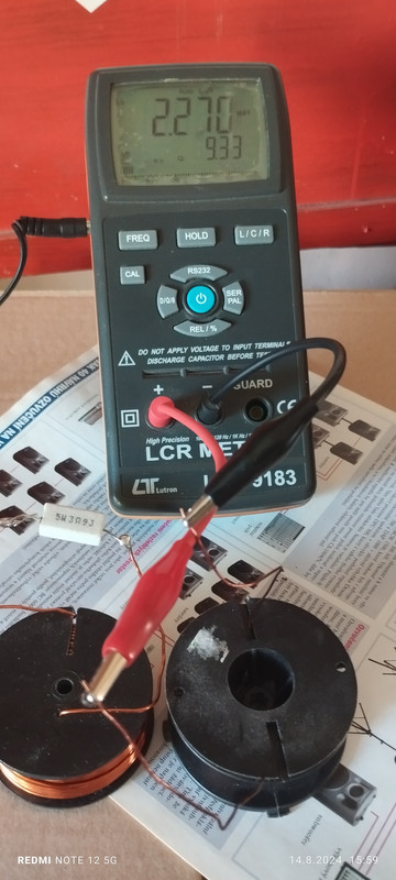

Benazi zkus to ještě jednou a té druhé cívce vyzkratuj vývody nebo tam dej odpor 4-8 ohmů.
Vzájemný vliv součástek - Benazi - 14. 8. 2024

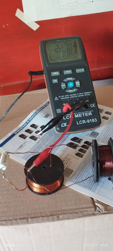

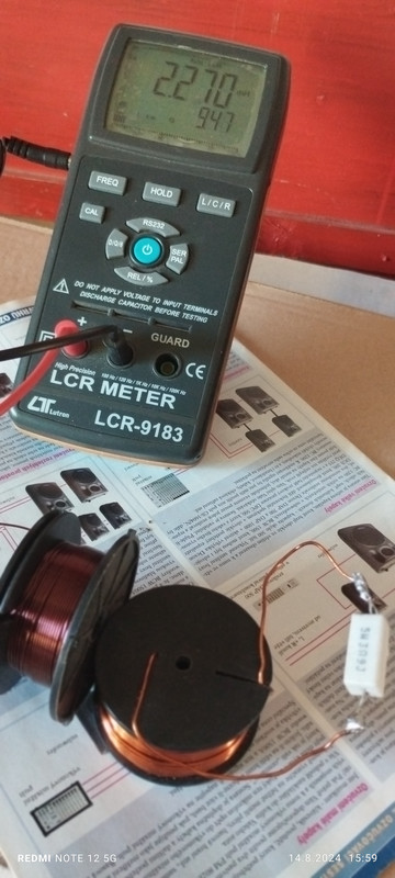

[Image: IMG-20240814-155902.jpg][Image: IMG-20240814-155933.jpg][Image: IMG-20240814-155951.jpg]

Su taketo merania LCR metrom porovnatelne s tym ked vo vyhybke potecu vyssie prudy?
Tak to neví nikdo.
Každopádně je dát rozumně od sebe.
Vzájemný vliv součástek - DC20 - 14. 8. 2024
miero napsal:Su taketo merania LCR metrom porovnatelne s tym ked vo vyhybke potecu vyssie prudy?
Samozrejme ze nie. Cim vacsi prud cez cievku, tym vacsie magneticke pole vytvori a tym viac bude ovplyvnovat cievku vedla nej. Toto meranie je uplne k nicomu.

Benazi děkuju. Zajímavý výsledek.

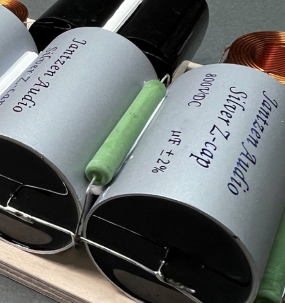

Přeslechy z cívek ve výhybce se dají otestovat nahrazením jednoho reproduktoru odporem, který dá podobnou výslednou impedanci (třeba 6,8 R) a druhou větev odpojit a udělat z ní okruh. Dobrý testovací signál je růžový šum. Zvedáním hlasitosti (vyššími proudy) poměr přenosu zůstává stejný; neměřil jsem, ale nevím, proč by neměl. Takže zjišťování vzájemného interakce nízkonapěťovým měřením zvukovkou nebo RLC je vypovídající.
Mimochodem ten velký elektrolyt s Al tělem nebo Al plech umístěný mezi cívkami bude paradoxně sloužit jako stínění a přeslech sníží.
