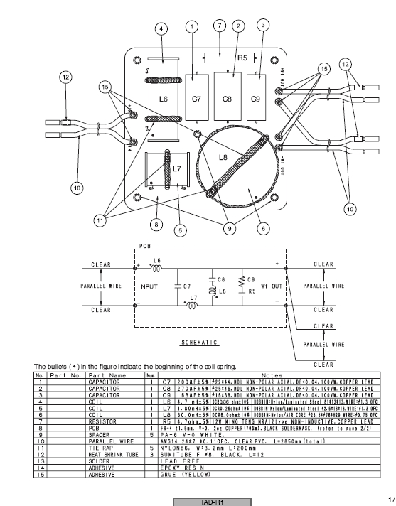

Na poslednej stránke je schéma tej basovej výhybky..
[Image: TAD-1.jpg]

Nie sú zvláštne, len je prehodené značenie. Mohli použiť na pozícii C7 svitok a normálne cievky L6 a L7 (vyzerá že sú vinuté na nejakom železoprachovom jadre). Potom by to bolo o.k. L8 a C8 tvoria obvod RLC (ako odpor je využitý činný odpor cievky 30 mH) na kompenzáciu rezonancie. Na prvý pohľad to vyzeralo ako kompletná výhybka a je to len jej basová časť. Za tie prachy by som určite čakal viac ...
