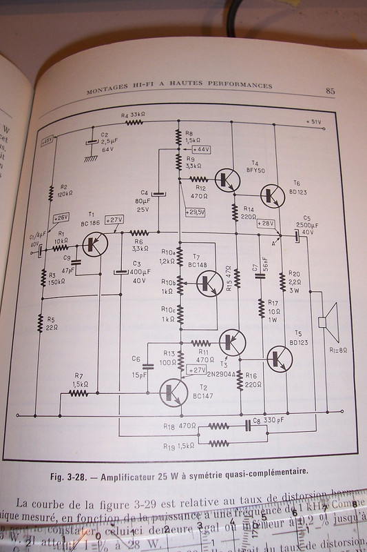

Zejo? treba neco z doby "hlubokeho miru"
[Image: DSCN7989.jpg]
Yamwatt - Hordek - 9. 9. 2025
Fuj, vždyť je to napájený symetricky, jak to nemá výstupní kond, tak to není ono. :-)
