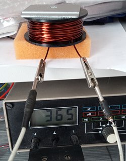

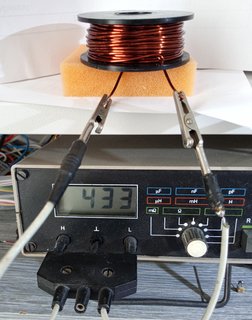

Me slo u vyse uvedeneho pripadu spise o tepelne namahani kondu , ktere jsou na to velmi citlive. Ale tvrzeni o minimalnim ovlivnovani soucastek em. polem jako o marginalite mi prijde prezirave. Staci si udelat i na primitivnim meraku (cca 1kHz) pokus:
[Image: a.jpg] [Image: b.jpg]
Podotykam, ze ten teslacky elyt je ciste z hliniku a medi.

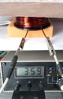

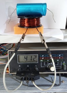

kus hliniku a medeny plech:
[Image: c.jpg] [Image: d.jpg]

Daj "to" tesne zboku cievky, nie do osi..( Antonio prepáči..)

A toto je plech priamo na cievke… ja som hovoril o malej srubke uplne mimo cievku 2cm ktorou je napr. prichytena dpska… v takom pripade sa parametre cievky menia minimalne ako som popisal.
Tieto voodoo kecy nemam rad, ak takto pokracujeme dalej tak to makke a silno magneticke zelezo v zelezobetonovej podlahe vsade okolo je nenavratne zlo a preto nam vsetkym kozmos nechce merat pod 133dB ROFL

Me slo me ciste o demonstraci vlivu paramagnetickeho materialu na potlaceni indukcnosti. Tou civkou proteka par mA , co se bude dit pri jednotkach amper je otazka. Dalsi veci je impedance neb ten plech zvedne impedanci civky o 100%
Stejne tak silnejsi rozlita med na dps uz muze pri "spravne" orientaci indukcnost ovlivnit.
Vliv magnetu repro bude mit spise opacny efekt hadam : )

A urcite pomerat tak ako navrhoval BV. Ten modry teslacky kondik, vedla cievky. To by som chcel velmi velmi vidiet. Takto je to zmena -4,85%.

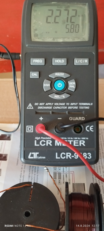

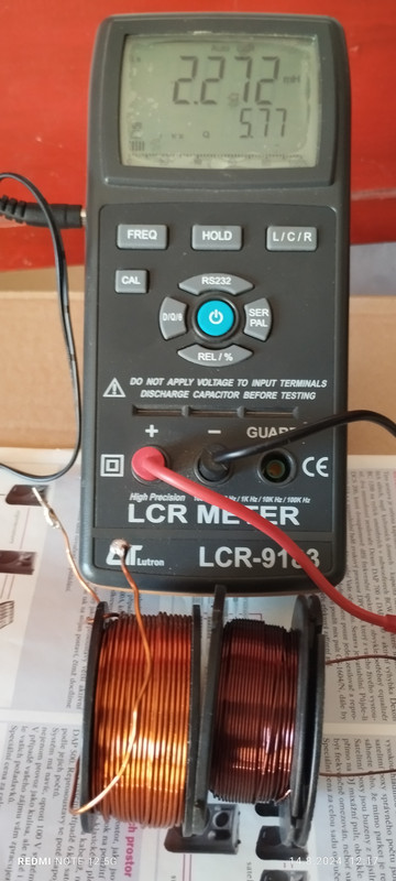

[Image: IMG-20240814-121711.jpg]
[Image: IMG-20240814-121725.jpg]

Podla troelsovych merani je zmena L pre kondenzator v hlinikovom obale:
C na L (C v ose cievky) = -3,17%
C vedla L = -0,302%
