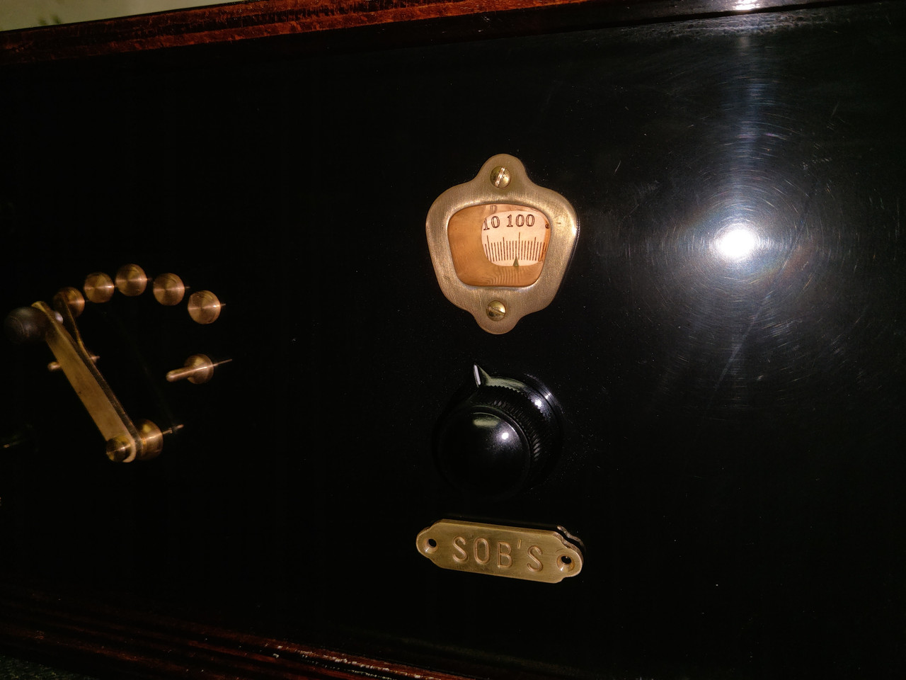

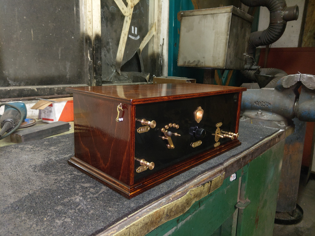

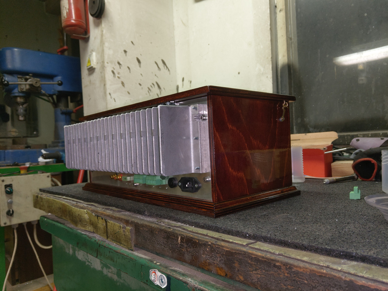

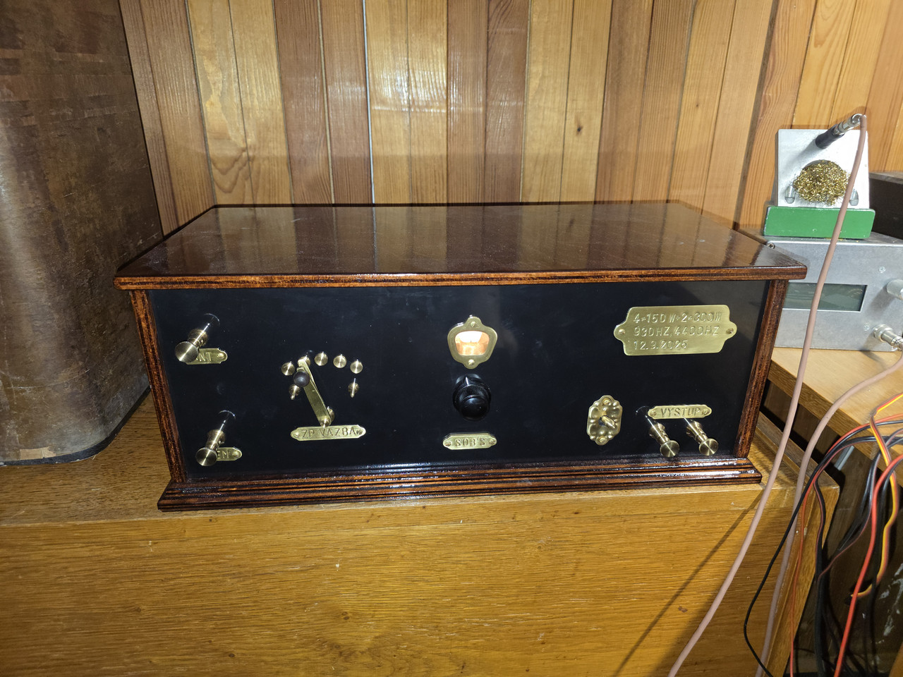

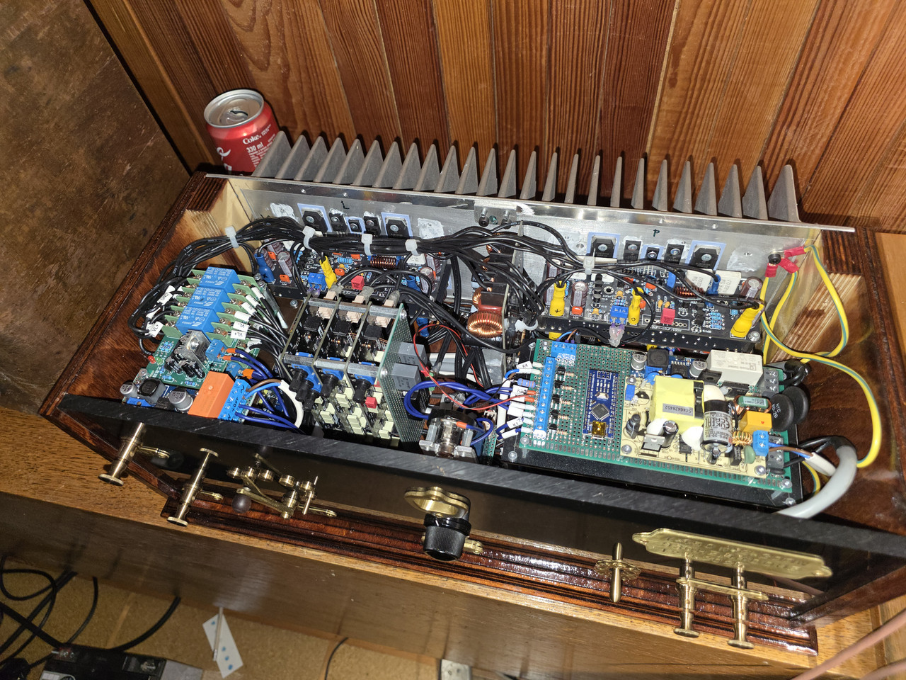

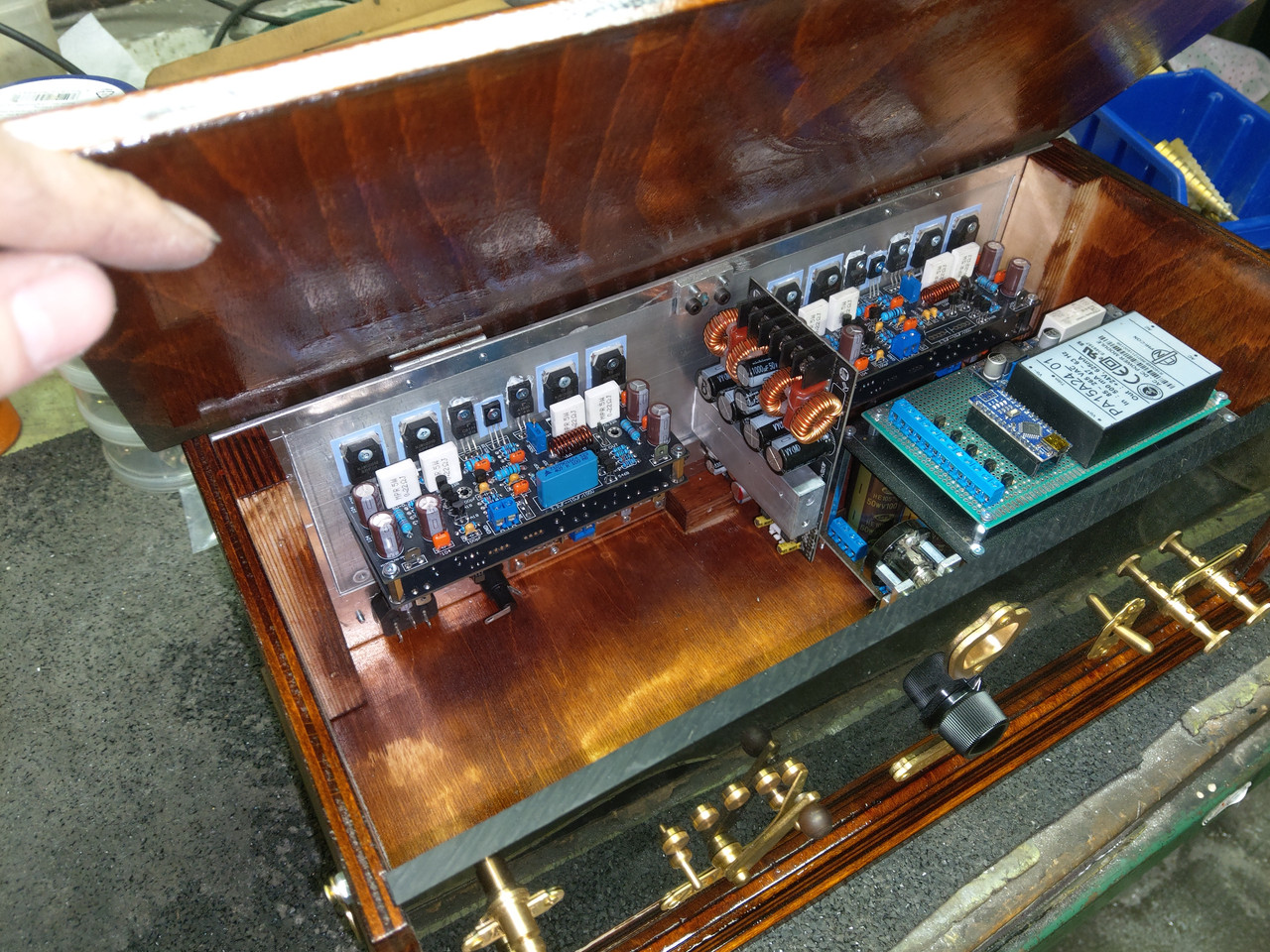

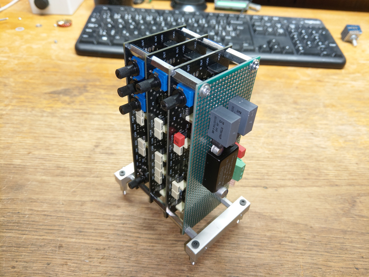

Tento už jsem trošičku řešil v jiném vlákně, ale nedával jsem tam fotky, jen video, na kterém jsou vidět i bedny ke kterým je určen. Je to 6-ti kanálový zesilovač s 4x150W + 2x300W s aktivní výhybkou. Celkový design má navodit dojem historického radiopřijímače ze začátku 20. století kdy se dělali do takovéto truhly.
Zesilovač je řízen procesorem, který běží z auxového zdroje a na signál z bezpotenciálového ovládacího vstupu sepne hlavní napájecí zdroj, pak přemostí nabíjecí odpory, připojí napájení do modulu aktivních výhybek, připojí napájení do modulů repro ochran a sepne žárovičku na podsvícení stupnice. Ten velkej chladič v zádu tomu stačí tak akorád, po půl hodině běhu na prázdno se celej rozpálí tak na 40°C. Všechny mosazné a další ozdobné prvky jsou vyrobeny mojí rukou, teda až na ty zamykací háčky po bokách, ty jsou koupený.

Fotogaléria Vašich DIY zosilňovačov - jardag69 - 19. 1. 2026
Tak, pokud je ten chladič vystrčenej do volného prostoru a má přísun vzduchu zespoda, tak asi i jo.
Fotogaléria Vašich DIY zosilňovačov - rvx73 - 19. 1. 2026
tak to je pořádná strojovna. Uvnitř té bedýnky to netopí?
Fotogaléria Vašich DIY zosilňovačov - DaVidsob - 19. 1. 2026
no, je tam docela vedro no, hodně to září ze zadní stěny toho chladiče, v minulosti taky dost topil ten auxovej zdroj, ten jsem dal jinej a pak hodně topily chladiče na těch modulech reproochran, protože museli lineárně srážet 12V, tak jsem před ně dal step down, takže teď už netopěj vubec, ale furt tam zbejvá modul aktivních výhybek, 28 NE5532 prostě nějaký teplo udělaj s tím neudělám nic, chladiče těch spínanejch zdrojů taky topěj a pak nezanedbatelně topěj tlumivky Dčkovýho modulku na basy, jedna z posledních úprav, která neni na fotkách vidět, byly přidaný dva 25mm ventilátorky ze zadu pod chladičem a pak vyvrtaný díry v chladiči aby to mělo kudy jít ven
Možná proto se krabice dělají kovové a s větracíma otvorama :o)

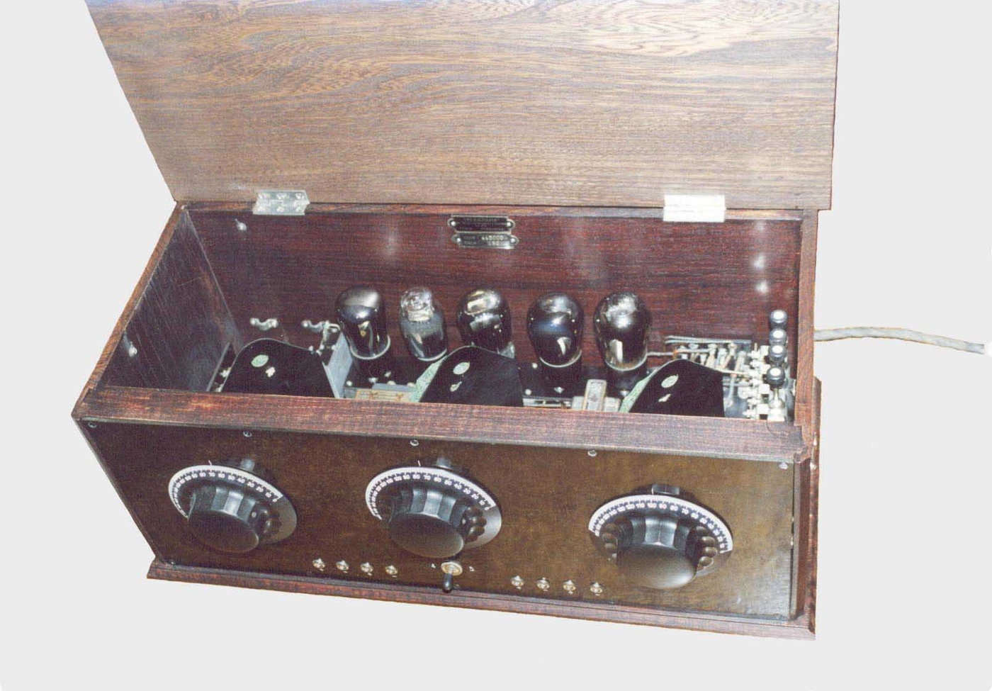

jakpak asi muselo prát tohle nebo tohle, 5 elektronek, každá tak 5W žhavení, žádná větrací díra...
Fotogaléria Vašich DIY zosilňovačov - pzwak - 20. 1. 2026
to byly často ještě přímožhavené, to žhavení mělo mnohem nižší wattáž než nepřímo, lampám teplo tolik nevadí a pasivní součástky byly schované pod šasi, takže v pohodě. Dřevo těch třeba 50°C vydrží Smile
