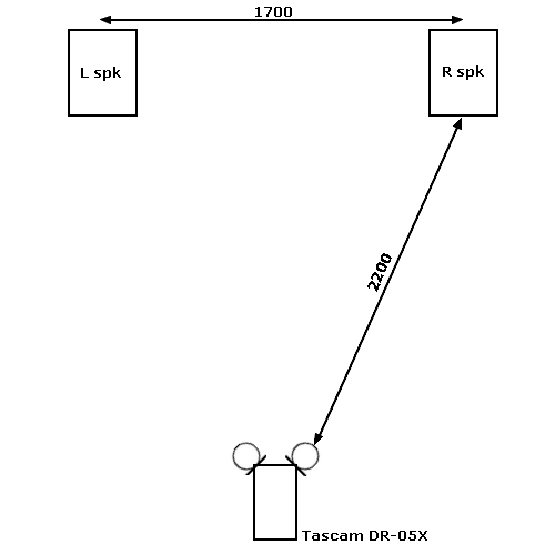

Vzájemná pozice beden a nahrávadla u mě:
[Image: rozmist-n.png]

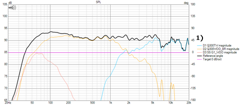

1) Link na room. Nahrávka BlackRidera - KEF Q300 + Sony SS-G1 bas, bez korekce WALL umístění, pozor-jiná rež referenční nahrávka!
[Image: 1.png]

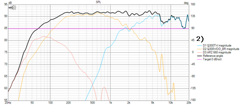

2) Link na room. Nahrávka BlackRidera - KEF Q300 + ARZ668 bas, korekce WALL umístění
[Image: 2.png]

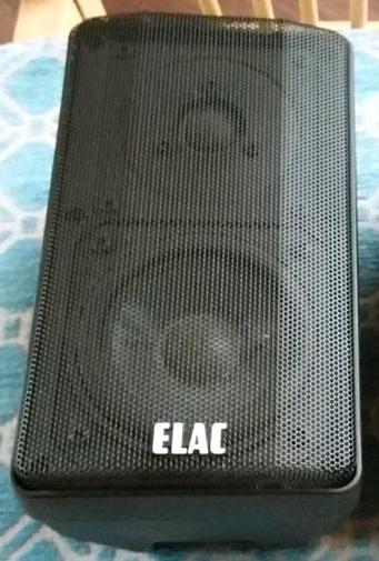

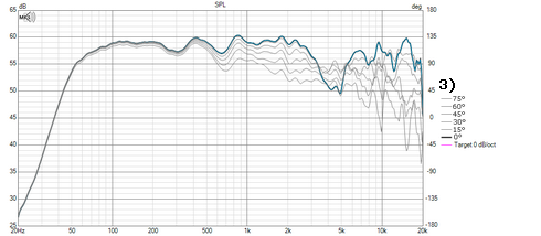

3) Link na room. Nahrávka BlackRidera - ELAC Sat M40 zkorigovaných na základě měření, bez korekce WALL umístění
[Image: 3.png]

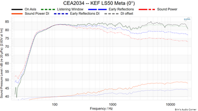

5) Link na room/binaural/nearfield. Nahrávka dhamana - KEF LS-50 meta v akusticky upravené poslechovce 3x3,5m
[Image: ls50-meta.png]

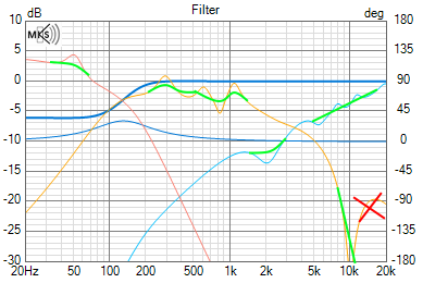

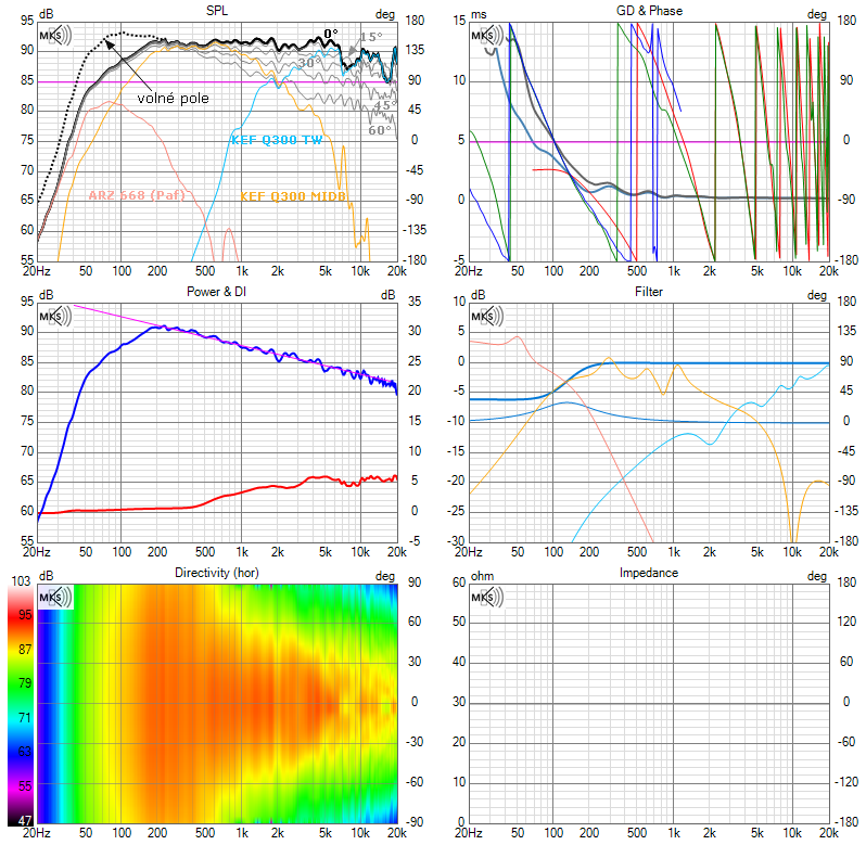

Přidám ještě simulaci z Vituixu (shelving na basech jsem dělal po včerejším session, ARZ je 8-mi ohmové, KEF koax 4-ohmový, impedance v aktivu neřeším):
[Image: actual-SP.png]
Virtuální poslechy/poslech u Blacka - antonio - 22. 1. 2024
Ty prudké změny ve filtru mně smrdí fázovým zkreslením. Zkusil bych pokus s menšími Q filtrů za cenu hrbatější frekvenčky, jak se to bude jevit; nějak takto:
[Image: actual-SPs.png]

Přidal jsem vzorek 3) do prvního příspěvku, což jsou mikro/malý dvoupásma 4"? v BR plastové bedýnce + 3/4" textil, viz foto nahoře.
