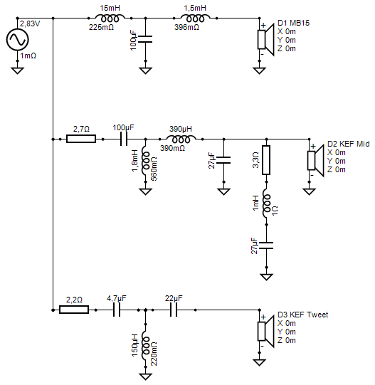

Vyhybka:
PS: povrchovka je moja smrť....

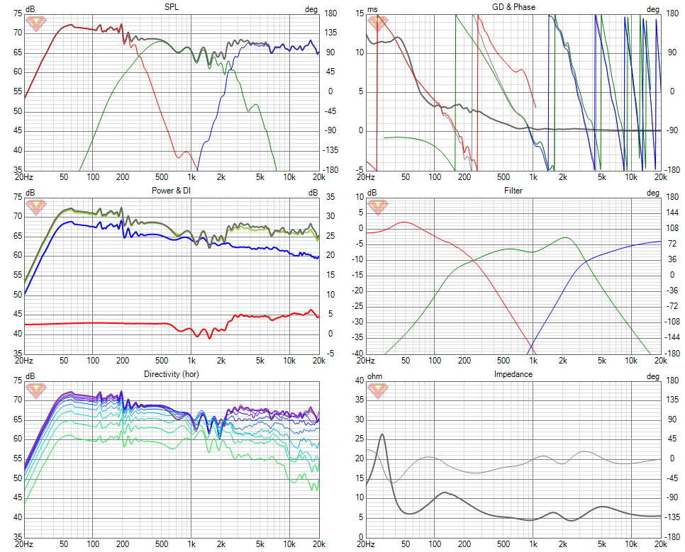

Pěkné, ale kolem těch 2kHz propad podle mě musí být slyšet, je to poměrně široké. Středový by to nemohl vykrýt výš?
Témata: 20
Příspěvky: 686
Registrace: 2009
Jméno: Jan Kovalcik
Bydliště: Banska Bystrica
Mozno by to slo, ak by sa spravila strmsia vyhybka 12db popripade viac.
Takto sa to prekryva KEF stred vs vyska bez vyhybky v osi horizontalne 0. Vyska ma rezonancnu frekvenciu cca 1.1kHz a stredak ma okolo 4.5kHz uz difrakcie.

jardag69, Neviem ci to bude mat nejaku vypovedaciu hodnotu. Nebude to urcite nic pekne vzhladom na fazu.
Mozem pozriet vecer vo vituix a poslem.

Mas pravdu, ze tym ze je to koaxialny reproduktor tak by to malo byt vo faze
Mozno ako pise PMA, este trochu poladit ten prechod medzi stredom a vyskou.
Takto to je bez vyhybky:
Este sa s tym pohram. Chcel som vyuzit suciastky z povodnej KEF bednicky, kde bola jednoducha 6dB/oct vyhybka, ale skusim to odznova...

Prvý nástrel výhybky z dát od dhamana:
