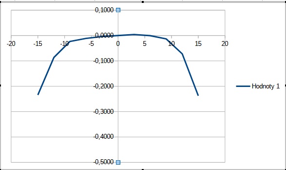

Dnes konečně po dvou dnech lopotění a poloautomatizace, úbytek celkové linearity s výchylkou na DBAudio T-Rex 10:
https://i.postimg.cc/xCyXQFkc/Graf002.jpg
Samozřejmě to musí dostat lepší fazónu, víc měřících bodů a procentuální stupnici Y osy. Nebo to naládovat do Pythonu....
Tento způsob znázornění úpadku linearity s výchylkou půjde do scoringu reproduktoru, protože jasně říká "Tady konečná", zvlášť pak budou tvrdá Klippelovská data Bl(x), Kms(x) a Le(x)....
