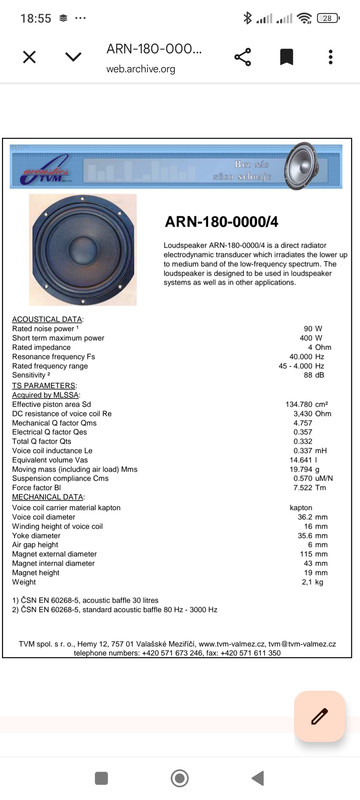

https://i.postimg.cc/fVF2p7vK/Snimek-obrazovky-porizeny-2026-02-13-18-34-42.png
No ale podle mě tohle asi nebude ta správná cesta. Subwoofer laděnej na 55Hz podle mě není to co bych chtěl. A níž to v podstatě ladit nejde, teda aspoň ne v bedně rozumné velikosti do auta.
Re: TVM ARN-180-0000/4 - sub do auta
Sorry, to jsem nevěděl že tam je databáze repráků. Dpc to má jen 47hz a datasheet píše 40. Tak co je pravda.
https://i.postimg.cc/y693pPWq/Screenshot-2026-02-13-18-55-41-893-com-android-chrome.jpg
(upravil aneon 13. 2. 2026 20:18)
Děkuji moc, jdu simulovat big_smile. Pardon neumím číst mezi řádky z toho mobilu to moc nejde a ještě po 1l bíleho big_smile.
