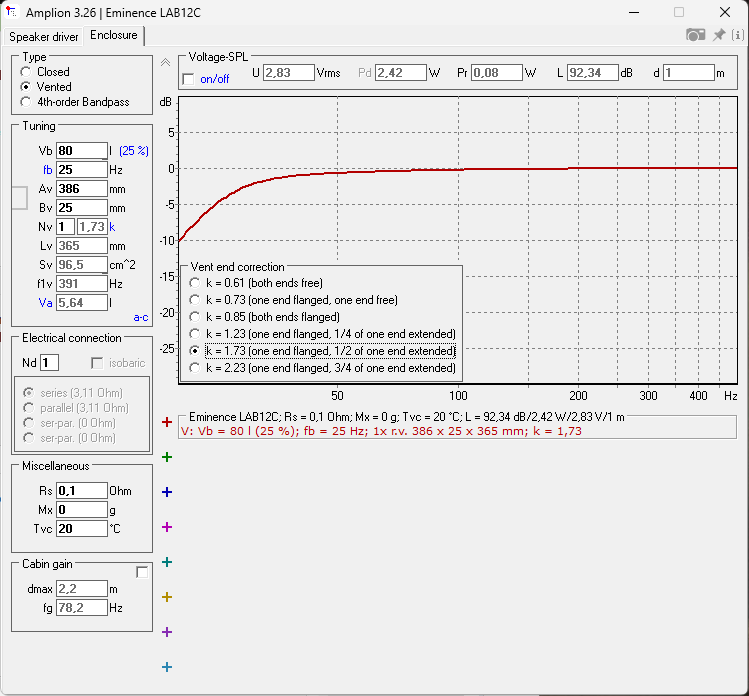

a co použít sw Amplion a nehádat?  Dělal jsem něco podobnýho, akorát bedna má přes 100l, chtěl jsem, aby to chodilo co nejníž, ne co nejhlasitěj. A Štěrbina BR je 2.5cm x45cm, uprostřed je dřevěná laťka jako žebro.
https://i.postimg.cc/H8sgXs2G/Eminence-LAB12C.png
Je dobrý tu krycí desku BR udělat cca o 5cm kratší, a po doměření kdyžtak kousek přidat. U takhle velké bedny už to není problém. To žebro uprostřed BR navíc celou tu bednu dost vyztužilo...
Re: Eminence LAB12C + štěrbinový BR
Pokud počítám s 22mm materiálem, tak štěrbina by mohla mít 386 x 25 mm, obsahem odpovídá cca 110mm kruhovému.
Nastavení pro štěrbinu na dně bedny je k = 1,73.
https://i.postimg.cc/BvLKjF3d/Eminence-LAB12C.png
Pokud chceš simulovat takovýto typ nátrubku, musíš přepnout ve volbách na hodnotu 1,73. Viz další info ve vlákně Amplionu.
Tady se moc nemění, nech délku cca 36 cm, hrany zaobli. Bylo by nejlepší znát TS parametry tvého kusu.
Nepsal. 386 x 25 je šířka x výška štěrbiny. 365 mm (Lv) je její délka. S rozměry stěn se v programu nikde nepočítá.
