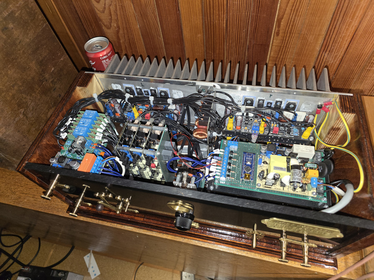

Re Edit 2 #11: no jako to by počítám šlo, ale musel bych přerušovat 6 vodičů což by možná řešili tři tyhle relé ale fyzicky provést tuhle úpravu, to je na kulku do hlavy, protože ukážu jak to vypadá uvnitř:
https://i.postimg.cc/J041nShd/20251214-213838.jpg
tam se už nevejde krabička od sirek, takže by bylo dobrý, kdyby fungovalo vypínání relátek relátkem

Když tam vrazíš běžné relé
https://www.gme.cz/v/1496833/finder-405 … -prepinaci
tak ti to za 3 ms vypne reprák. Jestli tam bude na cestě 100 miliohmů, to u výškáče nepoznáš. Potřebuješ ochránit výškáč.
Nezbrzdí to kondenzátory v modulu.
Další verze je zpožděné relé, které naopak přidrží zdroje přes 230V, než takto nezdržený modulek ochran vypne repráky. Vše je řešitelné.
Ale prvotně zkus vyzkoušet ten hloupý kondenzátor, zda se to nezlepší.

Je to jako drbat se pravou rukou za levym uchem, ale přidat extra vypínač před výstup na repro? Případně tam dát to FET SSR nebo jak se to Fet relé jmenuje. To je rychlé.
Kdyby se použil vypínač rozvaděčový, tak by se asi dal osadit modulem s rozpínacím kontaktem navíc. Tam by mohlo být ovládání toho SSR.
Nebo tam dát rovnou víc kontaktů a přes ně táhnout výstup na repro?

Samozřejmě, jak jsem napsal už ve 41, škoda, že je to modul. Nicméně možná půjde vystopovat společné vedení k relátkům, opožděně spínajícím reproduktory, tento fous říznout a obě strany přivést ke spínacímu kontaktu zmíněného relátka 230V. To pak může být malinkého provedení, na které jsou zcela minimální nároky.
Systém pak se zapnutím 230 V umožní, aby opožděné zapnutí udělalo svou práci a naopak okamžitě to vypne všechna repra (zpožděné jen o součet rozpínacích časů dvou relátek), jakmile zesilovač začne být bez šťávy. Než se začnou vybíjet kondenzátory, nebude to mít kam jít. To bude fungovat i při náhodném black-outu, prostě vždy. A bez přidaného kontaktu (sériobvého odporu) k reproduktorům. Např. lze použít toto relé:
https://www.gme.cz/v/1496831/finder-415 … -prepinaci
A takové relé o rozměrech 30*16*13 mm se tam určitě vejde, lze ho uklidit někam stranou - k síťovém vypínači, aby něco nevneslo do signálu.
