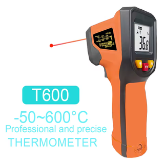

Čím měříte teplotu chladiče? Někdo nějaký tip? Vyhlídl jsem si tenhle Infrared Thermometer.

Je to hezký thermometr, ale příliš se nehodí. Pokud nedošlo k pokroku, zkresluje typ plochy, který je měřen, lesklá plocha klidně i víc než deset stupňů. Měřili jsme tím teplotu ventilů na kompresorech a musel jsem zadat namalování černých matných bodů doprostřed ventilových vík (na vybroušený kov), abychom se dobrali použitelných výsledků při určení poruchy.
Já používám kontaktní bimetal (z univerzálního měřáku Metex), pro který si předvrtám dirku o 2 mm v průměru cca 4 mm hloubky a vymáznu (naplním) ji silikonovou teplosměnnou vazelíhou.
(upravil reeb 4. 7. 2025 20:15)
Re: Tipy z Ali, všeobecně
Je treba to místo začernit..a funguje to slušně. V podstate jakykoliv laserovy teplomer , i z Lidlu

Má to nastaviteľnú emisivitu. To by mohlo riešiť spomínaný problém.

Dnes dorazil. Nastavitelnou emisivitu má až ten IR05A 1600 degree za 993,-Kč z mého odkazu (momentálně ale není skladem).
Na poměrové změření chladiče mi bude stačit, uvidím jaké rozdíly naměřím za studena na surovém hliníku a pak na černém eloxu.
Zkusil jsem černěnou kovovou konstrukci šicího šlapacího stroje Singer 24,2°C, lakované dřevo toho stroje 24,3°C, bílá zeď (panel) za strojem 23,9°C a vinilová podlaha pod ním 23,8°C.
Ty rozdíly nepovažuju za nějak dramatické.
