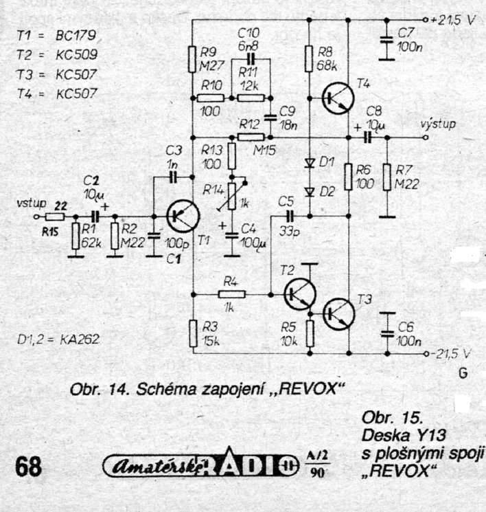

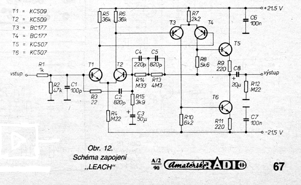

Ten Belza mel myslim mirne nepresnou korekci
Co https://leachlegacy.ece.gatech.edu/pape … rticle.pdf smile
nebo
https://i.postimg.cc/528448vj/phono-Revox.png
https://i.postimg.cc/qBY421xz/phono-Leach.png
(upravil Otas 3. 7. 2025 9:24)
Re: Phono preamp MM/MC RIAA Čína
Revox jsem skutečně dělal smile, ale jen jako nuanci mikrofonního předzesilovače (bez C9,10, R10,11, na místě R14 TP160/E 10 k). Právě na něm jsem si vyzkoušel, že KC309F (T1) se choval z KC šumově nejlépe.

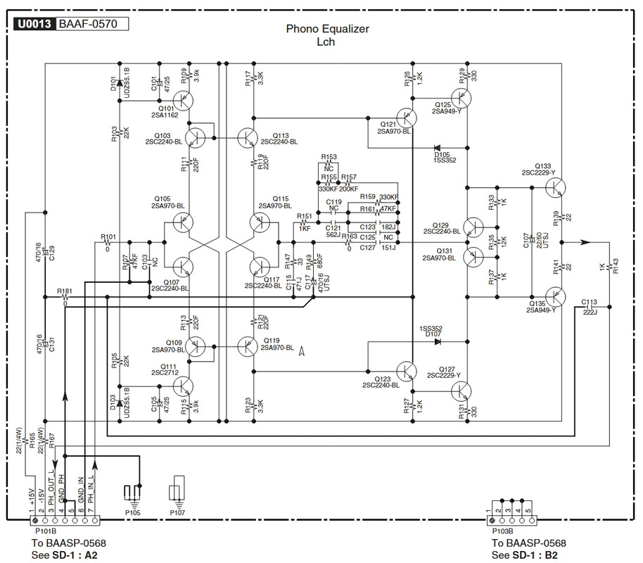

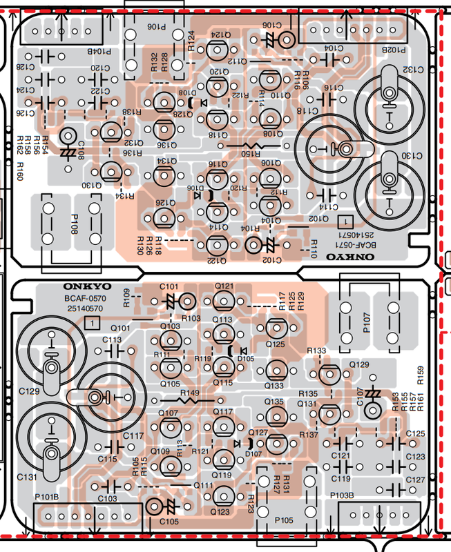

ak chcete nieco pekne diskretne s dobrymi parametrami pozrite servis doc na onkyo p-3000, je tam pekne jednoduche riaa a je k tomu v manuale aj separatna mala doska
Když se Wili zmínil o tom zapojení, tak vypadá docela zajímavě.
https://i.postimg.cc/mkv7LXj8/onkyo-p-3000r.jpg
tu je spice k tomu:
https://webshare.cz/#/group/vqYwSDSLDB/
(tranzistory si mente za co chcete smile )
https://i.postimg.cc/13pSh6VB/PHONO-ONKYO.png
