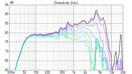

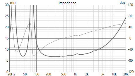

SEAS
https://i.postimg.cc/DZXWBvTK/shot001.png https://i.postimg.cc/hG7p0MFf/shot002.png

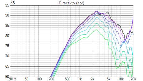

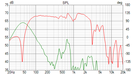

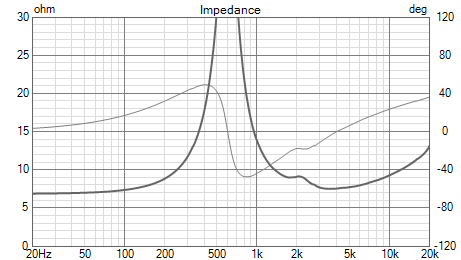

Eton
https://i.postimg.cc/63rck3pK/shot003.png https://i.postimg.cc/k43wY89w/shot004.png
(upravil jardag69 27. 6. 2025 19:28)

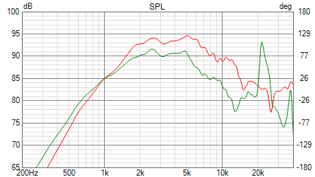

Tady v jednom grafu 29HD2 + WG148R vs T25B + WG (Piccolino) v ose, zarovnané na 1 kHz do 40 kHz.
https://i.postimg.cc/15T2YM7H/t25bwg-29hd2wg.png

https://i.postimg.cc/2y6gMz6b/palec.png
Valíte to jako na běžícím pásu. smile
Jen pro zajímavost, zabýval jsi se tím "bordelem" u vejšky nad 20 kHz? (asi bych to neřešil)
Jo a takhle si představuju optimální průběh na basech, tohle musí bejt dobrý:
https://i.postimg.cc/C5JNKQ86/image.png

Re: Nyksu 2 - 2p s SEAS Excel W18NX001, Eton 29HD2 + Visaton WG148R
BlackRider, neřešil, viz tady
