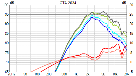

Měření
Zatím blízké pole. Ladění vychází na 43 Hz. Rezonance z nátrubku je na 770 Hz.

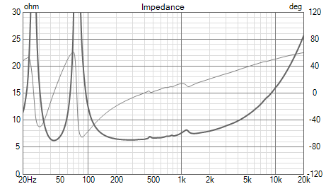

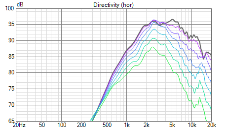

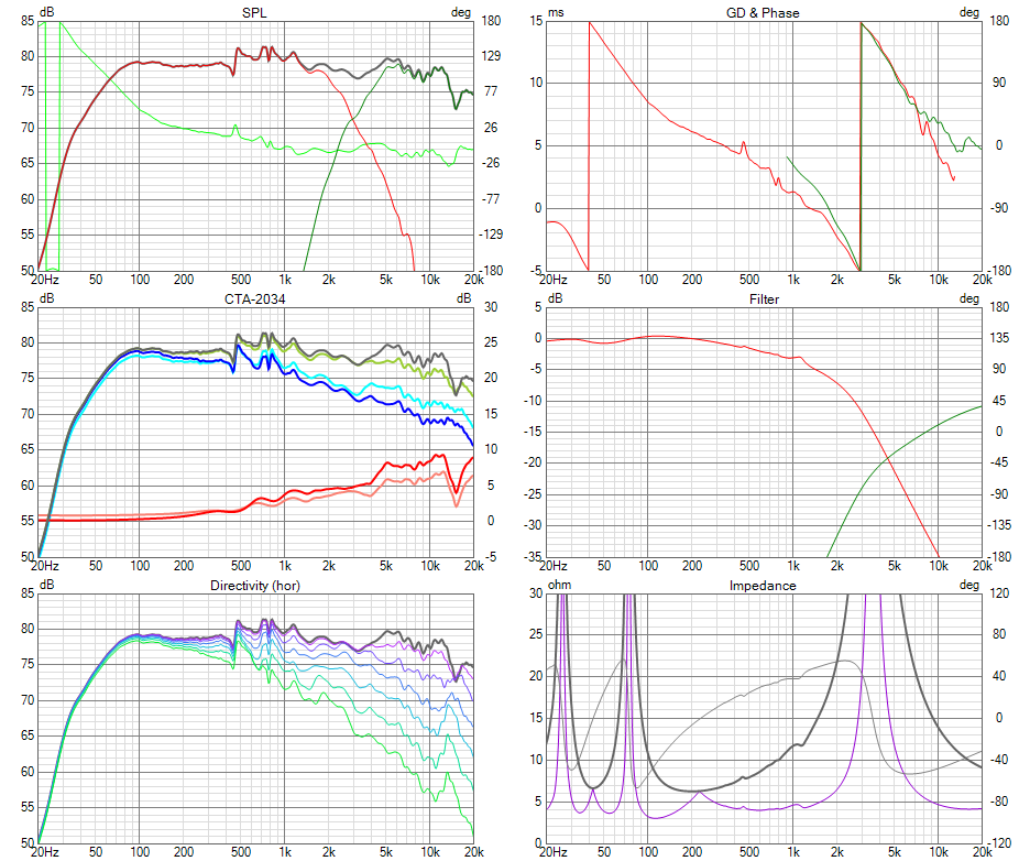

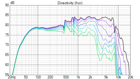

SS (překvapilo mě zvýrazněné pásmo od 4 kHz mimo osu a na rezonance na 8,1 kHz, to jinde nejde vidět)
https://i.postimg.cc/pdBzKXRc/shot001.png https://i.postimg.cc/Tw7bH7yr/shot002.png

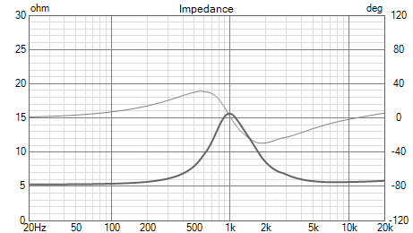

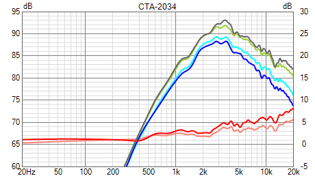

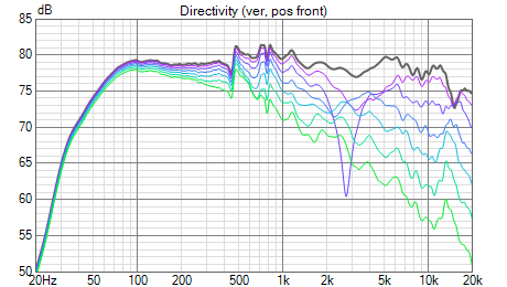

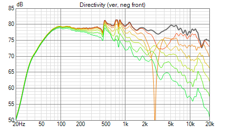

Bliesma
https://i.postimg.cc/W3br8L4N/shot003.png https://i.postimg.cc/HnrMGw5F/shot004.png
(upravil 4mike 20. 6. 2025 21:36)

Proč to končí na 8kHz, to je měřeno bez výškáče?
(upravil marcin 21. 6. 2025 0:49)
Re: Piccolino - 2p s Scan-Speak Revelator 15W/8530K00, Bliesma T25B + WG
Pekne wink Super povrchovka zvukovodu a cela bedne. Skoda len toho rozsirenia zvazku v pasme 2,5-4k inak by to bolo paradne (vyska+wg). Drzim palce
jardag69 napsal:
Jo
(upravil antonio 1. 7. 2025 8:44)

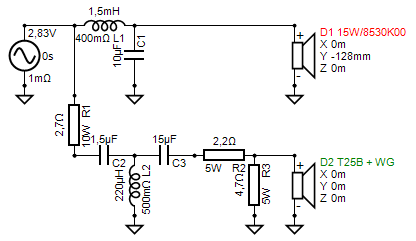

Takto nějak bude vypadat finální verze.
https://i.postimg.cc/VNwXSbQb/pack.png
https://i.postimg.cc/CM2DG2p0/shot005.png https://i.postimg.cc/NFZHQKkF/shot006.png
https://i.postimg.cc/VLbtDFzC/schema.png

Dokáže ucho poznat ty 3dB mezi 3 a 5kHz?
Ještě bych si pohrál s vnitřním tlumením, přes BR leze dost bordelu (i když je dozadu).
Co poslat ladění BR na 50-55 Hz? BS nebudeš plně kompenzovat?
Kvůli DI bych možná přidal 2-3 dB v pásmu 5-15kHz.
jardag69, na louce bez odrazů bys měl mnohem snáz.
BlackRider, nevím, co dal Michal dozadu nahoru, mohlo by to pomoct rezonanci kolem 450 Hz. Ta další, na 770 Hz, je úzká, tzn. musí ji přesně trefit tón v nahrávce.
S vyšším naladěním budeš dělat větší hrb. BS kompenzuju myslím dostatečně, pokud bych dal víc, ztrácí se středy.

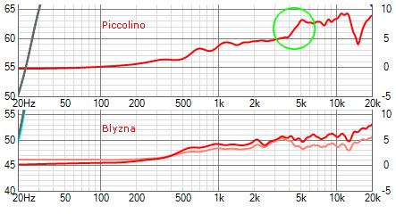

Nerozumím. "Přidáním" nahoře DI nezměníš. To je vlastnost měniče.
(upravil BlackRider 26. 6. 2025 13:51)
Myslel jsem "vykompenzovat" tím ten skok ve směrovosti - na 4kHz se docela zlomí. Škoda, že tento WG nemá stejné rozměry jako u Blyzen.
https://i.postimg.cc/7Pjg2c8Y/blyz-x-picco.png
To je tím, že ten reprák má sníženou směrovost na 3 kHz vlivem difrakce symetrickým umístěním na desce. Bez něj by na frekvenčce byla hezká boule a zprůměrovaný DI by pak byl pozvolný, bez díry. Doporučuju se soustředit na PR a LW.
Pokud Michal bude chtít upravit vršek, udělá to změnou paralelního odporu.
https://i.postimg.cc/4d8n3BD8/shot003.png
(upravil BlackRider 26. 6. 2025 23:16)

Nenašel jsem v popisu Blyzen šíři čela, ale zásadní tam z pohledu difrakcí bude to velký zkosení kolem výšky ve WG. Neměl by jsi pls stejný screen i pro výšku v Blyzno-čele? Pro porovnání?
(upravil marcin 27. 6. 2025 1:21)
BlackRider to je to, co si bezne ludia az tak neuvedomuju. Do 2pi (polopriestoru) mozem mat super kalotu samotnu, super kalotu/driver vo wg/zvukovode. Akonahle to dam do bedne konecnych rozmerov, zmeni sa vyzarovanie do 4pi. Vzdy to ovplyvni smerovost a to, do akej miery, je dane tym prechodom z 2pi do 4pi. Tvar cela, jeho sirka a sposob zaoblenia k bocnym stenam resp. do celeho priestoru ma na to vplyv. Da sa to simulovat. Bezne sa znizi DI / zvacsi sirku zvazku v urcitom pasme, ak nie je prechod optimalny.
antonio mozno by bolo lepsie prepnut si zobrazenie DI voci LW a nie on axis, ked teda v tomto pripade preferujes LW smile Potom nebude vadit, ze DI je priemerom rovnako ako PW smile
(upravil BlackRider 27. 6. 2025 8:40)
Mě nenapadlo, že geometrie čela udělá až takový rozdíl. Pokud se operuje s waveguided výškou, čím větší je vnější D WG*, tím méně pak design čela bude ovlivňovat FR v ose a mimo ní.
No je fakt, že tohle je jen náznak zvukovodu a tedy je lepší se zaobírat s čelem, co se týče zkosení mnohem více.
Potřeboval bych vidět to porovnání s Blyznama. smile
* edit:
plus celková geometrie WG
BlackRider, tady výška v Blyznách:
https://i.postimg.cc/R0SMnwQ2/shot001.png
Díky antonio.
Tohle je v pásmu 3-11 kHz perfektní. A je to hlavně o geometrii WG.
