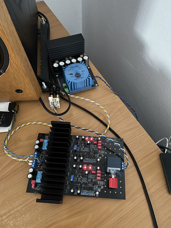

Včera jsem konečně dopájel. Zdroj (4x12V) bude v samostatné krabici a zamýšlím to pouze jako line preamp.
https://i.postimg.cc/JDrF1x6g/PXL-20260125-123257865.jpg https://i.postimg.cc/hzDYSsyZ/PXL-20260125-123328642.jpg
