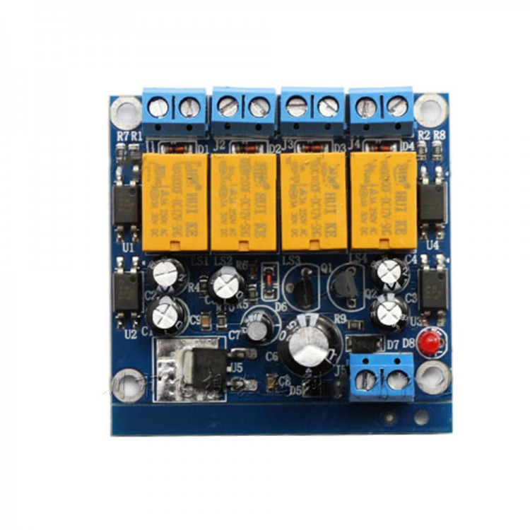

Kdysi jsem něco takovýho kupoval na Aliexpresu, ale v posledním roce už nemůžu nic podobnýho najít, takže mi asi nezbude, než něco takovýho vytvořit samostatně.
Máte někdo aspoň nástřel schématu, jak na to? Už nemám ani jeden kus toho původního, že bych provedl reverzní inženýring...
destička vypadala nějak takhle, ale víc o tom nějak nedokážu zjistit:
https://www.thanksbuyer.com/image/cache/data/201611/51468/1477985194-1-750x750.jpg

Já vygooglil podle fotky tenhle shop, ale ruku do ohně bych za něj nedal.
Digital Amplifier Soundbox Protection Board BTL TDA7492 TDA7498 TPA3116 Delay
nebo poláci
Moduł opóźnienia załączania głośników
(upravil archeo 10. 6. 2025 10:27)

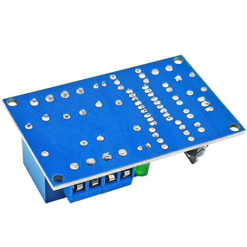

Nieco podobne na aliexpress je item 1005008433308024
Zadaj do vyhladavania
Podla popisu  ma aj oneskorene zapnutie aj ochranu pred DC

Takže postupně:
- ti poláci nic nemají už dva roky. Z thanksbuyers jsem nikdy nic nekupoval, a mám obavy, že to tam jenom tak visí na webu.
- Project 175 je domeček plnej koleček, asi funkční, oproti funkčnímu jednoduchýmu zapojení s dvěma optočleny z aliexpresu - asi to nějak zkusím znovuvytvořit, ale nikde není schéma  a já už to nemám z čeho okoukat, všechny minizesilovače v kterejch to bylo už jsem rozdal.
- Archeo: 1005008433308024 není vůbec na BTL (můstek jiným slovem) na první pohled jsou vidět spojený země...https://ae01.alicdn.com/kf/S837606543f4f4d02b7bc25fb89ae2cf09.jpg tj destrukce zesilovače po připojení tohohle je zaručená.
- odkaz od mako   je na podobnej krámek co bych rád, s dvakrát opto na kanál, ale má jenom jedno relé s jedním kontaktem. Je vidět, že druhý výstupy jsou spojený vstup - výstuop drátem, tj odpojí jenom jeden výstup můstku. Což u BTL zesilovače při zkratu jednoho výstupu na kostru může být pro skutečnou ochranu repro málo - třeba ayima A07 má plechovej kryt a fakt malý šroubovací terminály...
Jestli ty relátka budou mosfetový nebo ne, už je pro tohle použití druhotný, ale slušný relé asi vydrží dýl než ty déčkový zesilovače. Jediný o co jde, a co je potřeba ochránit, jsou basový reproduktory...
