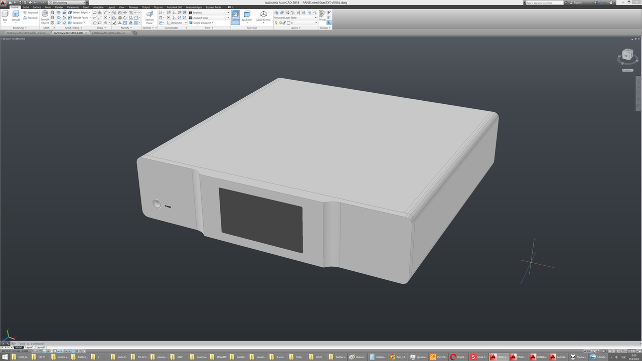

5.5" sa mi zdal príliš malý, opticky na paneli aj z pohladu komfortu pri ovládaní:
https://i.postimg.cc/W1V6CRgK/5-5inch.png

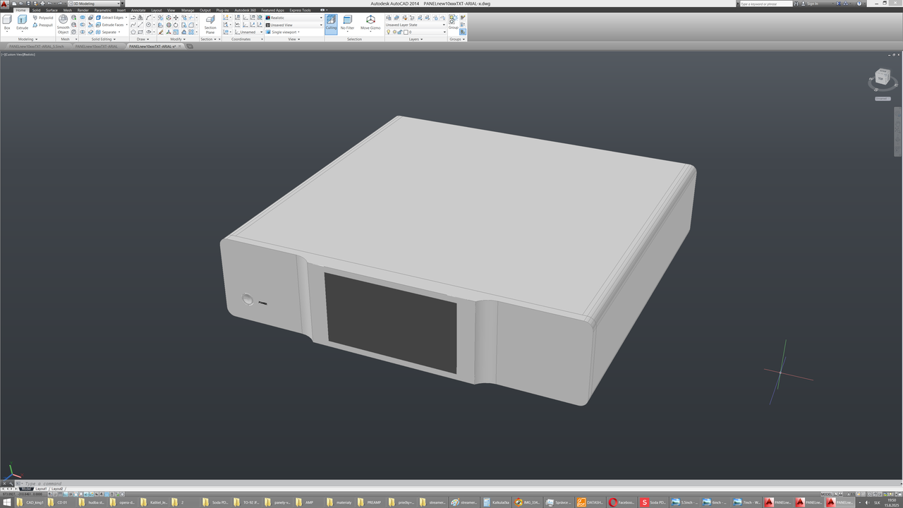

6" som pôvodne chcel ale niesu, na trhu je v 6-6.5" medzera:
https://i.postimg.cc/bwRHj6Rv/6inch.png
7" na trhu sú a čo sa týka komfortu tak je to už slušne použitelné, len to bolo na krabici už príliš velké:
https://i.postimg.cc/0jgJSmC3/streamer-7inch.png

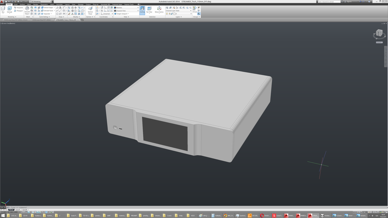

po dlhom premýšlaní som sa teda rozhodol zväčšiť krabicu na 110mm:
https://i.postimg.cc/HnCVnmY1/streamer-7inch-10mm.png
Displej je objednaný. Cena do 200e. Hliníkové bloky hrubé 25mm až 30mm sú objednané. Teraz riešim 3 osú CNC.

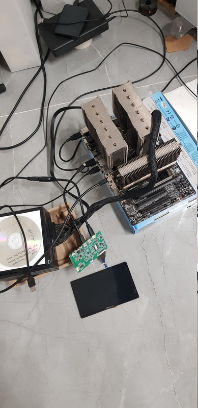

Zatial bez RPI5 to mám poriešené takto big_smile Komplet bezvetrákový PC. Seasonic platinum fanless. No a display už beží. Len som ho mal pri fotení vypnutý big_smile 7" dotykový FHD IPS.
https://i.postimg.cc/SNLRssL3/20251123-220259.jpg
