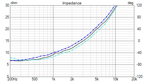

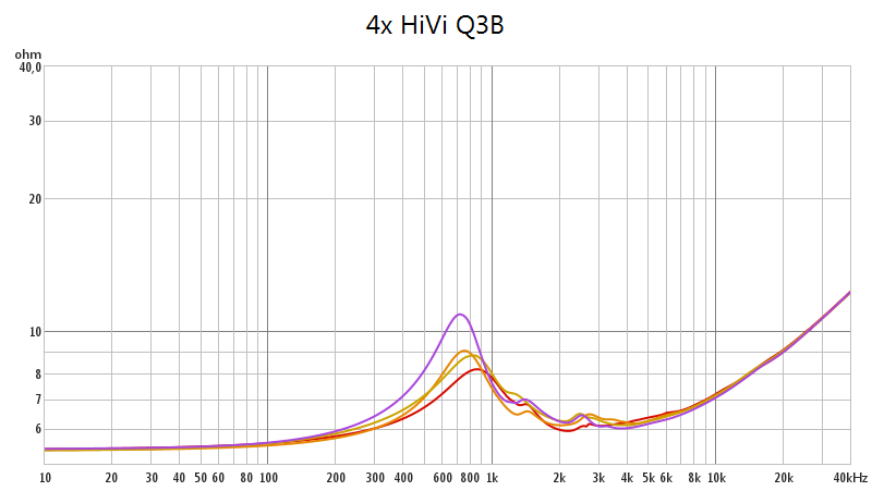

Re: Tonyho měření
Hivi Q3B
Jako varování sem dávám měření čtyř kusů Swan HiVi výšek - u 3 kusů ze 4 je těsnění mezi čelem a kmitacím systémem křivě a tlačí na přívodní lanko. Po rozdělání by to jistě šlo napravit, ale nestálo mi to za to; vraceno zpátky SoundImports. Zklamalo mě to, protože moje staré HiVi středobasy M8N a MY8N jsou složeny perfektně. Takže výšky od HiVi raději nebrat, nebo být připraven na vlastní zásah.
Naměřená impedance je ve stejném měřítku jako na webu tady: https://www.swanspeakers.com/product/view?id=291
https://i.postimg.cc/hPbvQcP4/4x-q3b.png
https://i.postimg.cc/D4ynvHYJ/IMG-20240810-093846690-HDRs.jpg

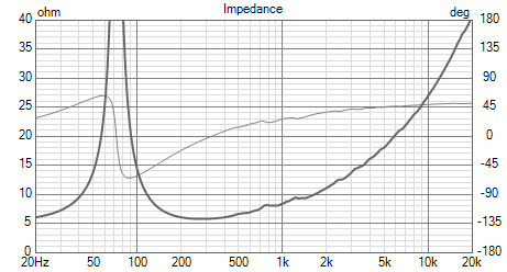

Lavoce WSF102.00
Qms = 10,5; Qes = 0,59; Qts = 0,559; Re = 5,24 Ohm; Le = 0,62 mH; Zmax = 98,5 Ohm
fs = 71,6 Hz; Mms = 33 g; Bl = 11,48 N/A; Rme = 25,16 kg/s; SPL = 93,97 dB/W/m
Dd = 211 mm; Sd = 349,67 cm^2; Vas = 26 l; Cms = 0,15 mm/N; Rms = 1,41 kg/s
https://i.postimg.cc/k58Yp9Mw/shot001.png

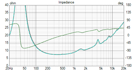

Re: Tonyho měření

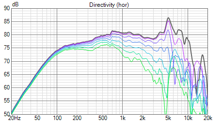

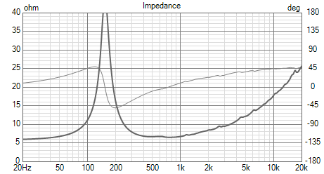

Lavoce MSF051.22
Qms = 5,21; Qes = 0,79; Qts = 0,686; Re = 5,9 Ohm; Le = 0,29 mH; Zmax = 44,8 Ohm
fs = 152,9 Hz; Mms = 6,4 g; Bl = 6,78 N/A; Rme = 7,78 kg/s; SPL = 91,49 dB/W/m
Dd = 108 mm; Sd = 91,61 cm^2; Vas = 2,02 l; Cms = 0,169 mm/N; Rms = 1,18 kg/s
https://i.postimg.cc/W3wWsnkk/shot003.png

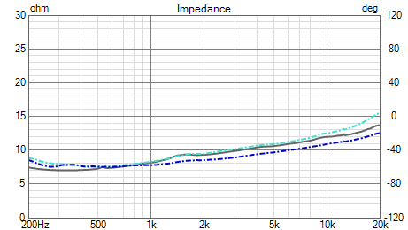

Re: Tonyho měření
SEAS Excel W18NX001
03.24 (výroba leden 2024)
Qms = 5,02; Qes = 0,45; Qts = 0,413; Re = 5,82 Ohm; Le = 0,23 mH; Zmax = 70,7 Ohm
fs = 44,1 Hz; Mms = 14,6 g; Bl = 7,23 N/A; Rme = 8,99 kg/s; SPL = 86,93 dB/W/m
Dd = 121 mm; Sd = 114,99 cm^2; Vas = 16,75 l; Cms = 0,892 mm/N; Rms = 0,81 kg/s
40.23 (výroba říjen 2023)
Qms = 4,96; Qes = 0,56; Qts = 0,503; Re = 5,87 Ohm; Le = 0,22 mH; Zmax = 57,9 Ohm
fs = 53,1 Hz; Mms = 14,6 g; Bl = 7,15 N/A; Rme = 8,7 kg/s; SPL = 86,78 dB/W/m
Dd = 121 mm; Sd = 114,99 cm^2; Vas = 11,55 l; Cms = 0,615 mm/N; Rms = 0,98 kg/s
https://i.postimg.cc/3dxFBjhg/w18nx001.png https://i.postimg.cc/dLDBfp04/02.jpg https://i.postimg.cc/ZCgczHBZ/03.jpg
Jedná se o dva čerstvě koupené, rozehrané kusy. Kónus je exponenciální, papír je z obou stran ošetřený úpravami - ze zadní je po celé ploše nanesen nelepkavý lak hrubší vrstvy; z vnější strany je dekorační nástřik vrstvou Nextelu pro dokonale matný povrch (minimálně odráží světlo).
Ve středu je fázový nástavec z hliníku. Závěs je užší guma typu high loss NBR, na kterou bych nešel s Regumem (na rozdíl třeba od Ciare nebo Eton); spolu se středěním, které s pozicí cívky tuhne jen málo, dává velký rozkmit. Cívka je pro menší hmotnost vinuta Al drátem a její nosič je z hliníku bez perforace. Přívodní lanka jsou lepena u spoje se středěním, čímž neovlivňují plochu membrány; pod ním je odvětrání. Magnet velikosti 109x17 mm udává optimální Qts pro běžnou velikost bedny. Protože pár je za spoustu peněz a pólové nástavce jsou standardní - sekané, bez úpravy - je magnet překryt gumovým krytem. Provedení vzduchové mezery a okolí je na vyšší úrovni - středový trn má T profil a z obou stran nalisovaný měděný prstenec, to se pak odráží na výborném zkreslení, minimální změně Le(X) (nahoru klesá, dolů beze změny) a nepozorovaném DC offsetu. Hmotnost bez gumového krytu je 2,03 kg.
Zajímavá je minimalizace mechanického tlumení kolem hodnoty 5, přestože je (nebo měl by být) nosič cívky z hliníku; pravděpodobně důsledek silných zkratovacích prvků motoru. Rezonance kónusu pod 1 kHz nejsou prakticky žádné, jedna na 420 Hz způsobuje středicí závěs. Frekvenční charakteristiku jsem měřil pouze volně pro zjištění zkreslení. Rezonance novějšího kusu jsou kolem 1, 3 a 4 kHz silnější a starší kus tak má nahoře hladší průběh. Jinde ve vlákně přidám blízké pole v několika místech kónusu pro kontrolu dílčích kmitů.
Měniče jsou od sebe čtvrt roku a to se bohužel neobešlo bez změn. Starší kus 40.23 má trošku jiný nástřik phase-plugu - zrnitější stříbřenka, která kontrastuje k matnému kónusu. Dále je guma malinko tvrdší (viz změna v fs) a cívka je navinutá asi o 1 mm blíž ke středění! Zbytek je stejný. TS parametry byly stejně rozjeté i před rozehráním, oba se mírně posunuly. Mms jsem tentokrát neměřil a vycházím z údaje výrobce. Po přepočtu na fs novějšího kusu, by byly reproduktory prakticky identické a měly tak i stejný průběh v ozvučnici a stejnou SPL. Vzhledem k soustředění většiny Bl do mezery, je poloha cívky pro určení parametrů prakticky bez vlivu.
Podobně jako u Ciare výš se nabízí kombinace s kalotou ve zvukovodu Visaton WG148R.
Změna Le(X) jednoho kusu
https://i.postimg.cc/PqvbsN8h/w18nx001-lex.png

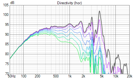

Re: Tonyho měření
Scan-Speak Revelator 15W/8530K00
Qms = 7,05; Qes = 0,532; Qts = 0,495; Re = 5,67 Ohm; Le = 0,23 mH; Zmax = 80,8 Ohm
fs = 45 Hz; Mms = 12,6 g; Bl = 6,16 N/A; Rme = 6,7 kg/s; SPL = 84,79 dB/W/m
Dd = 107 mm; Sd = 89,92 cm^2; Vas = 11,4 l; Cms = 0,993 mm/N; Rms = 0,51 kg/s
Qms = 7,7; Qes = 0,57; Qts = 0,531; Re = 5,75 Ohm; Le = 0,24 mH; Zmax = 83,4 Ohm
fs = 46,3 Hz; Mms = 12,6 g; Bl = 6,08 N/A; Rme = 6,43 kg/s; SPL = 84,61 dB/W/m
Dd = 107 mm; Sd = 89,92 cm^2; Vas = 10,77 l; Cms = 0,938 mm/N; Rms = 0,48 kg/s
https://i.postimg.cc/LYCSQF72/15-W-8530k00.png https://i.postimg.cc/6463FDzL/01s.jpg https://i.postimg.cc/fkMJ39Zt/02s.jpg
Reproduktory jsou dodávány v páru v jedné krabici a tyto byly vyrobeny v říjnu 2024. Kónus je exponenciální a papír je z vnější strany pokryt jemnou vrstvou laku. Provedení je firemní speciálka, kterou nikdo jiný nedělá - "Sliced Cone technology" - membrána je zformována do několika částí (plátků) a přechody mezi nimi jsou ze zadní strany vyplněny tlumícím lakem. Membrána je takto buď už odlita, nebo je zúžení provedeno stlačením ve formě. Ze zadní strany má hrubší strukturu. Krycí vrchlík je ze stejného papíru, jen otočený. Oproti průměru cívky není zbytečně větší a nemá lem, což vypadá moc hezky. Závěs je široká SBR low-loss guma a spolu se středicím závěsem, který má speciální profil a s pozicí cívky tuhne jen málo, umožňuje velký rozkmit.
Nosič kmitací cívky je z kaptonu bez perforace. Přívodní lanka jsou ke kónusu přichycena neobvykle - konce po něm nejsou svedeny, ale trčí vertikálně. Pod středěním je odvětrání. Magnet velikosti 110x18 mm je pro kontrolovanou rezonanci v bassreflexové bedně běžné velikosti poddimenzovaný a následkem bude převýšení na basech cca 2 dB (což bude chtít minimalizaci ss odporu na kabelech a tlumivce). Provedení vzduchové mezery a okolí je na vysoké úrovni, jedná se o systém SD-1, patentovaný v roce 1993. Středový trn má T profil a z obou stran nalisovaný měděný prstenec. Měl by tu být ještě jeden prvek, snad u paty spodního nástavce. Je tak dosaženo minimálního zkreslení na cívce, změna Le(X) je symetrická (nahoru i dolů roste) a DC offset je nepozorovatelný. Ventilační díra v trnu má průměr 12 mm a na hraně má sražení, takže nešelestí. Líbí se mi čisté provedení Al koše a maximalizace Sd tím, že je závěs vystřižen v místech pro montážní šrouby a je tak co nejblíž kraje koše. Hmotnost je 1,67 kg.
Díky designu membrány je horní pásmo hladké a prakticky bez rezonancí. Plátky kmitají do jisté míry nezávisle na sobě a proužky laku na přechodech mezi nimi zabraňují formování stojatých vln a ohýbání a kmitání jednotlivých regionů, vzniku breakupů. Takto přidaná poddajnost znamená sníženou tuhost. Ukázala se v regionu kolem 170 Hz, kde jednotlivé strany mají různý rozkmit a průvodním jevem je zvýšené zkreslení. Je to kritická oblast, kde reproduktor zkresluje nejvíc.
Nerovnosti ve středním pásmu na impedanci souvisejí s chladicím otvorem, vzduch v něm rezonuje na 680 Hz a je to vidět i v datasheetu. Jedním z dalších následků je jemná rezonance kolem 10 kHz. Bouli kolem 1200 Hz způsobuje gumový závěs. U středění jsem žádnou neobjevil. Frekvenční charakteristiku jsem měřil pouze volně pro zjištění zkreslení. 3. harmonická od cívky je směrem k vyšším kmitočtům ještě lepší než u W18NX001.
https://i.postimg.cc/q7HkdFWZ/15-W-85320-K00.png
Parametry jsou daleko od deklarovaných. Snaha o vylepšení průběhu v rezonanci vedla k použití dodatečného, opačně orientovaného, magnetu přilepeného na zadní nástavec. Mezikruží velikosti 100 x 57 x 20 mm sníží Qes o 9 %, což ve výsledku je 0,5dB snížení hrbu. Žádná sláva, ale aspoň něco.

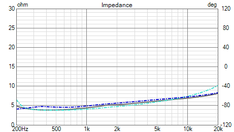

Re: Tonyho měření
Wavecor WF152BD04
Qms = 9,34; Qes = 0,464; Qts = 0,442; Re = 6,34 Ohm; Le = 0,13 mH; Zmax = 134 Ohm
fs = 54,5 Hz; Mms = 10,7 g; Bl = 7,08 N/A; Rme = 7,9 kg/s; SPL = 86,6 dB/W/m
Dd = 105 mm; Sd = 86,59 cm^2; Vas = 8,49 l; Cms = 0,797 mm/N; Rms = 0,39 kg/s
Qms = 8,8; Qes = 0,443; Qts = 0,422; Re = 6,22 Ohm; Le = 0,13 mH; Zmax = 129,8 Ohm
fs = 53,4 Hz; Mms = 10,7 g; Bl = 7,1 N/A; Rme = 8,1 kg/s; SPL = 86,71 dB/W/m
Dd = 105 mm; Sd = 86,59 cm^2; Vas = 8,84 l; Cms = 0,83 mm/N; Rms = 0,41 kg/s
https://i.postimg.cc/Yj8mr2V4/wf152bd04.png https://i.postimg.cc/pyrXpxYL/wf152bd04.jpg
Kónus má speciální tvar, kdy exponenciální profil přechází do radiálního. Je pololisovaný - ze zadní části má hrubší strukturu, z vnější strany je pokryt jemnou vrstvou laku. Vrchlík je hladký. Závěs je rozumně široká low-loss guma s jemnou strukturou ze zadní části. Materiál středicího závěsu je Conex, což je odolné syntetické meta-aramidového vlákno, které pravděpodobně nebude moc měnit s provozem tuhost. Rozkmit je dostatečný. Nosič kmitací cívky je z černěného skelného vlákna s 8 otvory pro vyrovnání tlaku pod vrchlíkem. Přívodní lanka jsou pro minimalizací kroucení kónusu lepena u spoje se středěním; pod ním je odvětrání.
Magnet velikosti 109x17 mm je pro kontrolovanou rezonanci v bassreflexové bedně běžné velikosti dostatečný. Provedení vzduchové mezery a okolí je na vysoké úrovni, jedná se o systém Balanced Drive minimalizující sudé harmonické. Středový trn je nad vzduchovou mezerou prodloužený a po své délce má měděný kryt; pod mezerou má ještě hliníkový prstenec.
Změna Le(X) je nesymetrická (nahoru zůstává stejná, dolů klesá) a DC offset je nepozorovatelný. Ventilační díra v trnu má průměr 8 mm a je z obou stran zaoblená a její přínos je až při velkých výchylkách na vyšších frekvencích, protože otvory v nosiči jsou bohatě dimenzované. Líbí se mi čisté provedení Al koše, který je malinko větší než jiné a maximalizovaná Sd. Hmotnost je 1,68 kg.
Směrovky jsem zatím neměřil, až v projektu 2pásma v konkrétní bedně. V důsledku linearizace impedance a malé změny protékajícího proudu je vyšší pásmo zdůrazněné, takže připomíná fullrange. Rezonance pod 1 kHz je prakticky jen jedna, na 520 Hz a souvisí se středěním.
https://i.postimg.cc/Jzv4yMYB/WF152-BD04.png

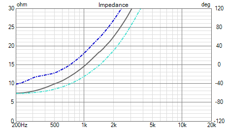

Re: Tonyho měření

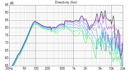

Soundhits SW-652R
Qms = 4,65; Qes = 0,723; Qts = 0,626; Re = 6,02 Ohm; Le = 1,88 mH; Zmax = 44,7 Ohm
fs = 73,3 Hz; Mms = 38 g; Bl = 12,07 N/A; Rme = 24,21 kg/s; SPL = 83,06 dB/W/m
Dd = 122 mm; Sd = 116,9 cm^2; Vas = 2,41 l; Cms = 0,124 mm/N; Rms = 3,76 kg/s
Qms = 4,75; Qes = 0,625; Qts = 0,552; Re = 6 Ohm; Le = 1,85 mH; Zmax = 51,6 Ohm
fs = 64,5 Hz; Mms = 38 g; Bl = 12,16 N/A; Rme = 24,64 kg/s; SPL = 83,14 dB/W/m
Dd = 122 mm; Sd = 116,9 cm^2; Vas = 3,11 l; Cms = 0,16 mm/N; Rms = 3,24 kg/s
https://i.postimg.cc/ykp5Q4wW/sw652iz.png https://i.postimg.cc/ZC52xKs1/sw652i.png https://i.postimg.cc/LYcnTZLy/01.jpg
Kusy koupené na eshopu Alibaba. Kónus je jemně exponenciální; jde o stabilní, velmi pevný kompozit dvou materiálů - ze zadní strany asi skelné vlákno, z přední asi uhlíkové vlákno. Píšu asi, protože k tomuto reproduktoru nejsou důvěryhodná data, protože už TS parametry, které jsou dostupné, jsou vyloženě náhodná čísla bez vzájemných souvislostí.
Reproduktory jsou kratší čas hrané. Středění i gumový závěs jsou hodně tuhé a jako ukázku fotím jeden z reproduktorů posazený přímo na gumový závěs - reproduktoru to nevadí, systém se svěsí jen trochu, přestože váží 2,18 kg. Materiál nosiče cívky je hliník se 4 otvory. Kmitací cívka je vzhledem k velké indukčnosti 4vrstvá a vinutá z vnější strany. Chladicí díra v magnetu má průměr 15 mm. Ferit je mezikruží 119,5 x 20 mm. Celkově je provedení solidní.
Chod je tichý i při velkých výchylkách a v ruce se zkreslení nijak zvlášť neprojevuje. DC offset nepozorovatelný. Změna Le(X) nahoru klesá, dolů roste. Kolem 600 Hz je jemná rezonance vlivem závěsu, na 730 Hz pak rezonuje sloupec vzduchu v díře trnu magnetu. Rezonance kónusu je na 3,9 kHz. Frekvenční rozsah je vlivem indukčnosti s rostoucím kmitočtem sestupný a omezený prakticky na oblast vyšších basů, kde navíc v boxu bude tvořit bouli - využití vidím v aktivně dělných boomboxech ideálně s pasivem; pro kvalitní poslech doma nebo v autě není. Měření v blízkém poli zde.
https://i.postimg.cc/KYMhvCD7/SW-652R.png

Kónus je radiální papír, ze zadní strany hrubší struktury, z přední s vrstvou laku. Vrchlík je lakovaný textil. Gumový závěs je velmi měkký a Sd je tak maximalizovaná. Vizuálně působí "studiově".
Materiál nosiče cívky je hliník, pod středění nejde vidět a prostor pod ním bude nejspíš uzavřený. Kmitací cívka je vzhledem k potřebě nižšího Qes 4vrstvá a má tak vyšší indukčnost. Plechový kryt s kompenzačním magnetem je v ose otevřený a nebrání funkci díry v trnu (průměr cca 15 mm). Celkově je provedení solidní, i přestože je koš plechový. Hmotnost 2,17 kg.
Reproduktory jsou kratší čas hrané. S údaji výrobce nesedí Mms. DC offset je nepozorovatelný. Změna Le(X) nahoru klesá, dolů roste a motor je základního typu, patrně s rovným trnem bez prodloužení. Jemná rezonance kolem 490 Hz je způsobena sloupcem vzduchu v díře v trnu magnetu. Kónus má sníženou tuhost kolem 200 Hz. Měření v blízkém poli zde.
Chod je tichý, ale doplněný o zkreslení 3. harmonickou způsobené rezonancí vzduchu v prostoru kolem kompenzačního magnetu (mezikruží cca 100 x 70 x 10 mm) na dně plechového krytu. Z toho důvodu, pokud není potřeba mít stíněný magnet, bych sáhl po neSkové verzi. Bude dobře využitelný v 3p malého objemu s pasivem.
https://i.postimg.cc/3wb9zZW4/DC160S-8.png

Dayton Audio CF120-4
Qms = 2,62; Qes = 0,46; Qts = 0,391; Re = 3,1 Ohm; Le = 0,09 mH; Zmax = 20,8 Ohm
fs = 88,6 Hz; Mms = 6 g; Bl = 4,74 N/A; Rme = 7,26 kg/s; SPL = 86,75 dB/W/m
Dd = 81 mm; Sd = 51,53 cm^2; Vas = 2,03 l; Cms = 0,538 mm/N; Rms = 1,27 kg/s
Qms = 2,7; Qes = 0,42; Qts = 0,363; Re = 3,14 Ohm; Le = 0,09 mH; Zmax = 23,3 Ohm
fs = 78,6 Hz; Mms = 6 g; Bl = 4,71 N/A; Rme = 7,06 kg/s; SPL = 86,63 dB/W/m
Dd = 81 mm; Sd = 51,53 cm^2; Vas = 2,58 l; Cms = 0,683 mm/N; Rms = 1,1 kg/s
https://i.postimg.cc/ctZhZtx4/cf120-4.png https://i.postimg.cc/Pv44qfJb/02.jpg
Kónus má exponenciální profil a je ze splétaného uhlíkového vlákna zalitého lakem a - na rozdíl od Monacorů - včetně vrchlíku. Gumový závěs je měkká NBR guma běžného profilu a spolu se středěním umí velký rozkmit. Dlouhá část přívodních lanek je svedena po kónusu. Nosič cívky je z hliníku a je údajně černěný. Prosvitem je vidět perforace. Prostor pod středěním je uzavřený. Odvod vzduchu pod vrchlíkem zprostředkovává 8mm díra v trnu. Pólové nástavce mají výšku 5 mm, jsou černěné a obyčejného vzhledu, popatlané lepidlem. Koš je solidní Al odlitek. Hmotnost 0,93 kg.
Reproduktory jsou kratší čas hrané. Chod je tichý a DC offset je nepozorovatelný. Změna Le(X) nahoru klesá (do 10 kHz), dolů roste. Středový trn má měděný kryt. Jemnou rezonanci kolem 800 Hz způsobuje středění a na měření frekvenční charakteristiky jde sotva poznat.
Bohužel jsem neměl možnost změřit směrovky, pouze zkreslení volně na stojanu a poslechnout v ruce. Není to žádný zázrak, ale ani zklamání. Zkreslení na nižších středech je zvýrazněné a do 200 Hz se projevuje svist (turbulence) od cívky, ovšem instalací do boxu se toto zredukuje a v malém bassreflexu jako středobas bude sloužit velmi dobře.
https://i.postimg.cc/N0J4M5LH/CF120-4.png

Lavoce WAN082.01
Qms = 5,56; Qes = 0,39; Qts = 0,364; Re = 5,08 Ohm; Le = 0,5 mH; Zmax = 77,5 Ohm
fs = 95,6 Hz; Mms = 25 g; Bl = 13,99 N/A; Rme = 38,5 kg/s; SPL = 93,64 dB/W/m
Dd = 162 mm; Sd = 206,12 cm^2; Vas = 6,69 l; Cms = 0,111 mm/N; Rms = 2,7 kg/s
https://i.postimg.cc/0r5pXztx/DSC02868s.jpg https://i.postimg.cc/3WL2s36G/DSC02879s.jpg
Středobasy jsem měl tři roky zpátky. Chtěl jsem alternativu k Celestion NTR08-2011D, ale ukázalo se, že jsou diametrálně odlišné. NTR08 má nižší citlivost, celkové velmi nízké zkreslení a tlumený průběh bez rezonancí. Lavoce je tank. Tvar kónusu přechází z exponenciálního do radiálního. Je pevný a při poklepu na textilní závěs zní "tvrdě", spíše jako dřevo nebo kov. Protože textilní závěs je tvrdý a bez tlumícího nátěru, při výchylce je trochu slyšet, ale pro PA využití je to, vzhledem k provoznímu SPL, nepodstatné.
Frekvenční charakteristika začíná být zvlněná kolem 2 kHz a hlavní rezonance jsou na 3 a 4,5 kHz. 12dB filtrem jdou dobře potlačit a provozovat v line-array s menší hornou. Zkreslení na nižších kmitočtech je velmi nízké, směrem výš už běžné; ovšem jak se celkově jeví při běžných PA úrovních je už pro posouzení venku poslechem.
https://i.postimg.cc/KYBvHkLG/WAN082-01-f.png https://i.postimg.cc/g0MhBtvX/WAN082-01-i.png

Celestion TF1220
Qms = 7; Qes = 0,52; Qts = 0,484; Re = 5,67 Ohm; Le = 0,78 mH; Zmax = 82 Ohm
fs = 59,1 Hz; Mms = 45 g; Bl = 13,5 N/A; Rme = 32,13 kg/s; SPL = 95,97 dB/W/m
Dd = 260 mm; Sd = 530,93 cm^2; Vas = 64,51 l; Cms = 0,161 mm/N; Rms = 2,39 kg/s
https://i.postimg.cc/1n3w1Bkt/tf1220.png https://i.postimg.cc/CBrDhD04/tf1220f.png https://i.postimg.cc/HV9MnfTx/1220spl.png
Jedná se o nejlevnější 12" s 2" cívkou. Kus je prakticky nerozehraný a fs ještě spadne. Koš je ze slabšího plechu a zvoní - na impedanci to je vidět na 540 Hz - a přichycení je netradičně pomocí pouze 4 šroubů. V pólovém nástavci magnetu je díra a v ní molitanová zátka. Celkově působí reproduktor obyčejně, ale to hlavní je skryto: kónus je plněn kevlarovými vlákny a spolu s jeho tvarem poskytuje vyrovnanou frekvenční odezvu a na vyšších kmitočtech nerezonuje a dál volně padá. Nejspíš se nepředvede na nízkých kmitočtech, ale v PA satelitech pro řeč a zpěv tak nebude projev nepříjemný. Navíc zkreslení je nízké a to včetně spodního pásma kolem 100 Hz, kde mívají jiné PA problémy.
SPL je měřena volně na stojanu bez ozvučnice pro zjištění zkreslení a obsahuje tedy difrakce.
