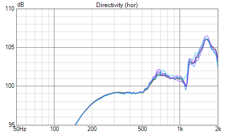

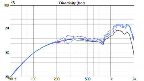

Elox, reproduktor je posazen obvodem magnetu na stojan, tedy vertikálně a jeho osa je ve výšce cca 120 cm (podle velikosti magnetu) a pevně přichycen popruhem. Tzn. měření je "volně". Kdyby byl měřen v ozvučnici, výsledek ovlivní změna Q, rezonance a stojaté vlny, viz porovnání měření ARN 567 volně a v boxu:
https://i.postimg.cc/Y2G6Lyxw/arn567ng2.png https://i.postimg.cc/NFHRh500/arn567ng2-box.png
Mikrofon je těsně u membrány, cca 5 mm, u středu i u okrajů. Při měření okrajů je víceméně kolmo k povrchu, ale nezáleží na tom moc. Snáz se mi měří na "15 a 45 minutách", mikrofon jen vytočím do stran a případně přemístím. Při "30 a 60 minutách" změním jeho výšku.
