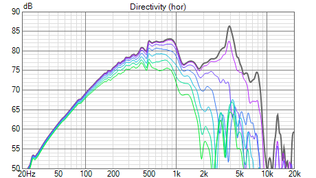

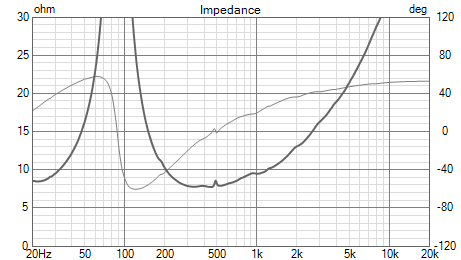

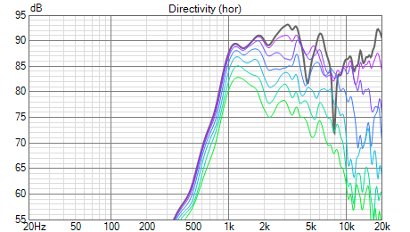

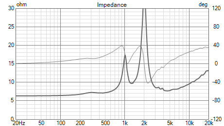

Vytáhl jsem měření z roku 2021, nezapuštěno. Měřil jsem v menší, asi 20l bedně. Odezva na nízkých kmitočtech je ve volném poli, tzn. neovlivněná objemem bedny.
https://i.postimg.cc/hh5856BT/ftx0820a.jpg https://i.postimg.cc/svGPdmj8/ftx0820b.jpg
Link: https://celestion.com/product/ftx0820/
TS parametry středobasu (Mms jsem použil tu výrobce):
Qms = 5,28; Qes = 0,42; Qts = 0,389; Re = 6,65 Ohm; Le = 0,63 mH; Zmax = 90,3 Ohm
fs = 87 Hz; Mms = 22,7 g; Bl = 14,02 N/A; Rme = 29,54 kg/s; SPL = 93,65 dB/W/m
Dd = 165 mm; Sd = 213,82 cm^2; Vas = 9,57 l; Cms = 0,147 mm/N; Rms = 2,35 kg/s

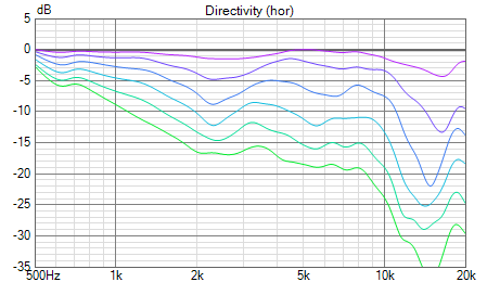

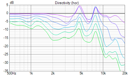

Tady je porovnání s menší hornou, normalizovaně.
Celestion FTX0820 / B&C Speakers DE120 + Lavoce HD1004 v horizontální rovině
https://i.postimg.cc/fbtrJXZK/ftx0820.png https://i.postimg.cc/L69QjG2h/de120-hd1004.png
(upravil BlackRider 28. 3. 2025 9:29)
Re: Měření: koaxiál Celestion FTX0820
My máme nový odposlechy a máme při koncertě problém s tím, že ty bedny na ucho dost směrují a pak se moc neslyšíme. Zesilujeme, ale monitory nám už chytaj zpětnou vazbu. Celkem nás to překvapilo (nemile). Je fakt, že se taky sžíváme vůbec s přechodem z klasickýho mixu na mix v tabletu a ještě tam může být nějakej háček v nastavení, ale moc tomu nevěřím. Je to klasický aktivní 2p 10" + driver v 90°x60° CD horně, která zatím nevím jak vypadá (geometricky).
