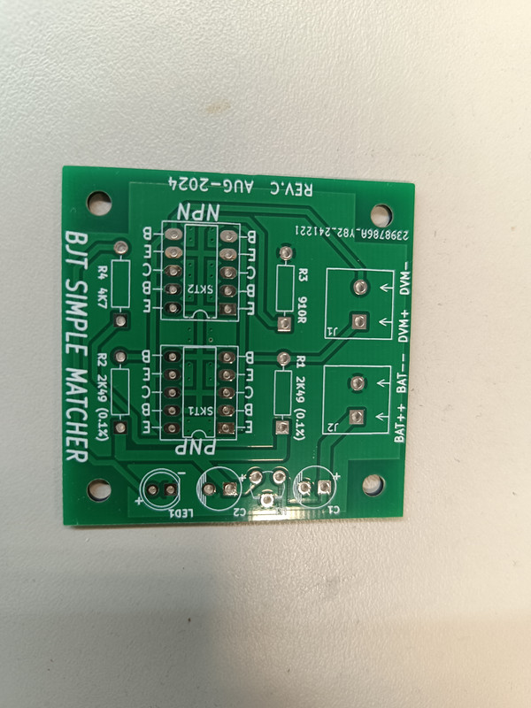

Schema.
V pripade parovania NPN-PNP hodnotu zobrazenu DVM treba vydelit 40.
https://i.ibb.co/Wcx6B8Y/BJT-Matcher-schema.png
https://i.ibb.co/pPK5LVk/BJT-Matcher-p3.jpg
Re: DPA355
laco diky, vydelit 40, zvacsenie 40 = ?
ak vidim na multimetri hore 111mV = 2,775 coho? offset v mV od delica 2,5V? Tj. namerana hodnota je odchylka od 2,5V zvacsena o 40 ci ako je to myslene?
mas tam 5V stabilizator, pre parovanie mi to staci takto? ide len o prud, napatie ma asi nezaujima, ze?
(upravil laco 22. 1. 2025 12:54)
Re: DPA355
nie som autorom zapojeni. precitaj si tu
https://www.diyaudio.com/community/thre … st-7865896
https://www.diyaudio.com/community/thre … al.418982/
EDIT: NPN-PNP Matcher
ked udaj DVM vydelis 40 dostanes rozdiel Vbe medzi tranzistormi (pri 1mA)
na obrazku mam 111mV. 111/40 = 2.7mV
Vbe_npn - Vbe_pnp = 2.7mV
