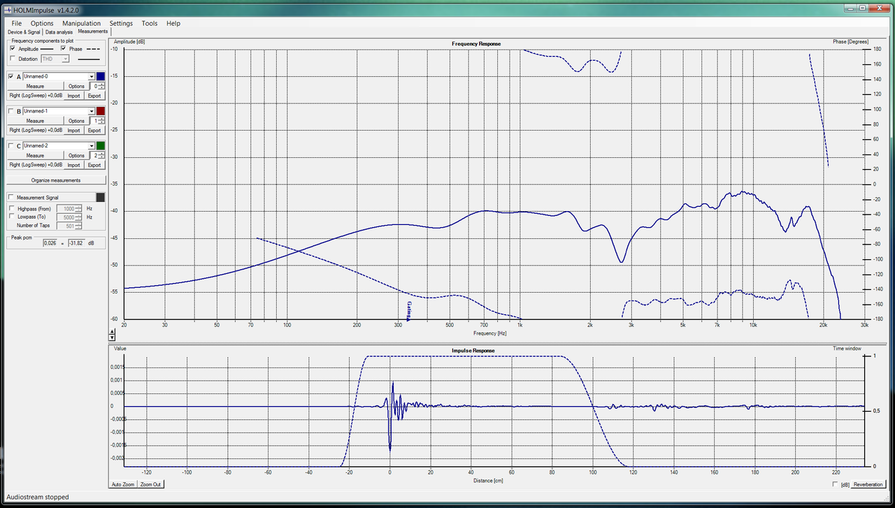

zkusil jsem ty bedny oměřit a kouknout jak je udělaná výhybka jak tu po mě jeden člen požadoval a teda musim říct katastrofa. Tohle je celková frekvenční charakteristika:
https://i.postimg.cc/VNHfWTgh/L-celkov.png

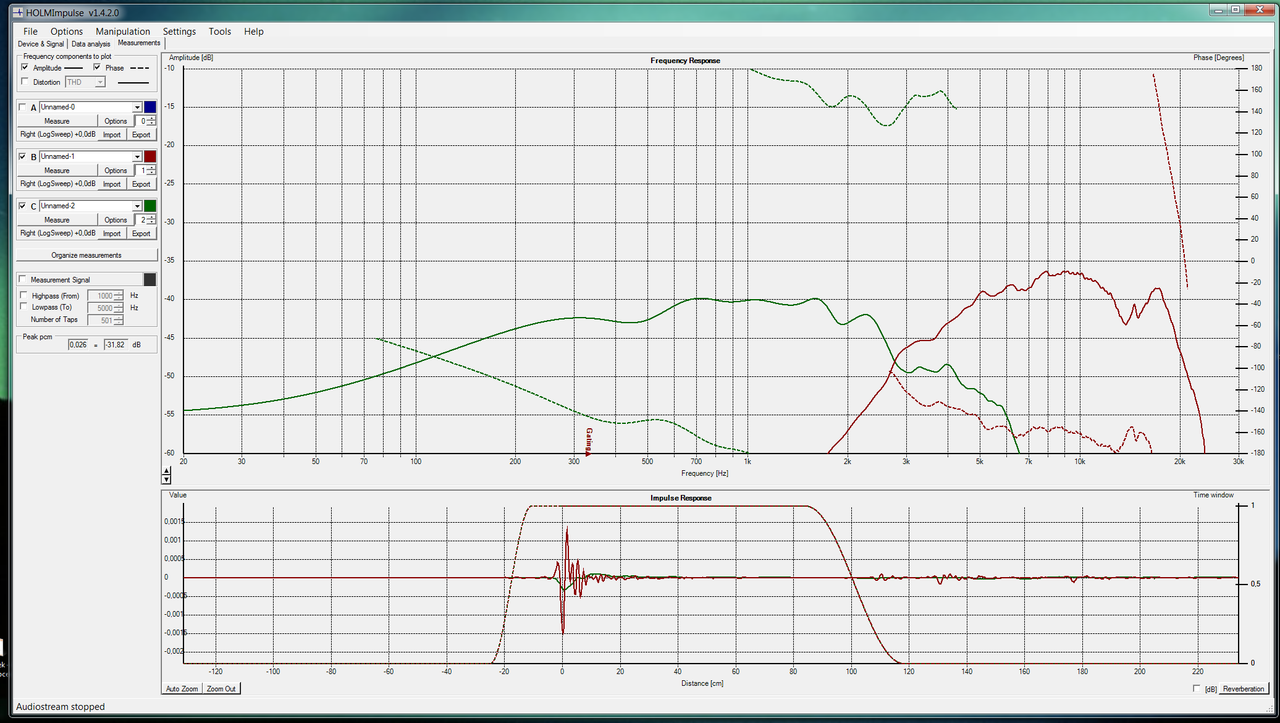

tohle jsou jednotlivý sekce:
https://i.postimg.cc/Ss2yTrtx/L-d-l.png

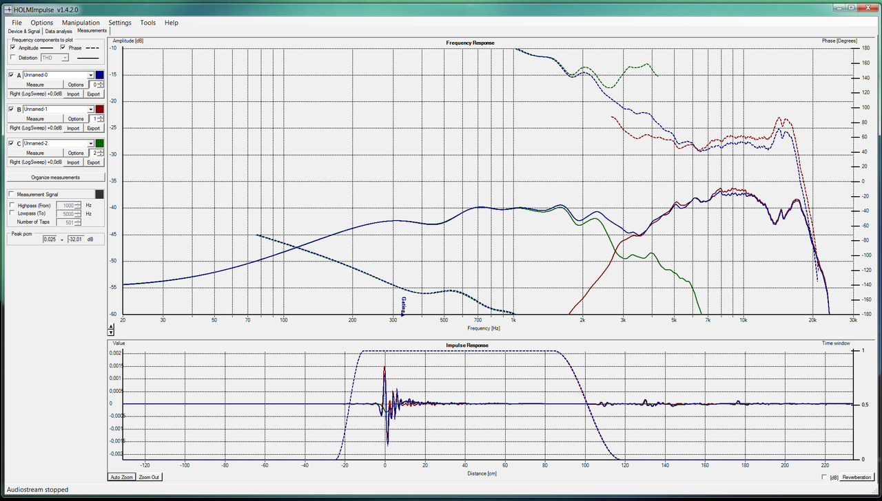

a tohle je když jsem přepóloval vejškáč
https://i.postimg.cc/V6xz3C3B/L-p-ep-lovanej-vej-k.png

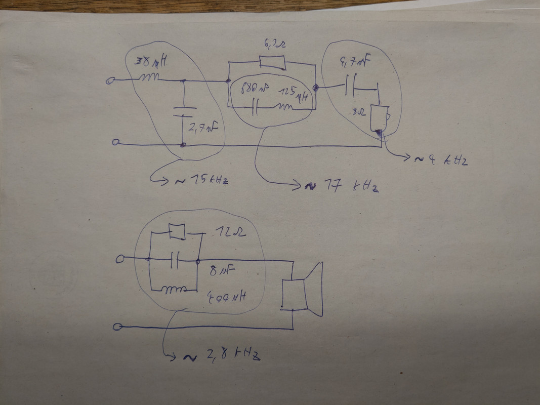

je to lepší, fáze už aspň nějak navazujou, ale ten propad v místě dělení je tam furt, no a výhybka:
https://i.postimg.cc/tggRPy3P/IMAG9511.jpg
v podstatě basák připojenej na přímo a vejškáč oddělenej kondem, jen je tam přidaná kupa LC, LRC článků na odstranění různejch neduhů, zajmavý je, že ten útlumovej článek tej basovej sekci je udělanej v podstatě skoro na tu frekvenci kde je ten propad, zdá se, že ten basák měl v minulosti daleko lepší zisk od 1,5 KHz dál, tak velkej až to mělo hrbol v místě dělení, teď už ale ne a je tam propast, ten 15 KHz low pas filtr u vejškáče fakt nechápu a ta pásmová propust na 17 KHz má asi kompenzovat ten propad na 17KHz kterej tam je taky furt, takže závěrem bába ve farice podle mě nějakou dobu připajovala vejškáč obráceně a basáky vlivem stáří přestaly hrát nad 1,5 KHz
