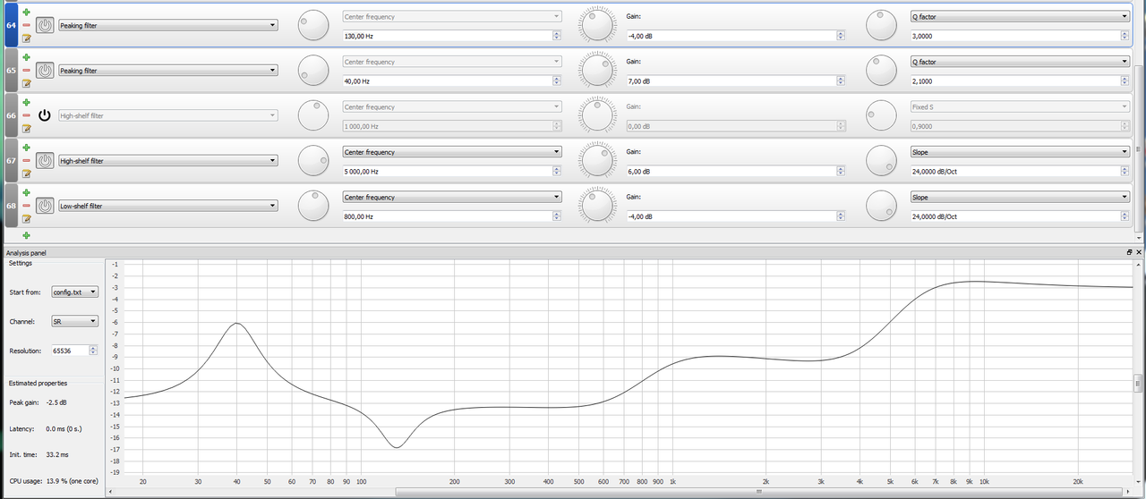

uf no zatím jediný k čemu jsem se dostal bylo vzít si ty bedny z dílny domu do klidu k počítači, dát je místo toho co jsem tam měl, připojit to na dva ze 6-ti kanálů zesilovače připojenýho k 6-ti kanálový zvukovce kde je programem APO equalizer řešený DSP a až mě samotnýho překvapilo co jsem v tom DSPčku musel udělat aby to hrálo tak jak jsem zvyklej a jak si představuju že to má hrát
https://i.postimg.cc/5N1xJVfS/DSP.png
zesílení na 40 Hz to je tak nějak vždycky, na basech prostě ten pokles u těchhle beden je, útlum na 130 Hz, to bude vlastní rezonance bedny či nátrubku kterou ještě nemam zatlumenou, ovšem střeďák +4dB oproti basáku a vejškáč +6dB oproti střeďáku, to je docela dost řek bych, při tom ty měniče jsem k sobě vybíral tak, aby měli bez odporů při stejnym napětí stejnou citlivost, můžete si všimnout že i v tej výhybce nejsou žádný odpory a charakteristika je dle měření rovná, zřejmě je u těch měničů velkej rozdíl kontinuální tón vs. hudební signál
*ty čísla těch dB neberte tak vážně, vy byste to možná nastavili jinak než já po dvou pivech, ale ten fakt že se střeďák musí zesílit oproti basáku a vejškáč oproti střeďáku si myslim že je nespornej, minimálně středy +3dB oproti basům a vejšky +3dB oproti středům to chce

DaVidsob: K potrebe zdvihat vysky... nemas miestnost doma u pocitaca pretlmenu? A pocuval si tie bedny natocene na Teba, alebo zarovnane so zadnou stenou?

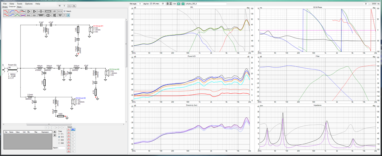

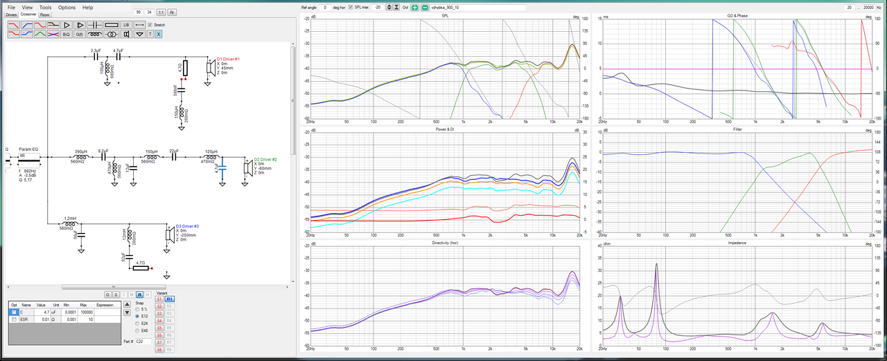

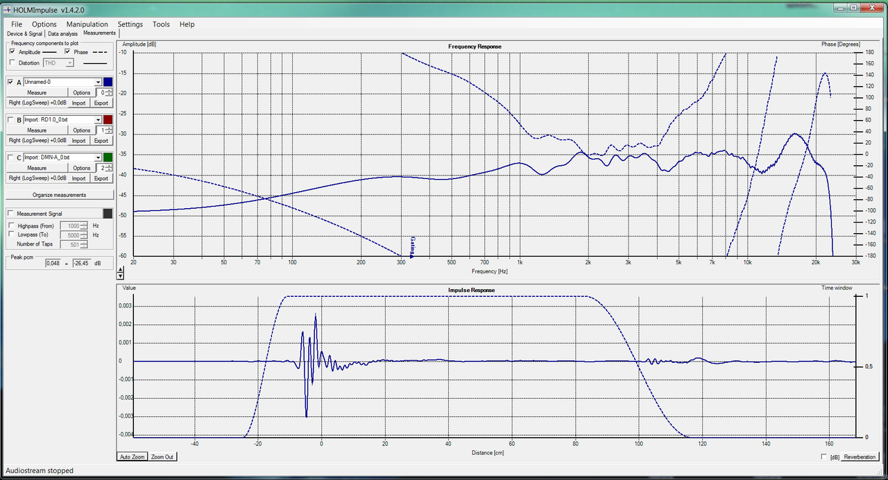

No hned po prvnim propísknutí celý bedny bylo vidět že je to hodně zlý, zdá se že jak jsem to krmil rovnou ze zvukovky noteboku že její velká výstupní impedance vážně udělala svoje, takže jsem znovu proměřil všechny tři měniče, znova hodil do simulačního programu, znova naladil a znova celý změřil, takhle to teď je, simulace:
https://i.postimg.cc/zf8fJLWp/Bez-n-zvu.png
dílčí:
https://i.postimg.cc/RV26zVXb/B-d-l.png
celková:
https://i.postimg.cc/Kv1kVgrM/B-celkov.png
dokonce to už i hraje tak jak jsem si představoval, je tam ale pár věcí, kterých se furt nemůžu zbavit a sice ten hrbol na 16 KHz což je vlastnost toho vejškáče, nepomáhá ani ten RLC článek protože zesilovač i ten filtr maj tak nízkou impedanci, že to s tim prostě v reálu skoro vubec nic neudělá i bez toho odporu. Dá se to opravit jen parametrickym ekvalizérem, no a pak to nepříjemný bučení kolem 140 Hz, nevim kde se bere, bedny už jsou plný akustický vaty a nátrubek z odpadový trubky je oblepenej samolepícím bitumenem, pomáhá jedině -5dB v ekvalizéru, zkoušel jsem to pasivně RLC článkem, ale ten má jednak hrozně nízký Q a sebere to sebou skoro celý to dolní pásmo, musel bych mít tlumivku 12mH aby to mělo použitelný Q a hlavně to v tom místě srazí impedanci snad na 2 Ohmy, takže nevim, to musim odstranit nějak mechanicky, ale nevim jak

Ja stale ale nechapem tu zbytocnu prekomplikovanost vyhybky ktora to realne kazi na delickach, ved to vidis na tom 5tom grafe co za katastrofu si vytvoril, je to cele vyhrbene ako indicka kobra. Ty to nechces rovne?
Re: Kondenzátory do výhybky
Súhlas s Wilim. Tá výhybka je zbytočne komplikovaná (viem, že s týmito meničmi to ide podstatne jednoduchšie, pretože som so všetkými už pracoval) a frekvenčka mi pripomína teslácke 1PF06708. Tie mali v poriadku aspoň impedanciu...
Simulace toho basáku v tehle bedně je v podstatě rovná charakteristika, která má koleno asi na 36 Hz, pokles 3dB je asi na 51 Hz, na 40 Hz je pokles asi 4dB.
Když si v DSP vypínám a zapínám ten útlum na 16 KHz tak to slyšim, přijde mi to s tou špičkou takový moc sykavý, ale po minutě už se to stratí...
Co se týče charakteristiky, i když střeďák sám o sobě je zvlněnej P-P asi 7dB a vejšáč P-P asi 10dB, tak to samozřejmě celkem rovný P-P 4dB výjma toho hrbolu na 16KHz naladit dokážu, ale vlivem toho, že rozdíl hloubek membrán kalotovýho středu a páskovýho vejškáče jsou asi 2,5 cm, tak mi nevycházej fáze o téměř 90°, proto na začátek tý středový sekce dávám ten spožďovací článek, díky kterýmu už mi fáze seděj, ale poněkud to rozháže charakteristiku a i s tim článkem je to pak boj mezi rovnou charakteristikou a návazností fází
AD1:
teď koukám, že kdyby se ten spožďovací článek hodil až za to všecko, tak to vychází daleko líp, i impedance je docela dobrá, jenom nesedí fáze mezi basama a středama ale to by možná ještě šlo doladit
https://i.postimg.cc/XvQRBQSv/v-h10.png
Skús ten paralelný RLC do série s výškou... A fakt to je zbytočne "prešpekulované"..
