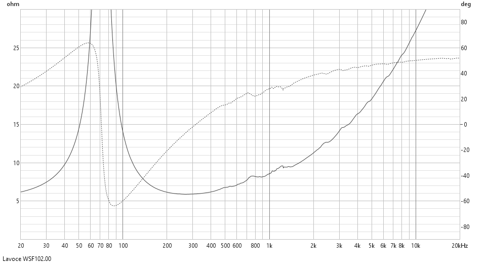

Lavoce WSF102.00
Qms = 10,5; Qes = 0,59; Qts = 0,559; Re = 5,24 Ohm; Le = 0,63 mH; Zmax = 98,5 Ohm
fs = 71,6 Hz; Mms = 33 g; Bl = 11,48 N/A; Rme = 25,16 kg/s; SPL = 93,97 dB/W/m
Dd = 211 mm; Sd = 349,67 cm^2; Vas = 26 l; Cms = 0,15 mm/N; Rms = 1,41 kg/s
https://i.postimg.cc/7Y7qwJjR/Lavoce-WSF102-00.png
Jedná se o nejlevnější 10" s 2" cívkou. Kus je prakticky nerozehraný a fs ještě spadne. Koš je ze silnější plechu a nezvoní. V pólovém nástavci magnetu je díra. Zpracováním působí velmi dobře, v porovnání ale měřením není tak dobrý s větším Celestion TF1220 - je nahoře méně vyrovnaný a zkreslení je vyšší.
SPL je měřena volně na stojanu bez ozvučnice pro zjištění zkreslení a obsahuje tedy difrakce.
Více zde: https://lavocespeakers.com/product/wsf102-00/
https://i.postimg.cc/yWvwNBKb/01s.jpg https://i.postimg.cc/t72LgyyH/03s.jpg https://i.postimg.cc/c6XVJZZG/04s.jpg

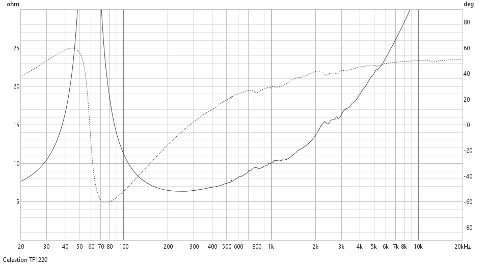

Celestion TF1220
Qms = 7; Qes = 0,52; Qts = 0,484; Re = 5,67 Ohm; Le = 0,78 mH; Zmax = 82 Ohm
fs = 59,1 Hz; Mms = 45 g; Bl = 13,5 N/A; Rme = 32,13 kg/s; SPL = 95,97 dB/W/m
Dd = 260 mm; Sd = 530,93 cm^2; Vas = 64,51 l; Cms = 0,161 mm/N; Rms = 2,39 kg/s
https://i.postimg.cc/vH9GbxpR/Celestion-TF1220.png
Jedná se o nejlevnější 12" s 2" cívkou. Kus je prakticky nerozehraný a fs ještě spadne. Koš je ze slabšího plechu a zvoní - na impedanci to je vidět na 540 Hz - a přichycení je netradičně pomocí pouze 4 šroubů. V pólovém nástavci magnetu je díra a v ní molitanová zátka. Celkově působí reproduktor obyčejně, ale to hlavní je skryto: kónus je plněn kevlarovými vlákny a spolu s jeho tvarem poskytuje vyrovnanou frekvenční odezvu a na vyšších kmitočtech nerezonuje a dál volně padá. Nejspíš se nepředvede na nízkých kmitočtech, ale v PA satelitech pro řeč a zpěv tak nebude projev nepříjemný. Navíc zkreslení je nízké a to včetně spodního pásma kolem 100 Hz, kde mívají jiné PA problémy.
Více zde: https://celestion.com/product/tf1220/
