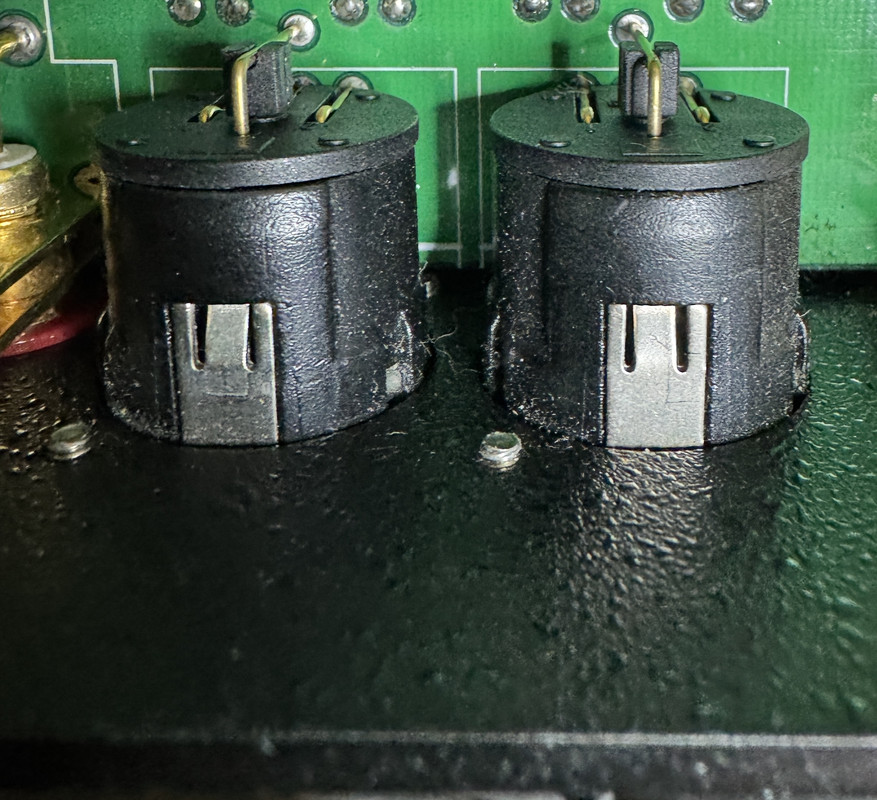

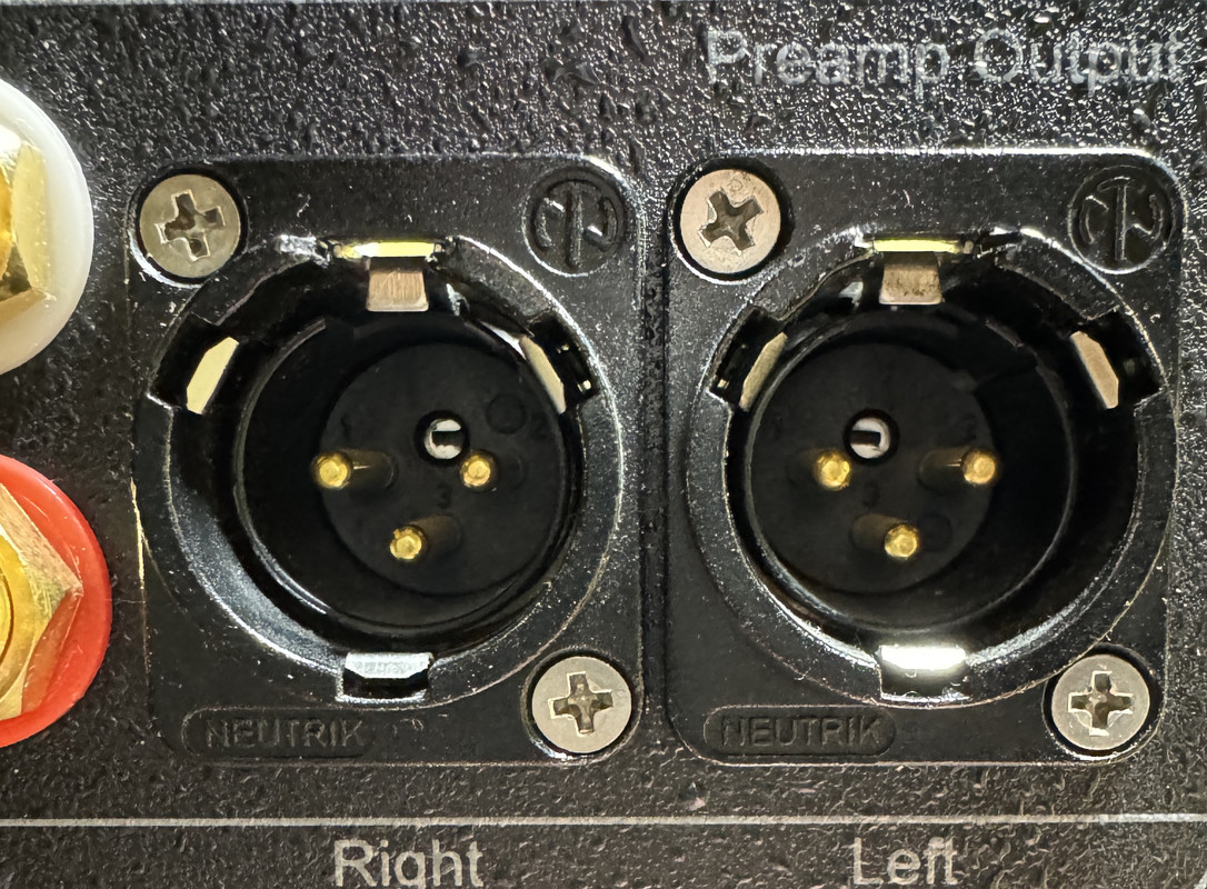

Ahoj.
Přiznám se, že s konektory XLR nemám moc zkušeností. A tak bych se chtěl zeptat, jakým způsobem lze sundat desku která je přišroubovaná přes XLR konektor na zadním panelu ? Jde o to, jestli prostě musím konektor vypájet s desky a nebo je nějaký postup jak sundat přírubu XLR konektoru, která je normálně přišroubovaná na zadním panelu a tím pádem desku normálně sundat.
https://i.postimg.cc/WzkRqhRJ/20241116-164506755-i-OS.jpg
https://i.postimg.cc/ZKvs8Cfw/20241116-164515551-i-OS.jpg
Děkuji za každou radu.
(upravil jardag69 16. 11. 2024 18:29)
Re: Dotaz ohledně demontáže konektoru XLR Neutrik
Jde ti o ty konektory abys je zachovaly a dal zpět? Jestli ne, tak bych to uštípal v těch vlnkach a pak v pohodě vyletoval bez zničení plošnáku.
Jinak holt kvalitní odsávačku.
Nikoliv.  V těch dírách uprostřed je otvor pro šroubovák, kterým pootočíš zámek a pak je možné spodek z příruby vysunout. Dokonce je asi jeden zámek uvolněný. ¨
BTW. je to v datasheetu, i když nevím, jestli ho na webu najdeš.

Tyhle konektory byly na finálech Dispre2. Povolit šrouby a vcelku snadno vypájet z desky.
https://pmacura.cz/dispre2.jpg
https://pmacura.cz/dispre2_cz.htm
Druhá možnost je povolit ty šroubky co popsal Sendy a celou desku vytáhnout z těch kovových přírub, na desce zůstanou plastová těla konektorů.
(upravil 16. 11. 2024 21:14)
Děkuji všem.
Ten zámeček pro šroubovák tam je, všiml jsem si ho, ale nechtěl jsem nic poničit, takže jsem ho nezkoušel.
Otázkou ještě je, kde je ten zámeček na samičce... Musím se jít podívat na zadní panel zesíku.
Tak vyřešeno. Desku jsem sundal bez problémů. Stačilo trochu pootočit zámečkem.
Ještě jednou děkuji.
